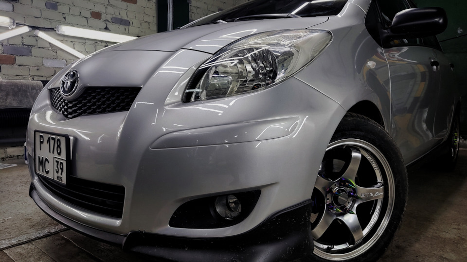

Давненько это было, драйв я себе ещё не завёл вроде, в целом ездил кайфовал, но начал замечать что у меня напруга скачет с 13-14 до 11.8, аккум новый ремень не свистит.
Первое что пришло в голову на тот момент это Генадий Напругович решил уйти на покой. Дед в гараже покрутя за болт мой генератор на стенде сказал: ну тут моя компетенция всё, гена робит, но может межвитковое замыкание. После того как дед сказал замыкание, очко моё решило искать замену гене, поофигевав с цен, я решил что с Геннадием мы не готовы расставаться из-за нестабильной экономической ситуации в стране и решили мы с ним найти проблему подешевле и эта оказалась та самая обгонная муфта, ну как оказалась, мы так решили и как выяснилось в итоге не зря, проблема крылась в ней, в общем заменили муфту, ремень и заодно помпу охлаждения, поскольку вал вёл себя плохо и немного неприятно вëл себя при вращении. Как итог проблема ушла, а вторая с помпой заблаговременно была решена.
