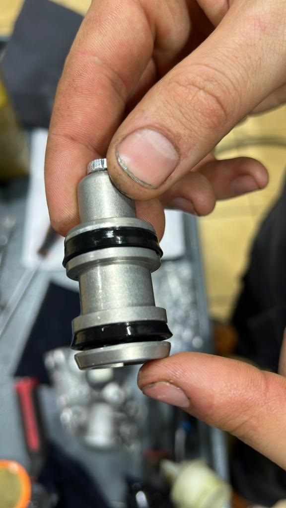

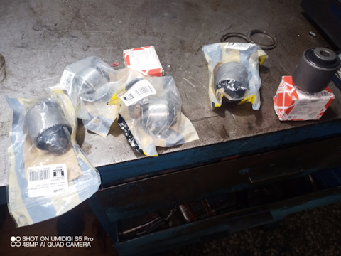

В общем 4 дня мороки, и купленные два комплекта манжет.
1-й комплект — купил рем-кт от AR155 (о котором все пишут Seinsa D3541), и так как у меня ещё и фиолетовая манжета с дефектом, почитав просторы D2, купил от ГАЗели.
— Seinsa D3541 — 236 руб.
— от ГАЗели — 48 руб.

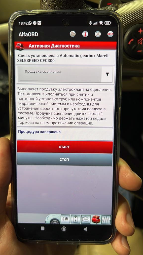

На этом я думал закончились мои головные боли. Не тут то было, манжеты подрезать нельзя, а от ГАЗели манжета гораздо больше. Поршень очень туго вставал на место. Собрали, начали проверять, ТЖ прокачивали, но из обратки пустота… Да и начала появляться ошибка Р0805, по итогу заказал датчик, аналог MM… там от дроссельной ситроена… вроде так. Это уже третий день простоя.
Пока ждали датчик, решили разобрать опять цилиндр сцепления, и тут засада! Поршень с этими манжетами не вылазил, еле вытащили. Нашел контакты дядьки одного, у которого были манжеты (не оригинал, но сделанные по размеру оригинальных). Спасибо большое Антону www.drive2.ru/users/sh3ll/
2-й комплект — 2 манжетки… обошлись… 6 ТЫСЯЧ РУБЛЕЙ!
Всё поставил, всё прокачал, всё тарировал, всё работает.
Не знаю как тут смайлики ставить, один "в ярости", второй "улыбка до ушей".
По итогу: 4 дня постояла, 6284 руб на манжеты, ну а работы бесплатно (в автосалоне работаю)
