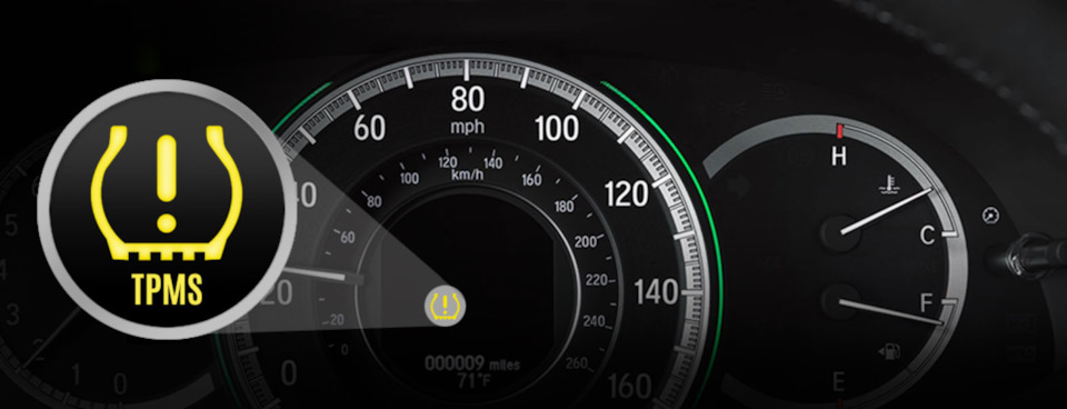

2 вариант. Покупаем второй комплект дисков и собираем колеса без датчиков… Незаконно? Россия! Однако 6-9 месяцев в году любуемся значком аварии TPMS системы на приборной панели. Так себе удовольствие. Отмел для себя.

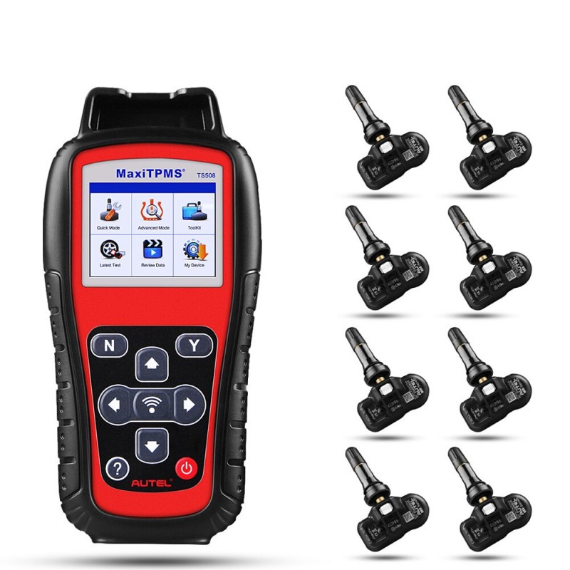

8 вариант. Для богатых. Покупаем сканер и гордимся собой! Можно даже в конференции немного поумничать:)))

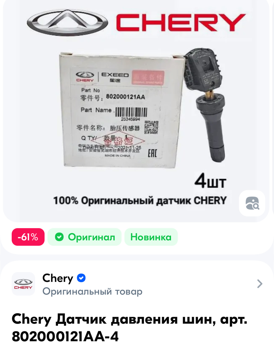

Всем добрый день!
Поставил на новый комплект родные датчики давления… Они сразу же подхватились, после шиномонтажа с балансировкой… появились в системе! БЕЗ. Пробега со скоростью выше 30км/ч (видимо балансировка помогла…) однако примерно км через 15-20 сперва сразу отвалились 3 датчика… потом ки через 5 и 4ый… и вот проехал после этого порядка 50-70 ки а датчики в не подхватываются… кто то в трескался с такой ситуацией? Датчики все… в корзину или есть шанс восстановить?.. Спасибо!
скорее всего просто прописать их в ЭБУ

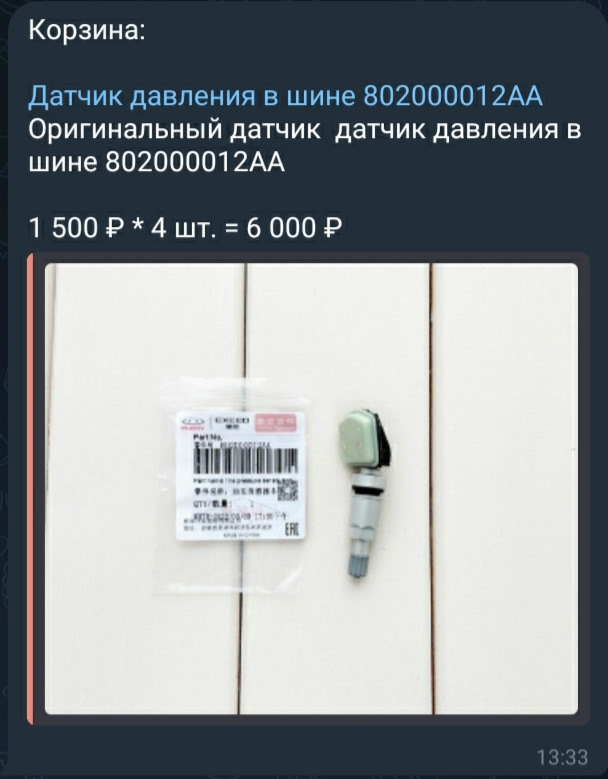

Купил с чайназоны оригинальные датчики, которые вроде как должны прописываться сами. Но сами они не прописались. Дилер предложил каждую смену колес перепрописывать датчики за определенную сумму, но я комплект колес собирал не для того, чтобы гонять на шиномонтажку. Где-то читал, что эту систему TPMS можно как-то перезагрузить кнопкой где-то под рулём, Вы не в курсе?
В курсе. Кнопка под рулем это не в наших авто. В крузаках старых вроде. в Чериках такого, увы, нету. У нас над коленками водителя лишь разъем OBD2 для подключения сканера. Возможно, хотя и маловероятно, что какие-то органы управления имеются на самом модуле TPMS… Но вот где он расположен — тайна сия мне пока не известна.
Да. и еще одно… штатные датчики, которые на летней резине у Вас стоят, пропишутся автоматически. Так что к сканеру ездить не каждую смену резины, а лишь когда будете ставить резину с чайназоновскими сенсорами. Раз в году.

Либо менять датчики на клоны, либо приобретать TPMS сканер с поддержкой OBD2
Заехал сегодня в шиномонтаж, сделали из новых клоны, все моментально отобразилось. 1500 рублей за все удовольствие и 15 минут потраченного времени.
Не понял при чем тут клонирование? на них склонировать не могли. Они не перепрописываются. Или Вам склонировали новые датчики на программируемые болванки и теперь вместо штатных будете вставлять клоны что ли? навряд.
Предполагаю что Вам просто в мозги авто через OBD2 прописали чайназоновские датчики. Подсоединили прибор под торпеду и зашили коды этих датчиков вручную. Если так, то раз в год надо будет это делать снова. Весной штатные у Вас пропишутся сами, а вот осенью еще раз поедете в тот же шиномонтаж повторять процедуру. Я это делаю без денег для камрадов. Одна беда — из Химок до меня а потом обратно бензину сгорит больше чем на 1,5 тыс:))))
Я его специально спросил, что он делает, прописывает в авто новые датчики или попытается их клонировать. Он сказал, что сначала попробует клонировать. Считал данные старых датчиков, прописанных в блоке в авто, потом программатором прописал ID старых датчиков на новые подводя прибор к каждому из датчиков, я сам удивился, ведь думал, что оригинал не перепрописывается. Но с его слов, все получилось и пока что работает.
Хм… звучит логично, однако крайне странно. А что это были за датчики и что за прибор у него был? фото не делали случайно?
Ну раз они заработали, то теперь будут работать пока батарейки не сядут лет через 5-7. Люопытное инфо что удалось прошить чайназоновские сенсоры… Понять бы еще как он это сделал. и что это за сенсоры…

Датчики
то есть резюмирую. Из Вашего опыта вот эти датчики шьются сканером Autel.
Надо будет проверить на ком-то из камрадов, что приобретут "родные" датчики.
Спасибо за инфо.
Получается так) И Вам спасибо!
