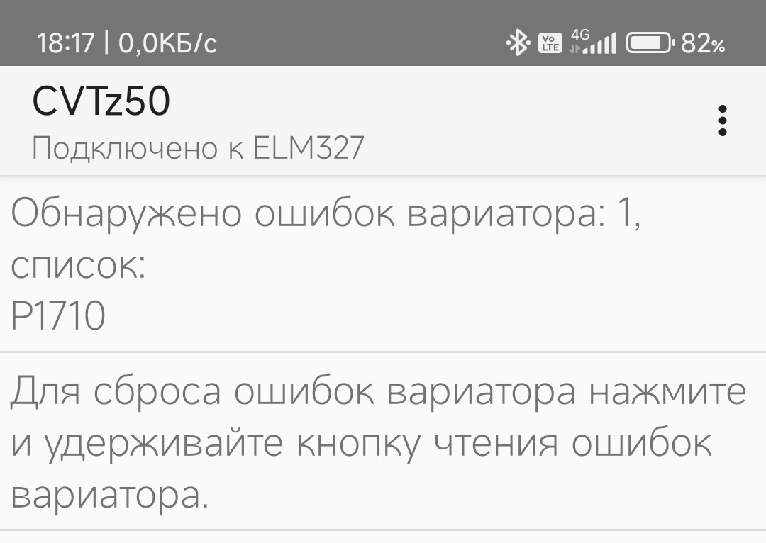

А я позавчера P1710 словил и чуть не поседел пока до офиса доехал и посмотрел подробности ))
Оказалось что к варику она имеет посредственное отношение и может выскочить зимой после пробуксовки. Так и было в реальности: стоял частично на теплом бетоне, частично на снегу, когда трогался правые колеса побуксовали на старте. А ошибка "безчековая" и увидел когда решил глянуть температуру вариатора в пробке — тут и екнуло! )))
