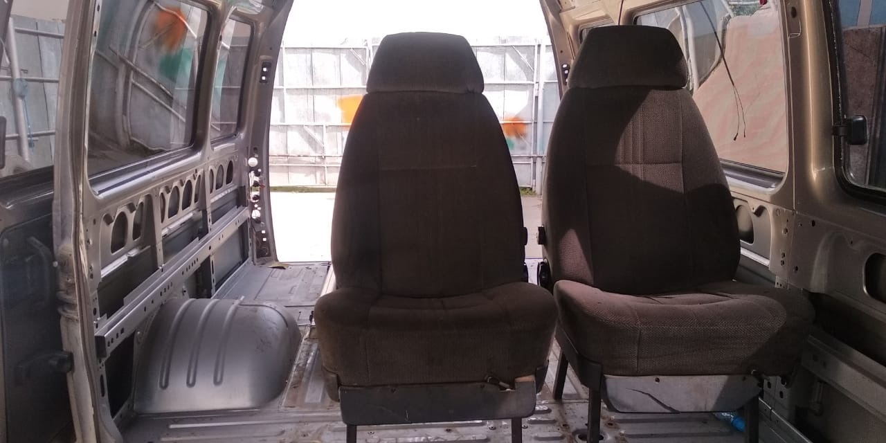

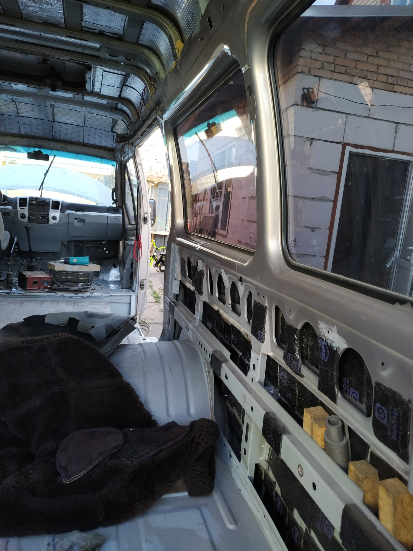

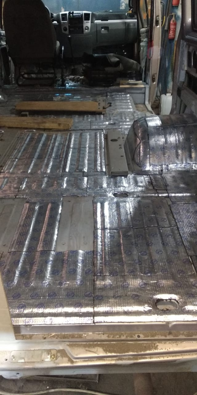

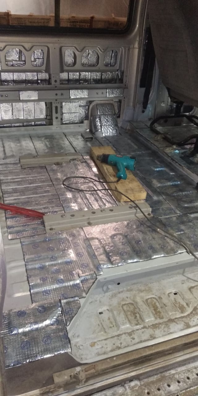

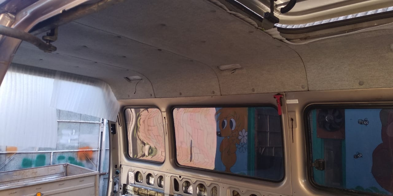

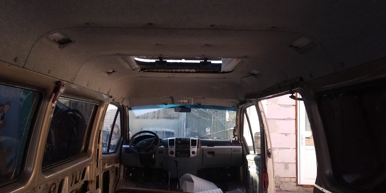

как с шумкой стало, стоит замарачиваться на весь кузов ?

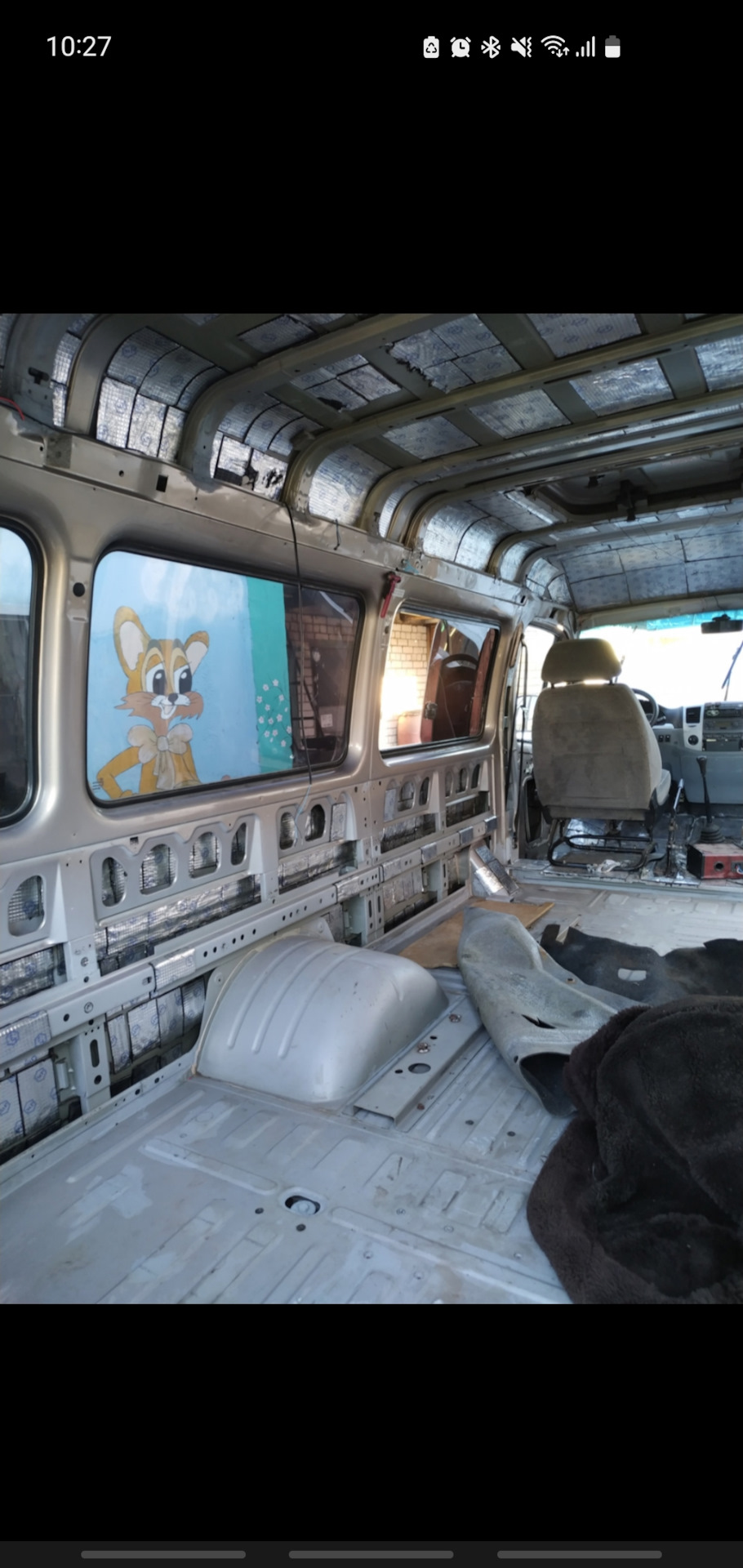

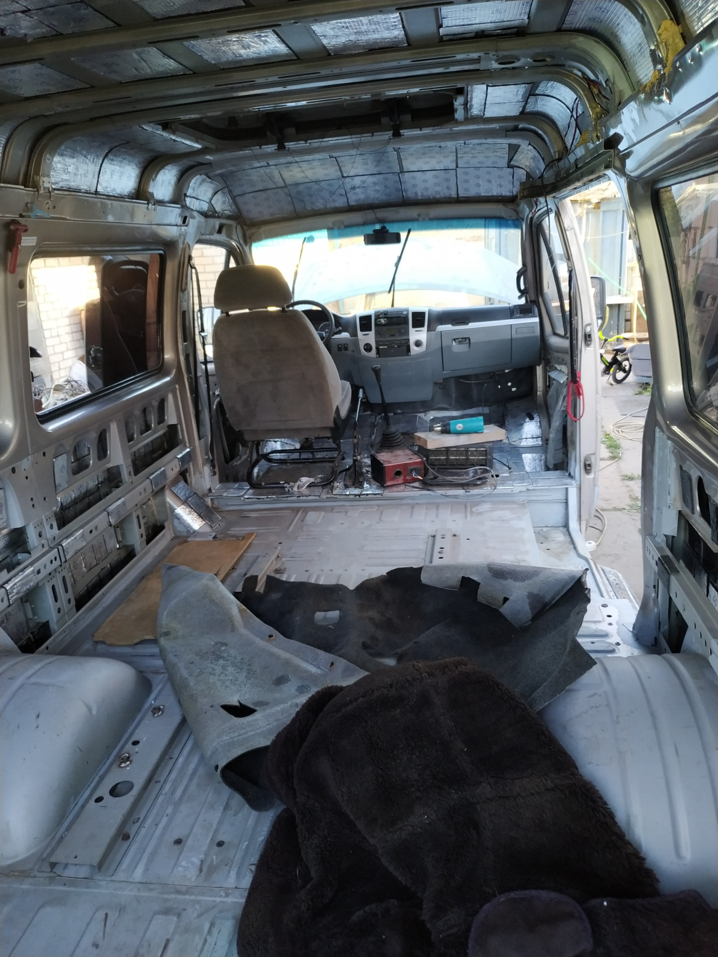

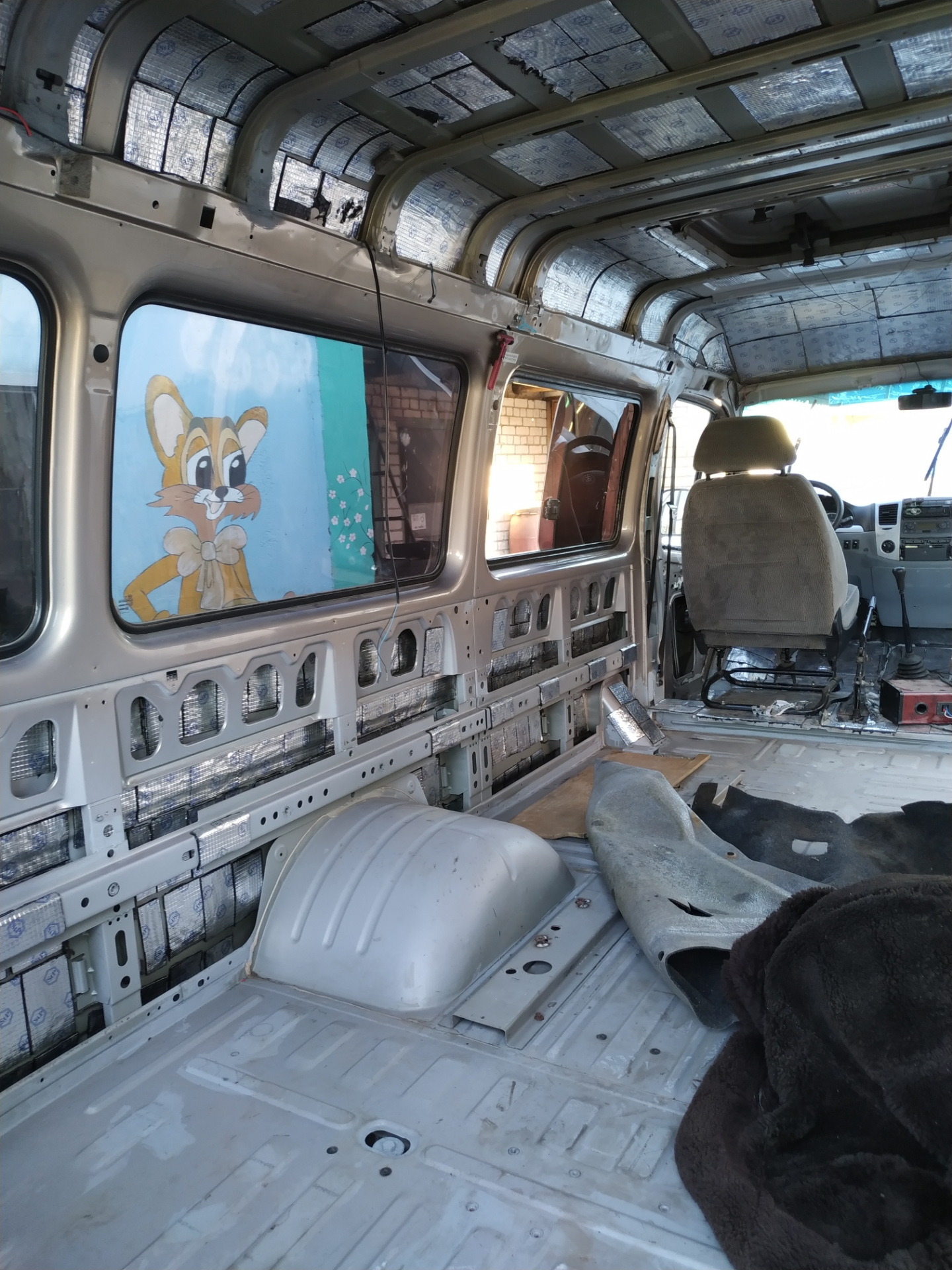

Если обратил внимание, на крыше ещё три усилителя добавил, кузов жёстче стал, и с ещё стойки сдвижной двери усилил сверху и снизу на фото не видно, когда авто разобрали полностью, кузов за стойки шатаешь и он гуляет, жёсткости не было.
Вот эти усилители по крыше которые? Это рем комплекты есть или с разборки ? А как усиление двери сделано, то у меня она как раз гремит, надо регулировать и может как разу усилили
Усилители новые продаются, два идеально втали, один укорачивал. Усиление двери из нержавейки 3мм вырезал вставки и кромки загнал для жёсткости и вваривал на углах сверху и снизу, не на дверь, а на стойки вертикальные

Не загнеёт под шумкой?
Время покажет, 2 года прошло, пока не загнила))
Стоит, раньше все дребезжало, а теперь тишина. И теплее стало.
Ну утеплить надо по любому, такой сквозняк гуляет, что и фен не помогает
У меня нет фена, в салоне теперь жара
