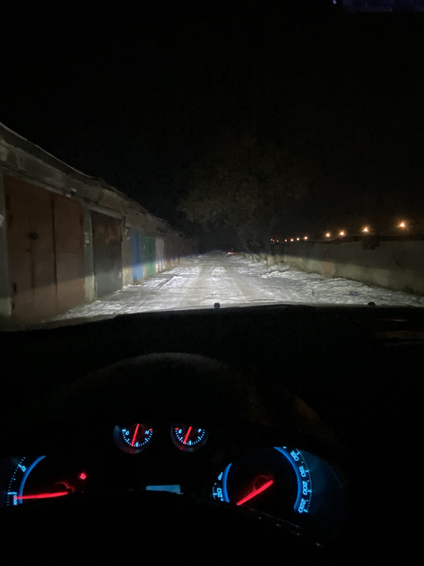

Всем доброго дня🖐🏿
В очередной раз в поисках хорошего света, решил попробовать мини-линзы)
Решил их попробовать как промежуточный этап между обычными диодами и полноценных линз.
Нашел на Авито вариант «матричных» мини линз.
Их особенности в том, что на дальний своя линза =итоге две линзы
До этого стояли Vizant m4, мини линзы называются a82
Для установки нужно снять торцевой колпак в самой фаре ! У меня это заняло 15-20 минут.
Они однозначно ярче, причем в разы
Но;
1) светят тупо вперед, бока вообще не освещают, спасают птф
2) светят они больше перед собой чем в Даль, поэтому пришлось еще дополнительно в ручную регулировать фары ( не слепят )
Поездил с ними два месяца, и вот что получилось.
Для города их более чем хватает, ярко и светить они начинают от метра до 40м.
Очень сильно разочаровался на трассе, нужно было ехать 1600км в одну сторону.
Сложилось такое ощущение, что они светят по настроению или банально перегреваются )
Ибо была такая ситуация; ночь, фонарей нету, в пути уже около 7 часов и нихера не видно, вот буквально метров 10-15.
Заехали на заправку заправится и немного отдохнуть, после отправились в путь и тут уже прям хорошо видно( видимо остыли )
“Матричный» дальний свет тоже разочаровал, он вроде есть, но смысла от него мало, метров на 10-15 дальше ближнего светит )
Но все равно не то, у друга на гранте галоген koito ближний светит в два-три раза дальше моего дальнего … И при этом настроен выше моих 🤔
И самый главный минус вообще всех линз, если ездишь в слякоть, будь готов останавливаться раз в 100-150 км что бы протереть фары )
Ибо линзы светят прямым пучком света и не задействует рефлектор фары, а тот же галоген задействует полностью весь рефлектор, та от грязи он тоже будет хуже светить но не так сильно заметно )
Вообщем как то так, для города достаточно для трассы не лучший вариант.
Если будут вопросы задавайте )
Всего доброго )

Тоже проходил на прошлой машине эти мини линзы. Как и ты сказал, перед машиной светят хорошо, а по бокам ничего не видно. Обманчивое ощущение безопасности.
надеюсь втречку не ослепляет
Встречку не слепят т.к имеют СТГ как у стандартной линзы. Но светят заметно уже

Галоген не панацея. Но и пытаться выжать из рефлектора что то большее чем он может, не создавая дискомфорта другим участникам движения тоже так себе занятие.
И опять, золотые слова 👍
У диодов короткая световая волна, этим и обусловлено что свет есть, но он весь под бампером и далее ничего нет.
Не хватает мощности и все.
Да и по линзам, чем она больше, тем шире луч. 3 дюйма минимум надо.
