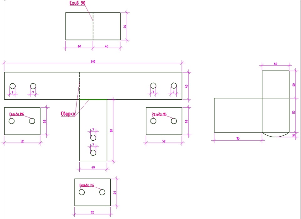

Подготовив чертежи, отдал на работе начальнику одного из цехов на исполнение. Кстати, вспомнил почему мысль зародилась. Этому мужику помогал с компами, планшетом и др., он мне еще давно предлагал в замен что-нибудь выточить, но тогда мне ничего не надо было. А тут он попал под сокращение и до окончания его работы оставалась несколько дней.

Чертежик для вас в размерах для изготовления
Если тут чего и не понятно, то стоит посмотреть готовый вариант и сразу станет понятно, что и из каких частей состоит.

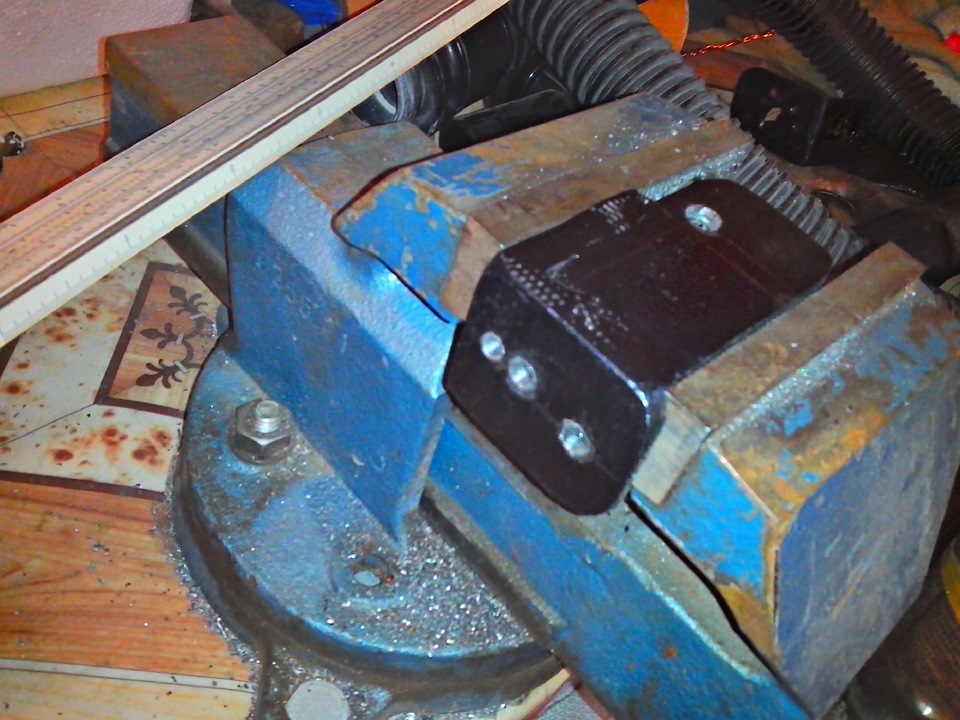

На руки мне выдали вот такие деталюшки,
конечно, не все аккуратно и гладко, ну да ладно. Работяги наверно не очень хотели делать непонятные вещи, явно не по работе, да еще и бесплатно))
Нижний кронштейн сделали сначала из листа 2мм. В отверстиях пластин, которые держат крестовину (верхний кронштейн) нарезана резьба М6, далее будет понятно зачем. Других отверстий не сделано, ибо примерять их надо по месту, что у меня и не получилось с первого раза))

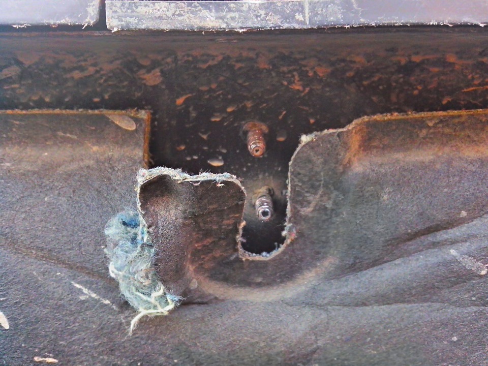

У Нижнего кронштейна 3 точки крепления: на 2х шпильках (заводские) и через жабо под лобовым стеклом (за место пластиковой клипсы туда вставляется болт М6х20). Резьба на шпильках как на саморезах, поэтому гайки использовать не получится (хотя на одну у меня накрутилась гайка и под конце проворачивалсь, а на на другой гайка болталась). Можно попробовать перенарезать резьбу.

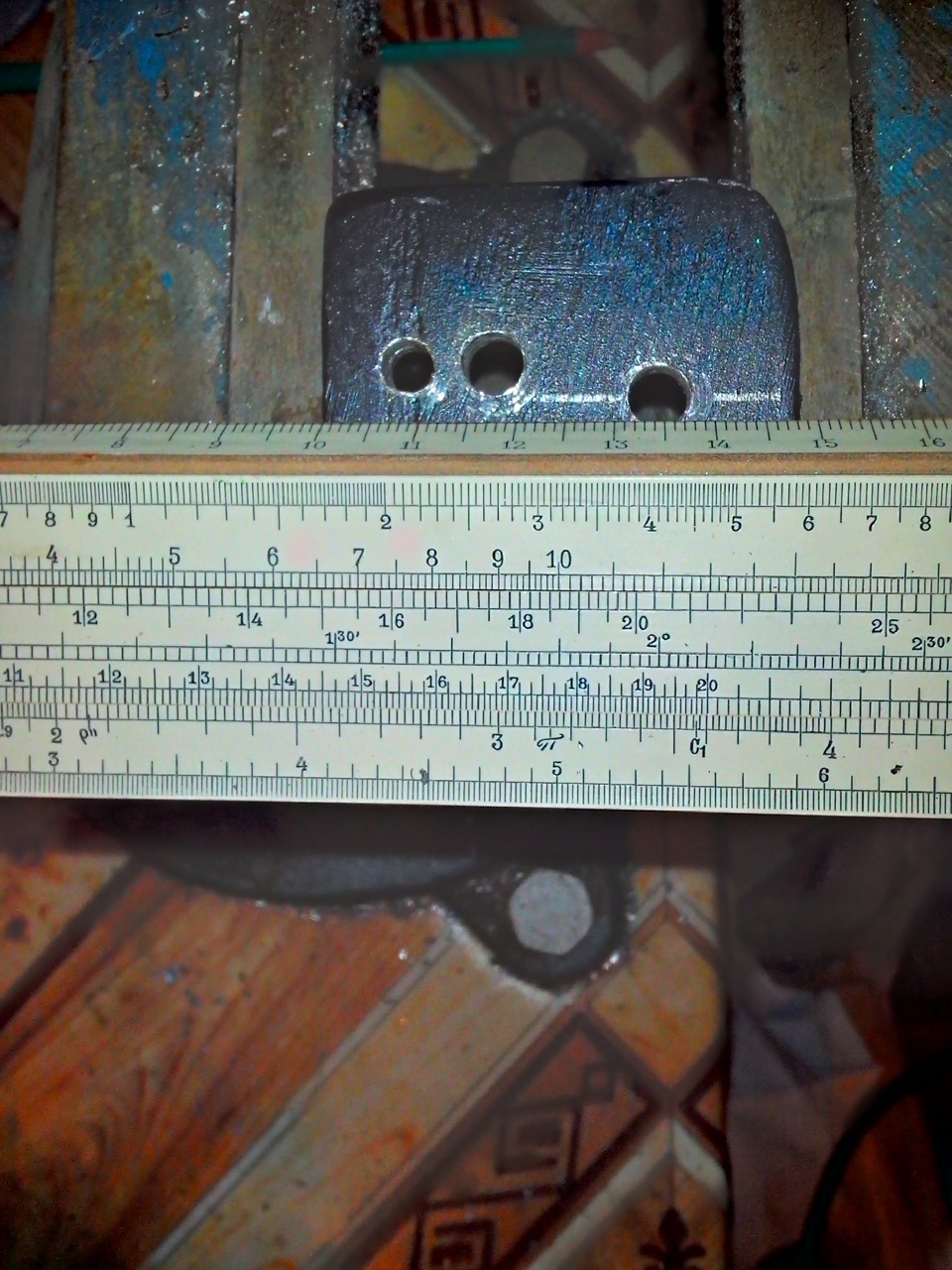

Просверлив отверстие под верхнюю шпильку, сразу сделал и под нижнюю, но не тут то было. Мало того, что нижняя оказалась со смещением по вертикали в правую сторону, дак еще и пришлось сверло брать толще. Вот нафига было делать такие сложности.
Так же линия получается не прямая, между точками крепления внизу и вверху, уклон идет на левую сторону (минимизировать это отклонение можо сместив дырки в кронштейне под шпильки ближе к левому краую)
Просверлил уже со смещением, одев кронштейн, оценив, где надо просверлить отверстие под упор, так что бы хватило длины упора для закрытия. Просверлил в крайней точке, все одел.
Когда стал открывать, закрывать капот, то понял, что это крайнее отверстие надо переносить ближе к кузову, ибо кронштейн играл-деформировался. Так же было видно, что сам кронштейн надо смещать по горизонтали вправо (отверстия влево). Так же стало ясно, что толщина 2мм маловата для жесткости. Попросил и мне сделали нижний кронштейн толщиной 4мм. с кронштейном 4мм одна гайка, которая проворачивалась, сейчас уже за счет толщины кронштейна уже не доходит до места проворачивания. вторую уже даже не думаю наворачивать и так держится крепко. но все равно не покидает мысль, что когда-нибудь шпильки может сломать или вырвать.
