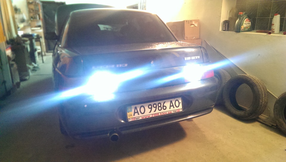

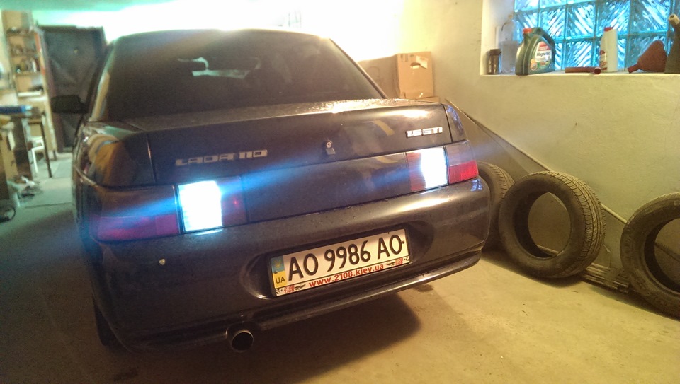

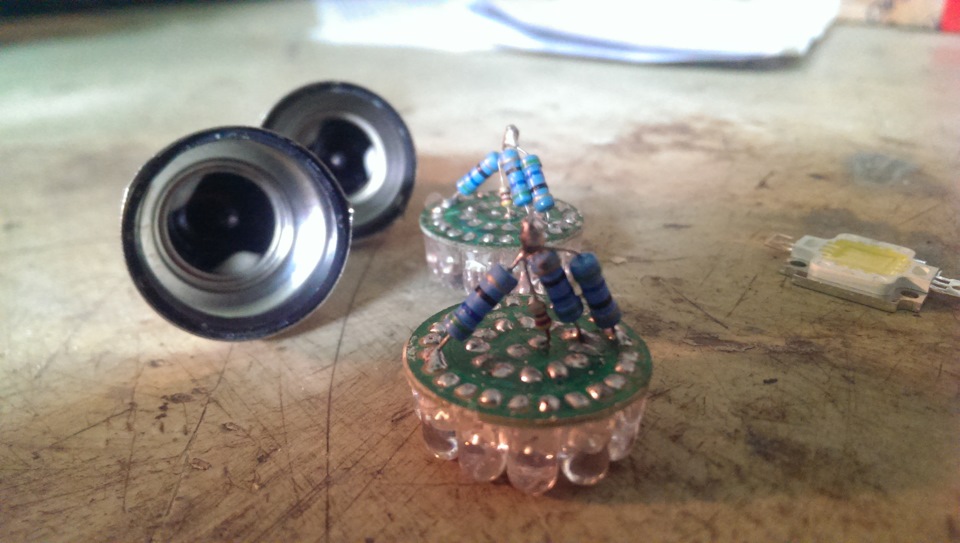

К заднему хожу возвращаюсь уже 3й раз, и думаю что последний

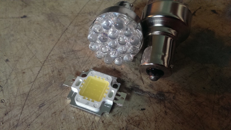

Первой заменой были на светодиодные, световой поток 26 lm. от которых пользы столько как от габаритов(((, цена вроде была 20грн шт
Второй заменой были кукурузы (перепаяны H3 в родной цоколь) световой поток 96 lm, но не то((( для заднего хода маловато будет. Цена 70 грн пара

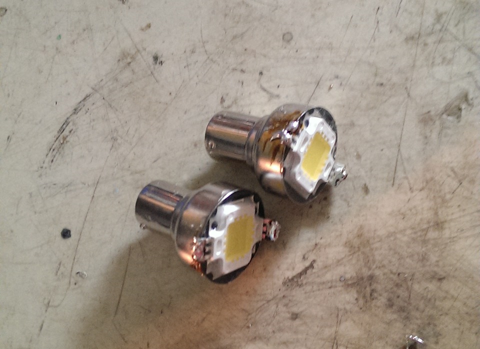

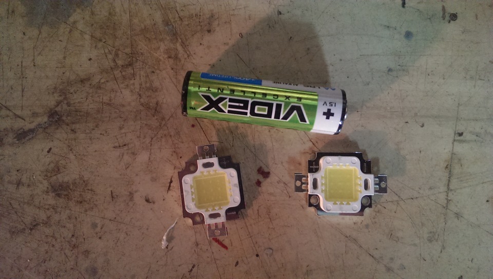

Третей заменой уже были куплены сверхяркие светодиоды 10 Вт 800-900 lm, которые впаял цоколь
Цена 20 грн шт
Переделка заняла 2 дня : 1й выковырял потраха с старых светодиодных, удлинил + и залил епоксидкой чуть больше половины, 2й — припаял и заклеил диод

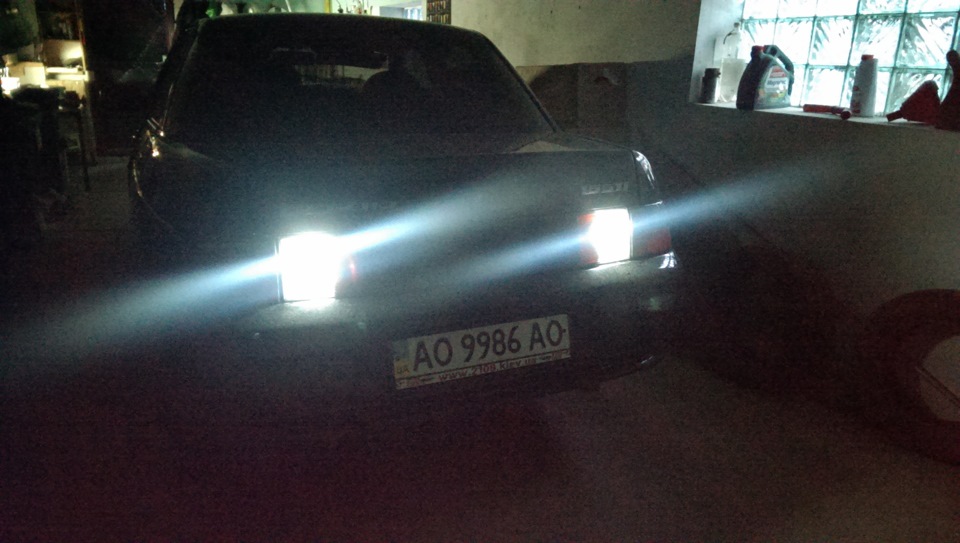

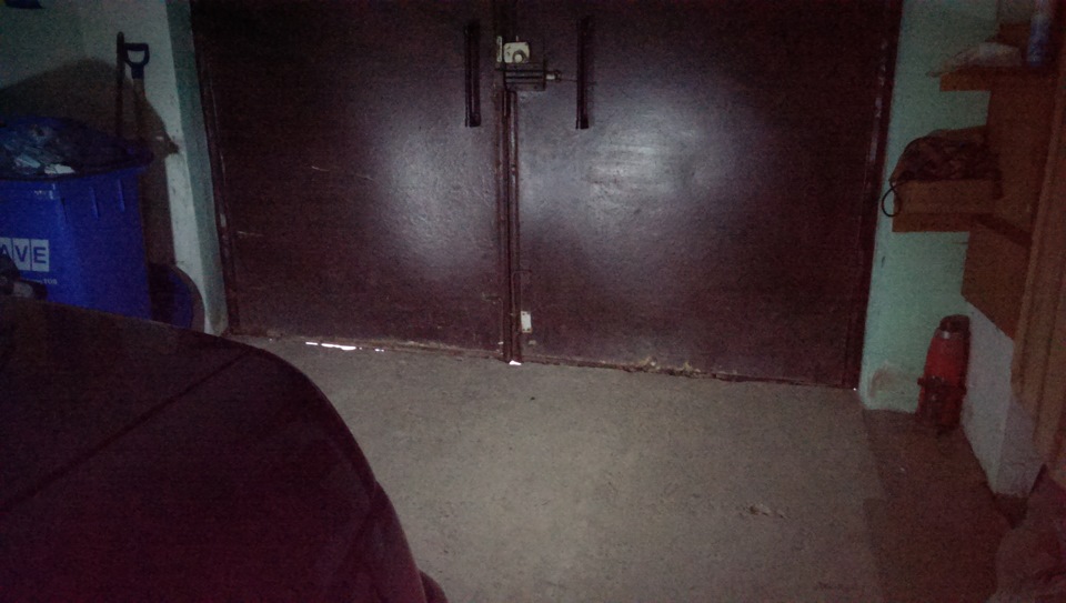

Никого ещё не слепил задним ходом?
нет, не путай с ксеноном который в разыы ярче, хотя видел и ксенон сколько там того заднего и не успеешь прижмурится )))
я делал греются сильно, плавят всё, но свет да от них очень даже гуд.
Можно подробней, как переделали внутринности?
Куда подробнее! там всего то нужно было удлинить + где то на 1 см, залить эпоксидной смолой, а через сутки припаять диод + до удлиненного провода (с изоляцией ) и — до корпуса (цоколя) долил еще чуток епоксидки и утопил там припаянный диод

Хочу такое в стоп, т.к. задняя оптика тонирована, плюс фонари старые, очень ярко не будет, не сгорят? Как думаете?
Чем ярче стоп, тем информативнее, а если еще тонированая тем более…
Нужно через радиатор. И ты я так понял напрямую подключил провода без резистора?
Думаю что с родным радиатором не перегреется, да и работать будет макс до мин ( не габариты что горят часами) а резистор один я оставил на 3й фото плохо видно, внутри цоколя к + припаян
главное что бы не сгорели! долго задом не катайся! А идея очень очень хорошая!
50тиц часов производитель дает, а задом только разворачиваюсь + парковка
та это я знаю! просто он греется очень сильно безохлождения
