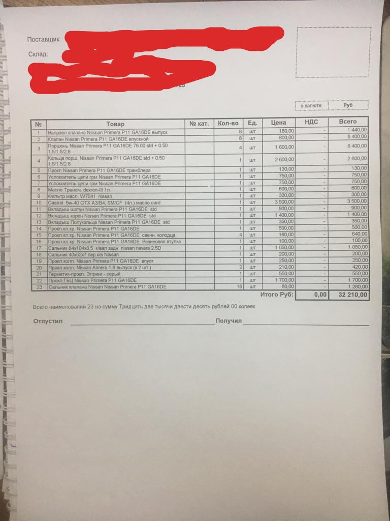

Всех приветствую, к сожалению записи получаются не по порядку, но всё же. В конце января наконец то был отремонтирован мотор. Пока я ехал 1000км с Москвы до Волгограда, скушала она литра 4+-, да еще и 4й цилиндр троить начал. Машина ровно год стояла в гараже без движения, только запускалась и прогревалась раз в месяц, собственно после простоя и начался жор масла. После вскрытия всё стало понятно. Выпускной клапан в 4м цилиндре прогорел.
В общем по итогу были заказаны поршня первого ремонта(Китай) и кольца(Япония).
Отдали блок в токарку.
Так же были поменяны все выпускные клапаны и их направляющие.
Цепи ГРМ остались те же, ибо оказались в отличном состоянии. По итогу оказалось, что я первый кто полез в этот двигатель. До меня поменяли только верхнюю цепь. Ремонт обошёлся в 70тыс руб. это запчасти+работа.
Движок начал ехать почти как надо)
Почти, потому что осталось разобраться с дросселем. На днях понял почему 2 года назад при замене ДПДЗ не смог отрегулировать всё по мануалу. Оказалось что на теле дросселя в месте прилегания с ДПДЗ есть маленький "штырь", который и не давал хода датчику, обломил его и смог выставить 0.50ком на закрытом и 3.98-4ком при полностью открытом.
И ещё решил купить стробоскоп, самый обычный.
Оказалось что УОЗ был на 5ой метке. Выставил по мануалу на 4ю.
Надеюсь после этих действий упадет расход по городу в частности. Ну и всем спасибо кто дочитал до конца!

Сколько стоила токарка? Хон обновляли? Сколько стоила сама работа. Ну и стоимость запчастей по отдельности тоже бы интересно было узнать
Работа 35тыс, в нее уже включены были токарные работы, но к сожалению что именно делал токарь, не знаю.

Удавольствие не из дешёвых. Почём ремкомплект грм брал или всё отдельно покупал?
Как я написал, до меня меняли только верхнюю цепь. Мастер сказал что цепи ещё в отличном состоянии, поэтому было решено их оставить. Я купил только успокоители новые.
