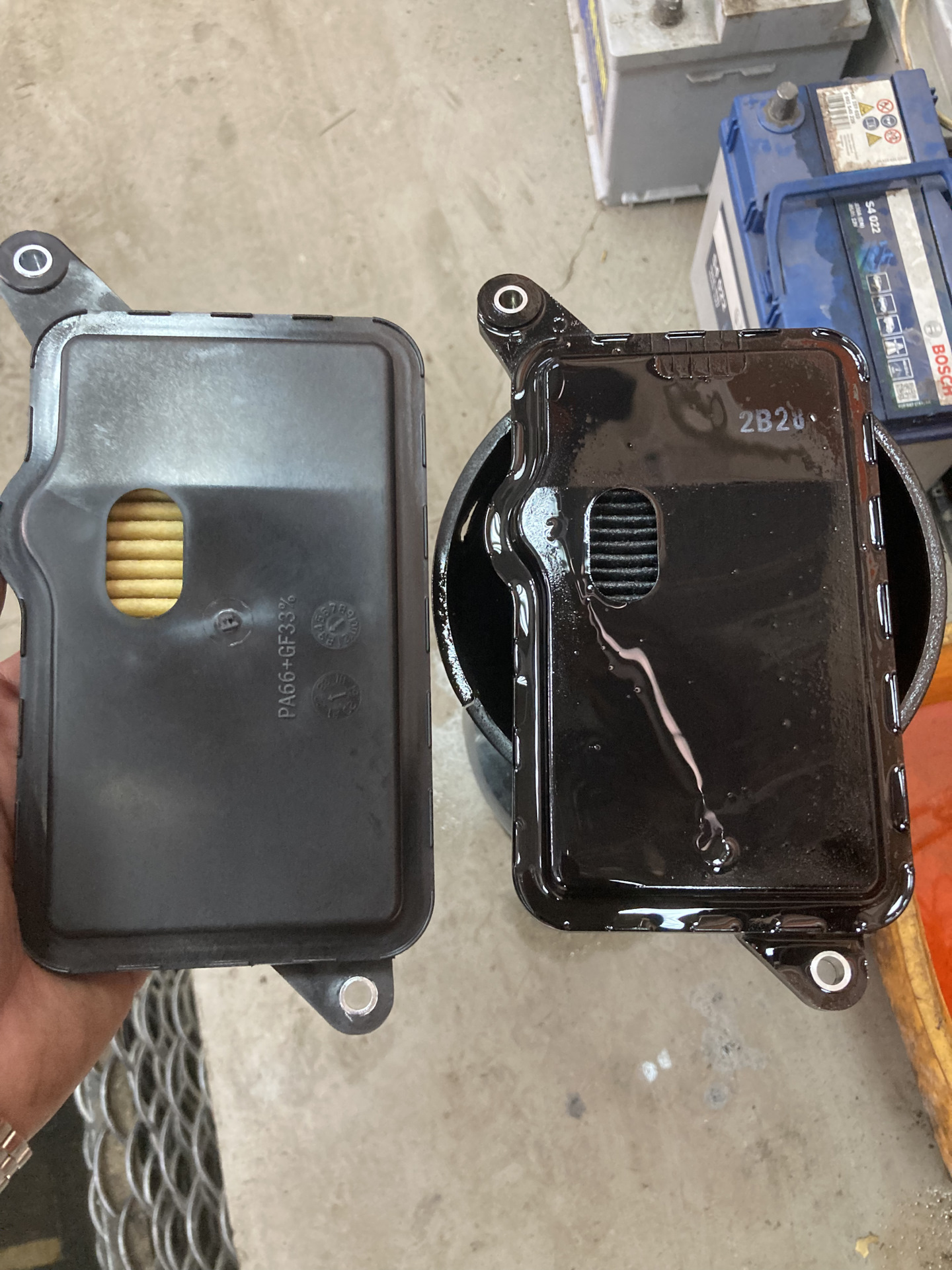

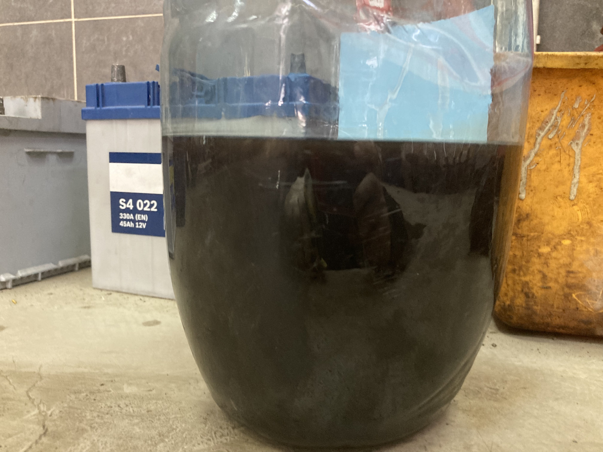

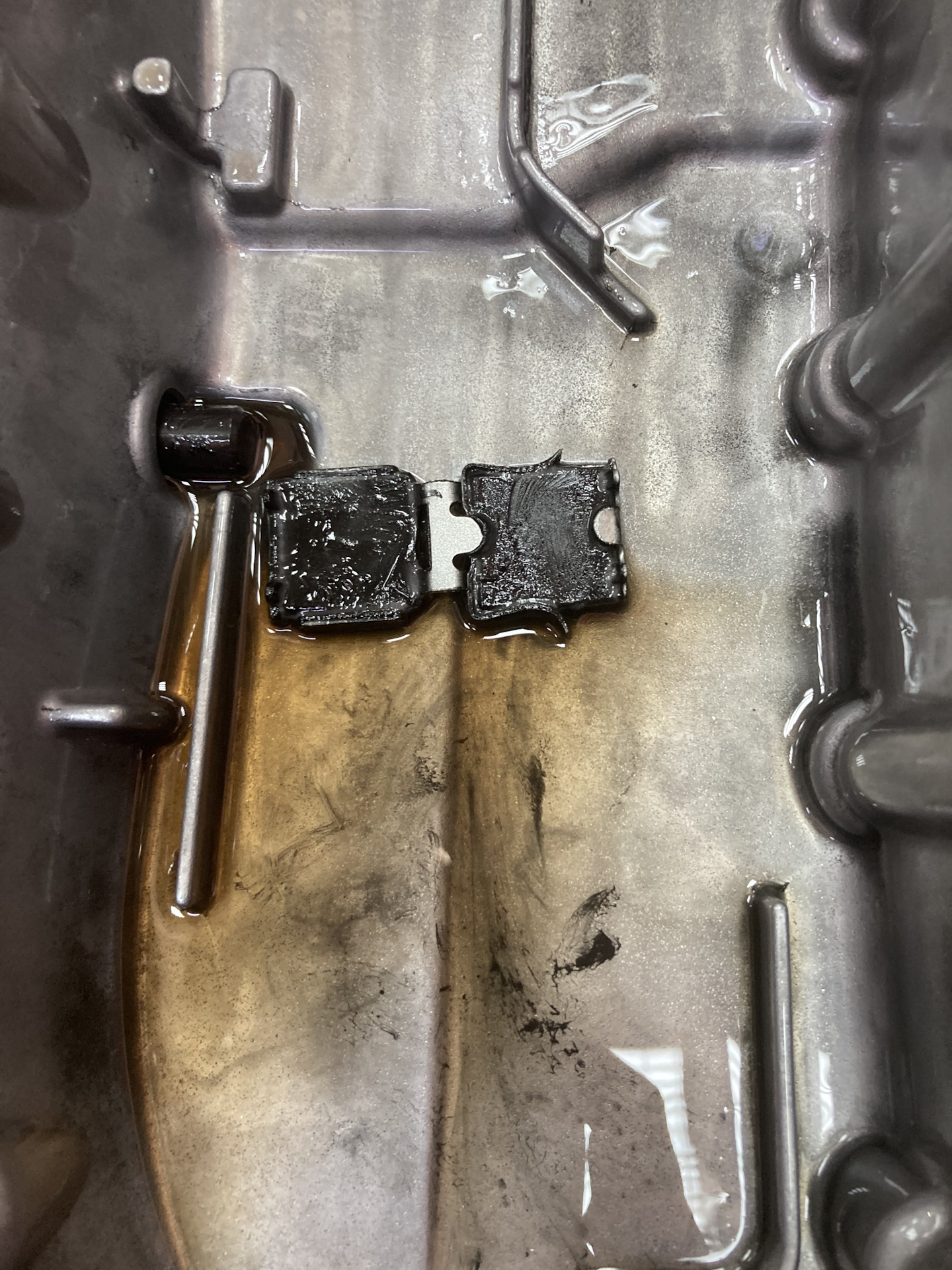

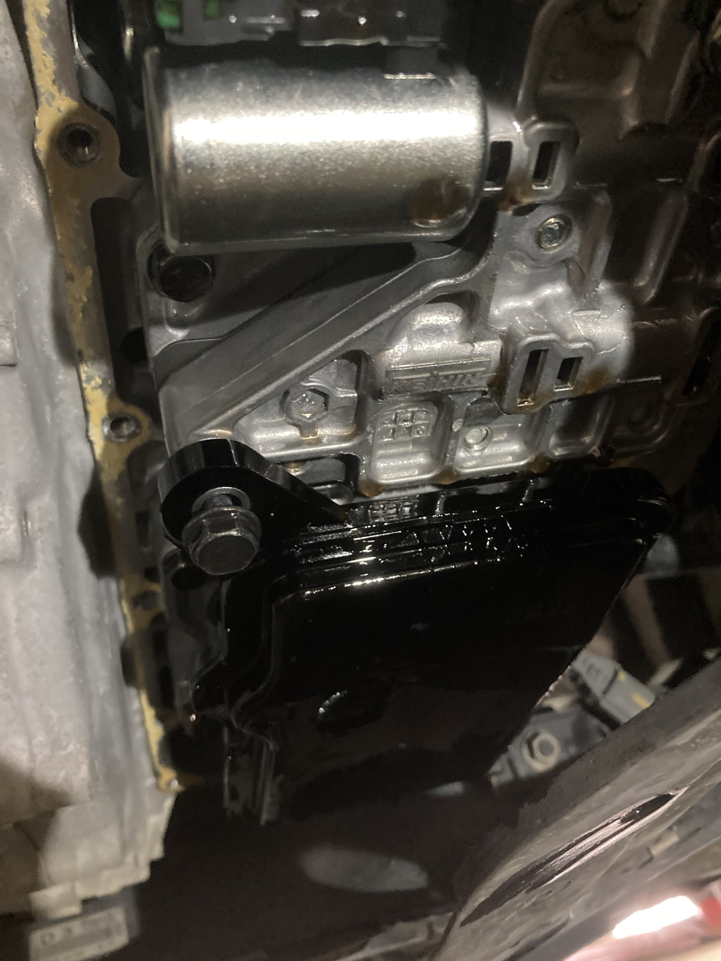

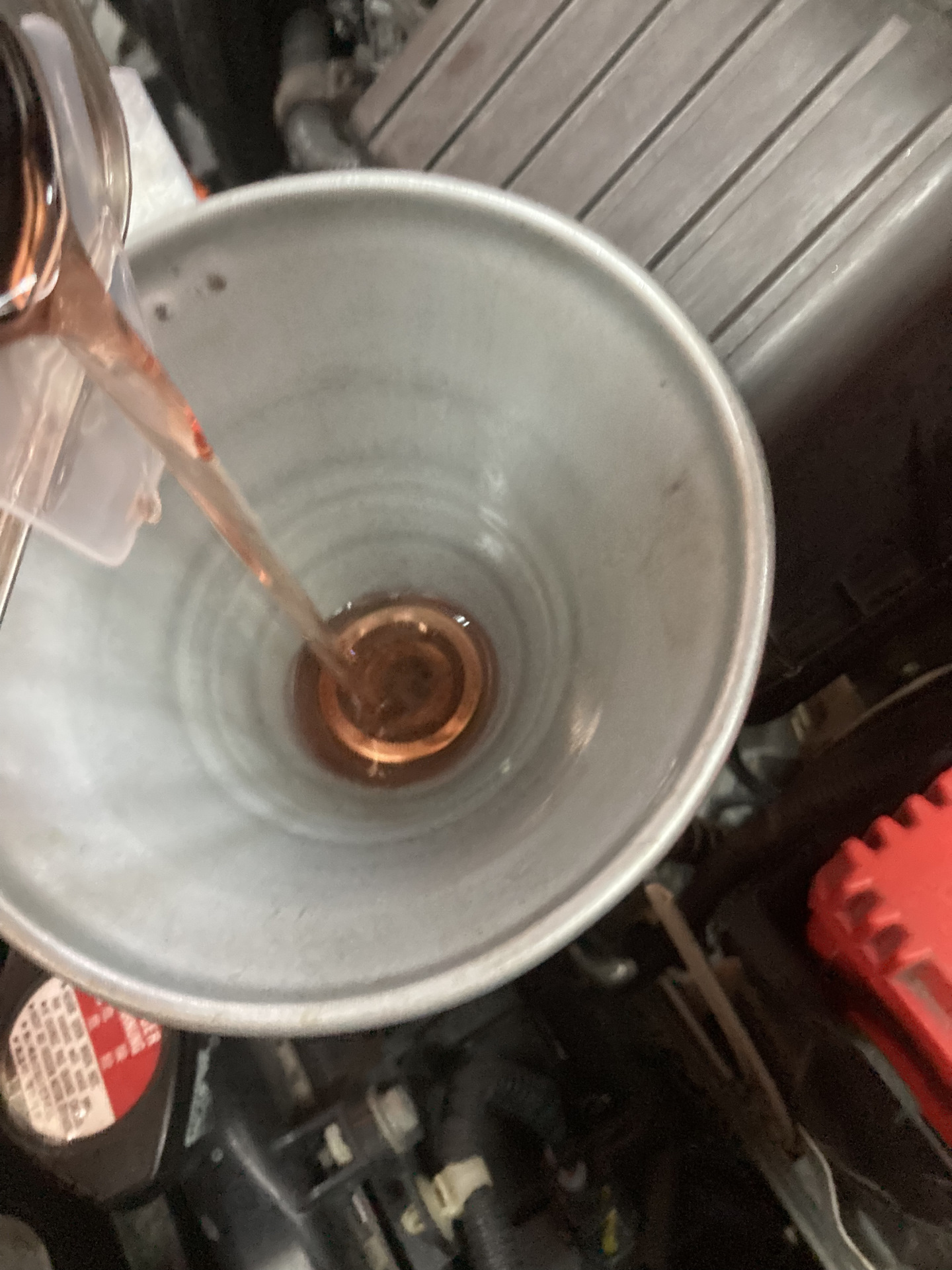

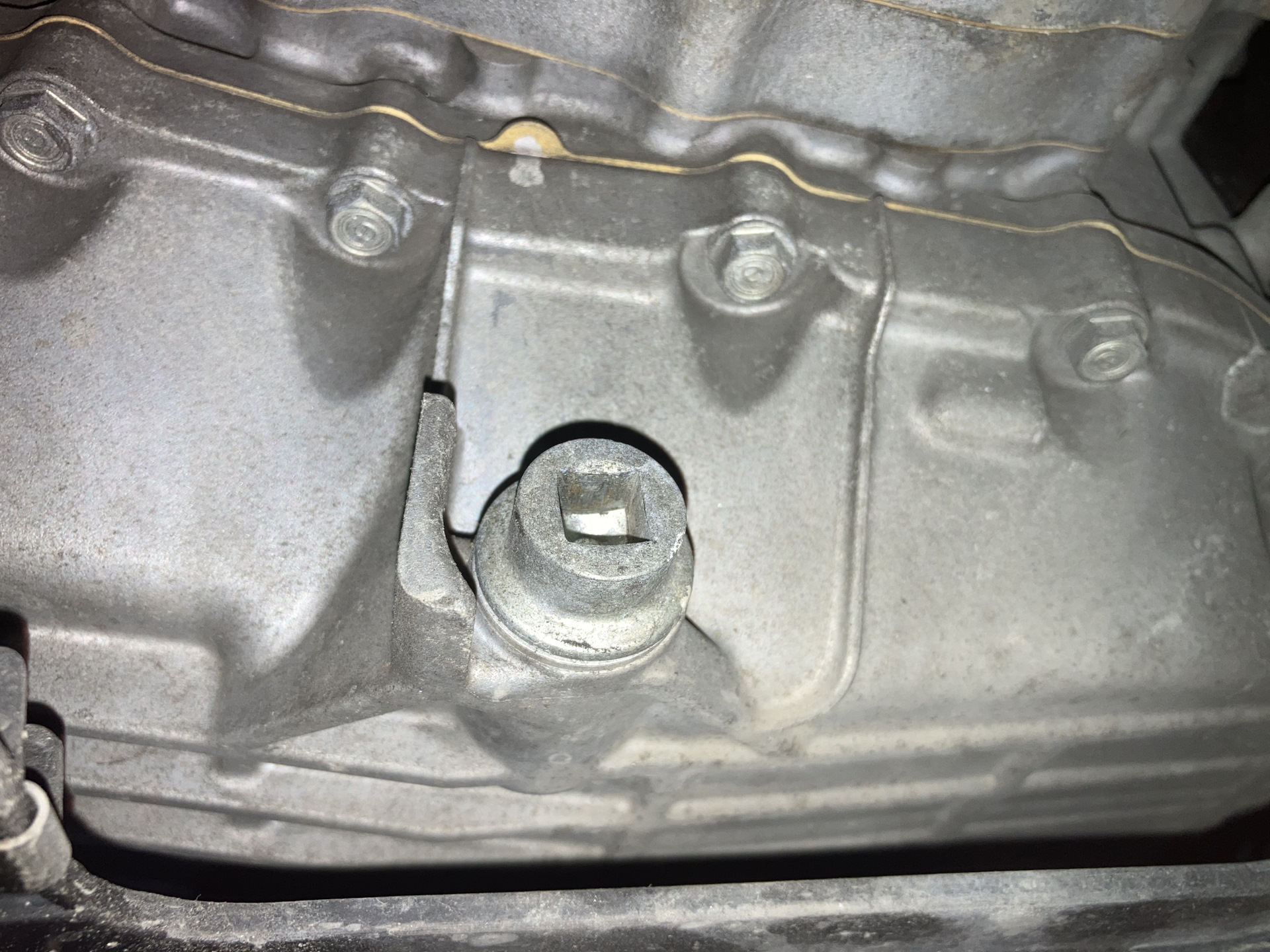

Всем привет 👋.Вот и настало время поменять масло в вариаторе .А точнее возможность .Для этого было куплено само масло, фильтр внутренний с прокладкой и внешний фильтр.Описывать и повторяться не вижу смысла на драйве полно информации .Ничего такого сверх естественного я не заметил .Напишу про само старое масло оно потеряло свой цвет и стала очень жидким .Думаю превысил его допустимость по эксплуатации время .По заливки у меня вошло примерно 3,7 по мануалу вроде как 2,8 но я еще сливал с системы поэтому доливал .Вроде все всем хорошего настроения .Ну и немного фотоотчета
Комментарии 3

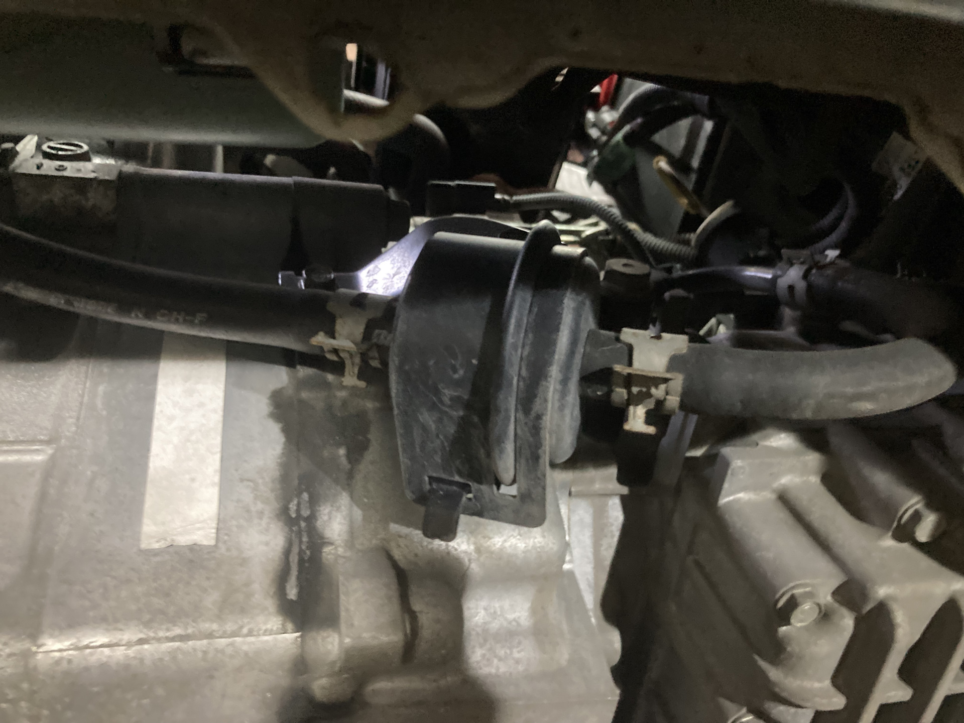

Сливал с системы это как?типо с обратки сливал оставшееся грязное масло?
Да
Через сколько чистое пошло? Мне показалось что почти сразу. Я тоже так делал.
