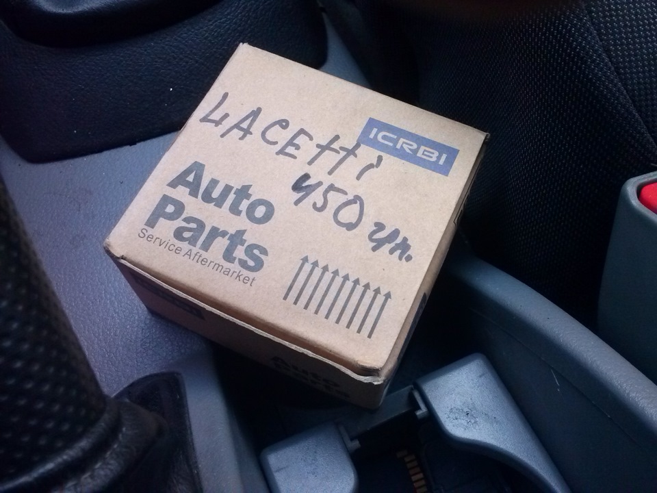

Купил подшипник CRB, справа такой же зимой ставил. Теперь и слева. Сейчас слева стоит китайский(два года отъездил).
Дорогой зараза… 450грн
КТо, что скажет про CRB?! Хорошие подшипники или нет? Покупал зимой и сейчас в разных городах, везде говорили что корея

Насчет CRB ничего сказать не могу. Но на форуме лачетти клуба советуют ILJIN IJ111012. Приобрел сам такой, скоро поменяю родной.
