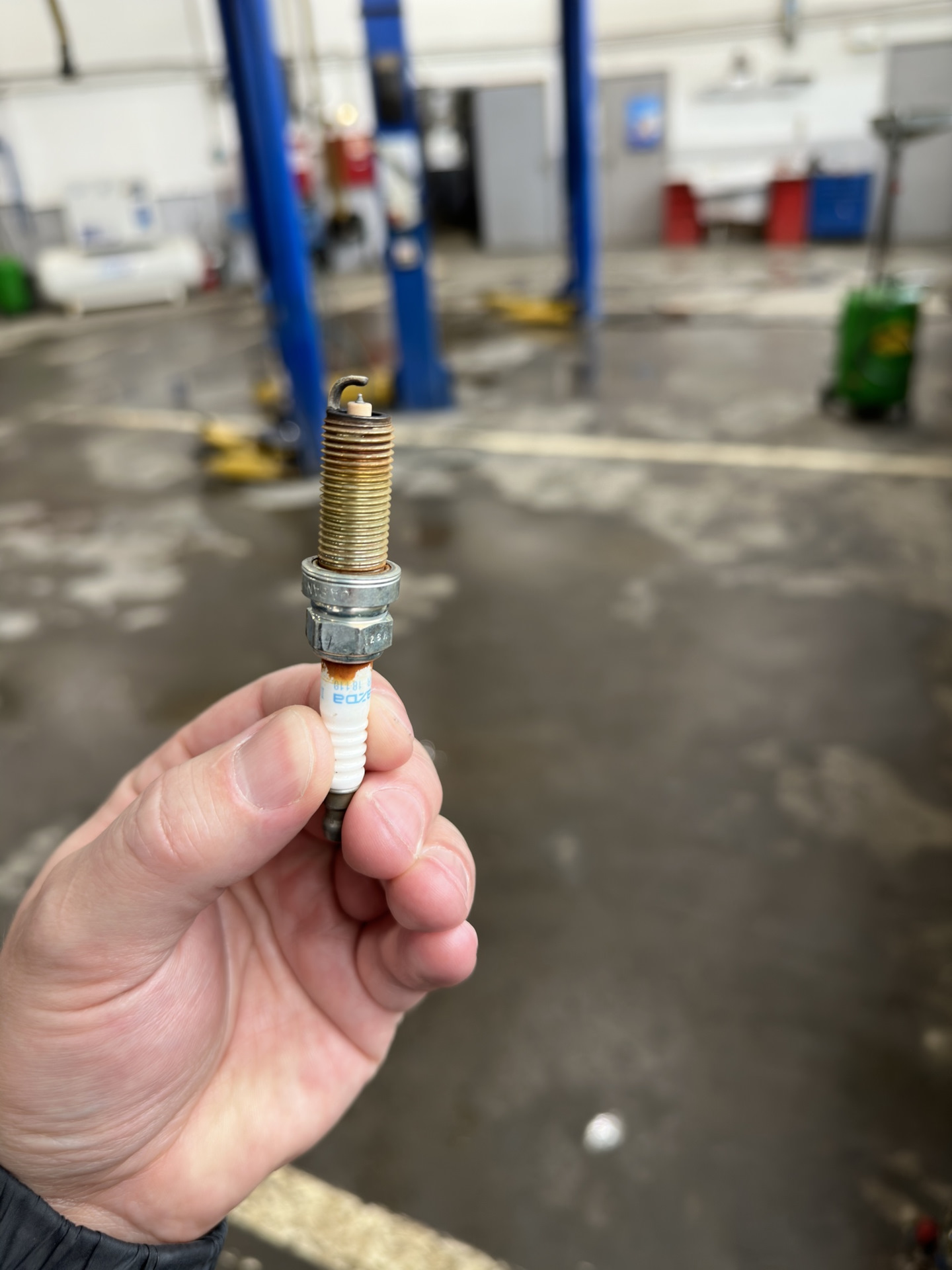

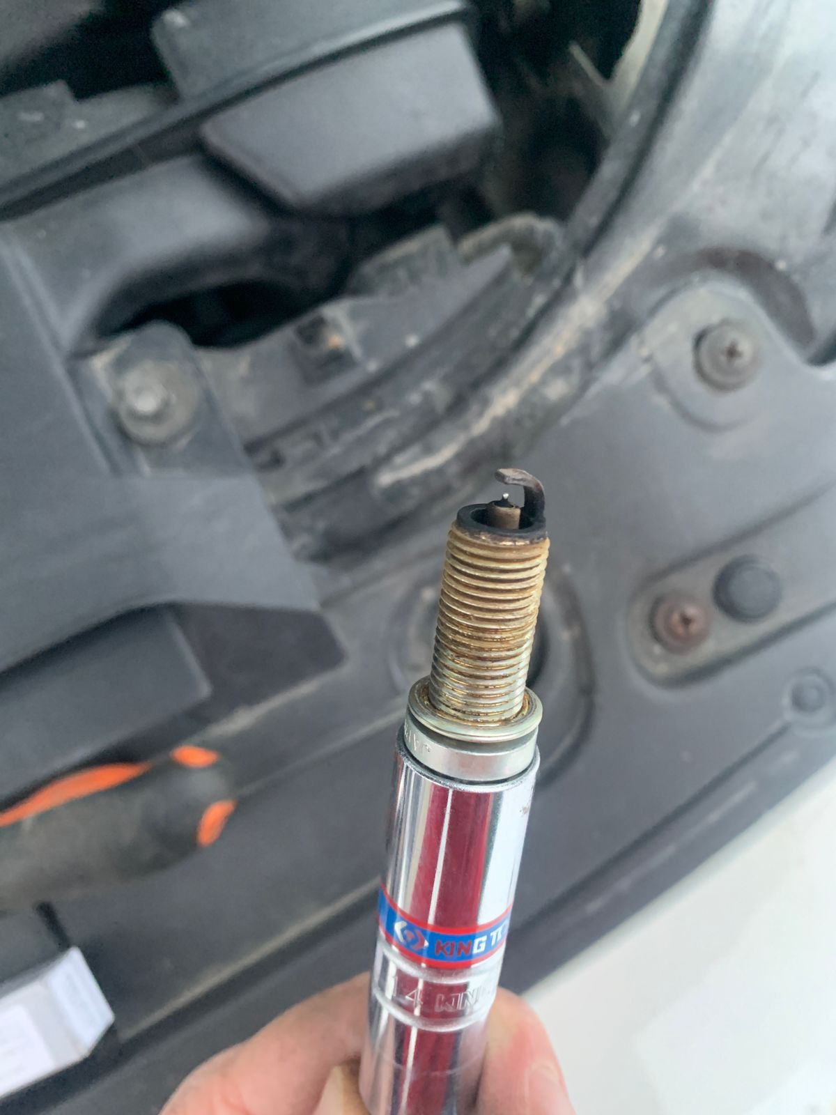

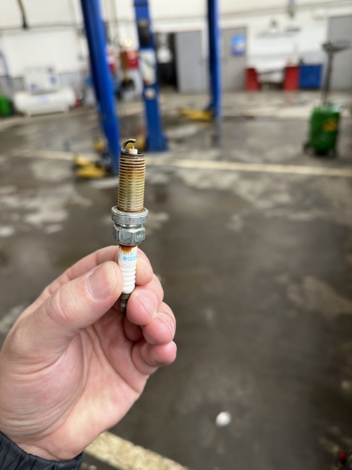

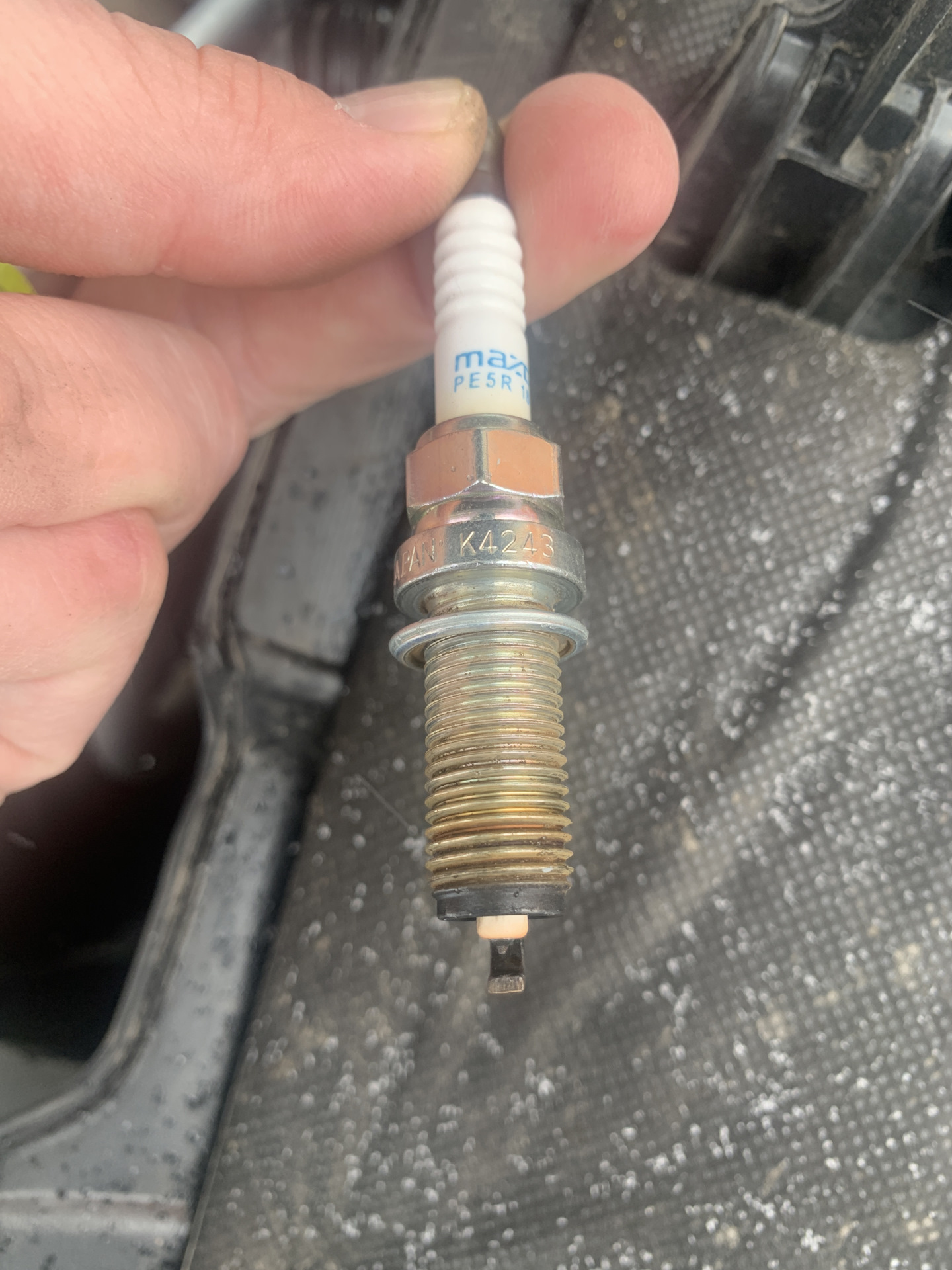

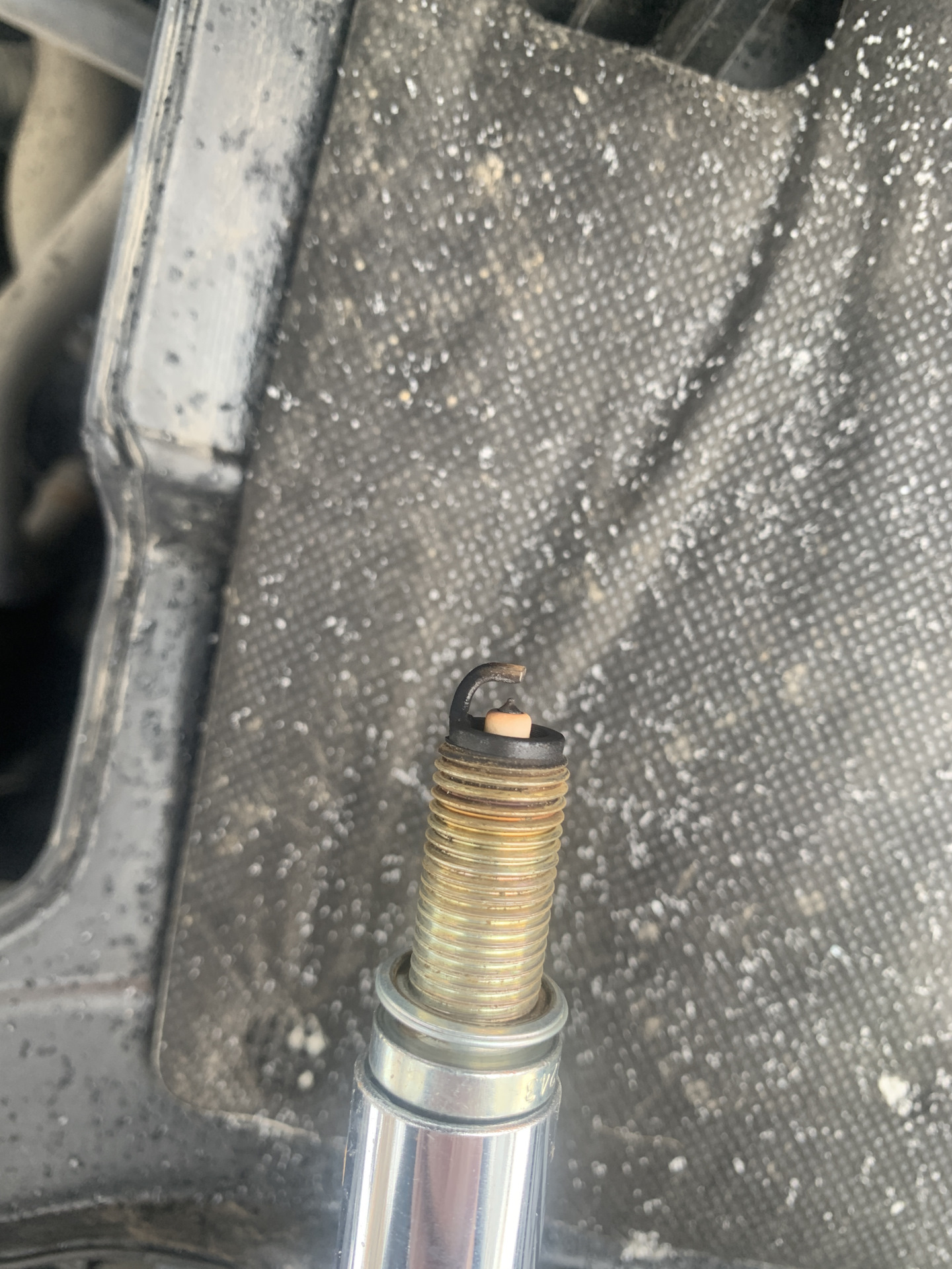

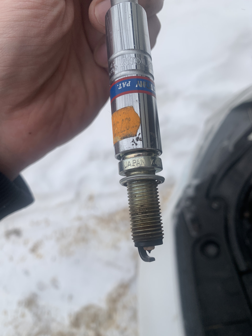

Прошлый хозяин свечи не менял и не слышал об этом)), из этого как я понял, что она проехала почти 100 к на них и пришло время их менять, состояние старых и новых свечей на фото.

Что то мне подсказывает что это липа 1 т.р. За свечу это мало, таких цен сейчас нет. Я попадал на такие, хватило на 5000 затем поменял на Денсо. Опасность с контрафактом в том что свеча может посыпайся в цилиндр.
Согласен, тогда в моем случае будет: скупой платит дважды, как поняли что контрафакт? И что было через 5000, свечи сегодня свои посмотрю, фото приложу.
Цена, надпись не характерная на изоляторе Мазда и маркировка, сравните со старыми надпись Мазда сразу поймёте, пятачок на ответном контакте сверху толстый, на оригинале его практически не видно, на моих через 5000, затроил ДВС и переключился в аварийный режим, срочно поменял и стало всё ок. Когда их выкручивал изоляторы шатались.

Да на ответной части еле заметна нашлепка металла, а здесь как у денсо ТТ выполнено

На треснутой свече такое чувство, что осколка не хватает. Он надеюсь, не остался в цилиндре?
Надеюсь выпал из свечного ключа когда доставал))

Возможно треснула при извлечении
