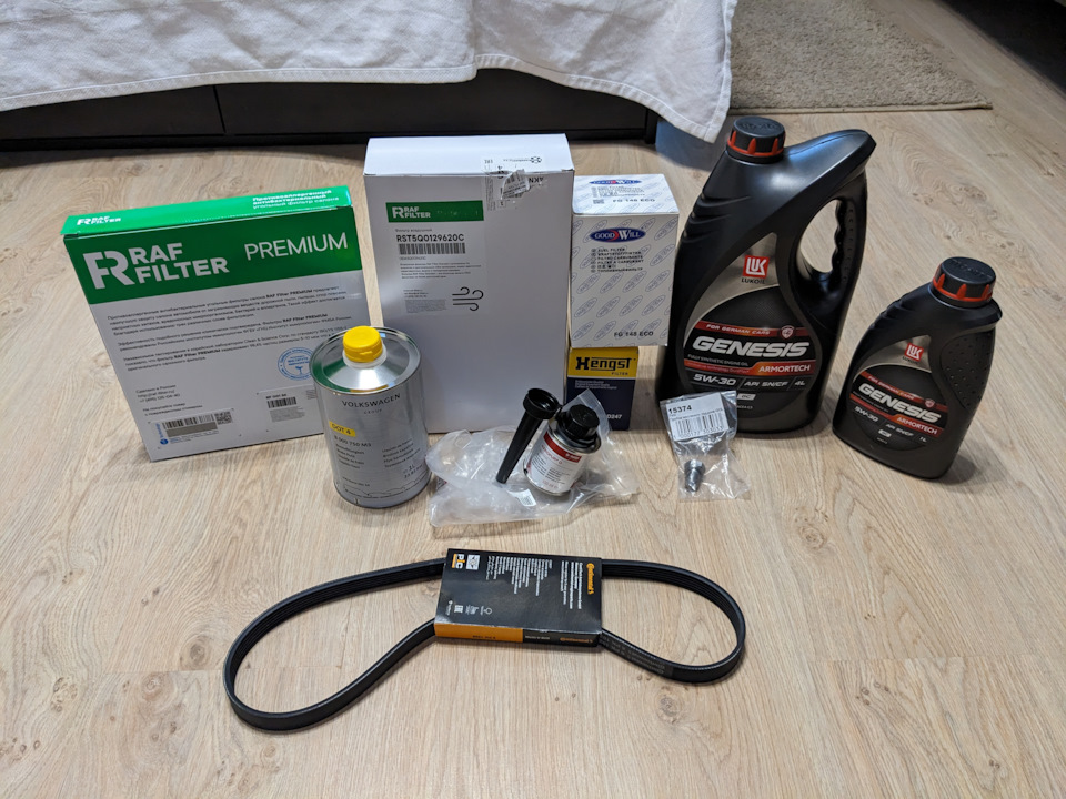

Масло в двигатель 5л — genesis armortech gc 5w-30 5000 руб (4л за 3900 и 1л за 1100, куплено на озон ) . 0.5л остаток с прошлого ТО лежит в авто, благо не ест масло, и через одно ТО всегда остаётся половинка.
Пробка поддона FEBI 15374 автодоке за 209 руб.
Фильтр салона гипоалергенный RAF Filter RF001SK 937 руб. На озон, решил поэкспериментировать, по отзывам хорошие фильтры, выглядят достойно внешне.
Фильтр Маслянный HENGST E340HD247 835 руб. на автодоке
тормозная жидкость VAG B000750M3 — 1л, 1292руб. на автодоке . Главное чтобы это был оригинал, но никакого стикера на банке нет, как обычно на з/с вага бывает.
фильтр воздушный решил взять на пробу RAF Filter RST5Q0129620C 478 руб. на автодоке, спайка отличная, всё плотненько, не хуже оригинала.
присадку в топливо хотел G001790M3, но ценник космос, взял на замену KEROPUR Keropur D на валдбериз за 1228 руб.
фильтр топливный goodwill fg148eco 1523 руб.
ИТОГО з/ч 11502 руб.
Ремень поликлиновой генератора-кондиционера был куплен ранее и при ТО 60 сказали в сервисе что он в идеале, вот думаю теперь точно пора бы поменять его.
Так как авто уже не на гарантии часть работ планирую делать сам: замена фильтров, замена топливного фильтра. А вот масло, тормозную жидкость и конечно же ремень буду на сервисе делать.

А я тут впервые купил "свои" запчасти для ТО-105 000. Поехал к своему дилеру и понял, что экономия только на фильтре салонном😂 А даже такое же фирменное масло там оказалось даже дешевле. То есть если в сервис ездить — никакой экономии. Только если сам делаешь, то тогда можно несколько с'экономить.

тормозуху можно было взять CoolStream CS040101 — в два раза дешевле, качество лучше.
Качество лучше чем что? Тем оригинальная?) ну да…
Представляешь :)
Интересно как ты это выяснил?
Позвонил в отдел сбыта кулстрима, пообщался с технологом, который занимается тормозухой, получил доки входного контроля.
Жижа у них корейская, шла на конвейер питерского киа/хундай.
Завод остановили, а у кулстрима остался запас, который они сейчас льют в литровые банки для розницы.
Цифры и показатели лучше или на уровне жиж АТЕ SL6, HELLA DOT 4 LV и TRW DOT 4 ESP.
Разумеется никаких цифр на "волшебную" ваговскую жижу нигде нет, но уверен, что она не лучше этих трех.
Поэтому так и сказал.
Хорошо, буду "политкорректным" — кулстримовская ничем не хуже :)

Фильтры RAF оч достойные. Использую их на двух машинах 2 последних года.
Хорошо фильтруют?
Да, вполне. У меня претензий нет. За их цену можно менять почаще если очень хочется.
