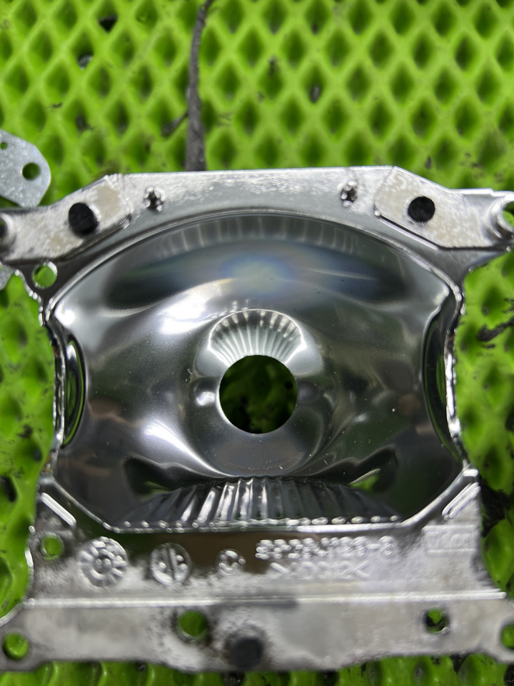

Для примера. Отражатель снятый с автомобиля 2016 года и пробегом 80.000 километров. Он мёртв. В данном случае, мы искали ему ОРИГ отражатели с заводским напылением. Нашли с новой машины, с пробегом 800км. Потому что владелец не хотел лишаться функций автодальнего и выреза встречки. Отражатели обошлись в 15.000₽ за пару.
Вы поймите одну вещь, отражатель никакие лампы не спасут. Не зря вам в сервисах говорили менять линзы. Там абсолютно никаких проблем нет. Диодный свет современный поставить и забыть о проблемах. Хоть за 20.000 лампы купить, не будет света — когда отражатель выгорел. А достойный свет — выглядит именно вот так. В любую погоду — видимость 100% Да и модули поменять, дел на пол дня в нормальной Студии. Не дёшево, но того стоит однозначно.
А если уж хотите остаться на ксеноне, то найти именно ОРИГИНАЛЬНЫЕ живые отражатели Валео — и заменить их в купе с новыми стёклами и броней фар. Именно оригинальные, а не восстановленные. Но их стоимость доходить может до цены комплекта диодных модулей.

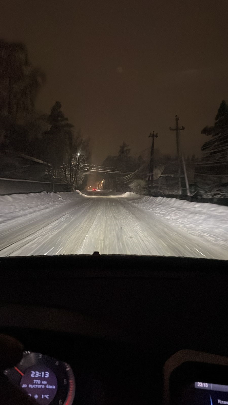

Добавлю своих пять копеек
Значит хс60 2013 год рест
Света от штатного ксенона не было от слова совсем, линзы мытные с двух сторон
Берем руки не из жопы и далее:
Снимаем фары, через отверстие лампы чистим линзу изнутри жесткой проволокой на которую предварительно наматываем микрофибру, так же через отверстие под дальний чистим снаружи линзу, где сильный надет мочим микрофибру в спирту.
пол часа работы, далее заменяем ксенон на диодные от Dixel( Арагоне 5р за комплект)
Слегонца полируем машинкой наружние стекла и получаем не прям выжигательн темноты(как билед линзы) а очень хороший свет, за две копейки а не за 40₽+
На фото ближний
Теперь тоже самое пожалуйста, на мокрой дороге с чёрным свежим асфальтом, а не на белом снегу, где будет отражаться даже самый мёртвый галоген)
Тогда все встанет на свои места, в ваших иллюзиях :)
Легко, как будет погода
И в живую уже ездил в таких условиях, точно намного лучше штатного ксенона
И как раз, я не утверждаю что это лучше би-лед, но тот кто не готов отдавать 40+р отличное решение

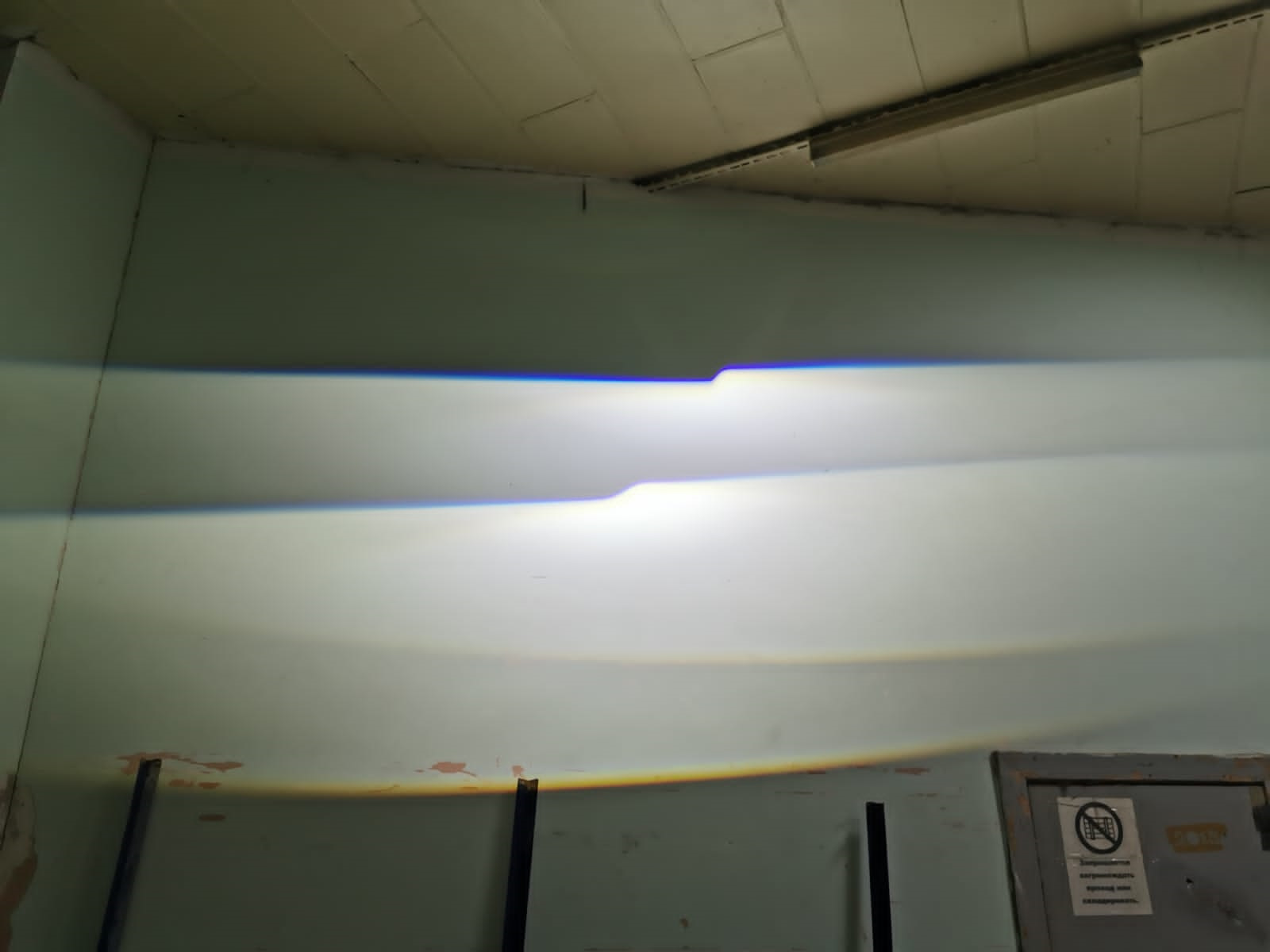

Желто-зеленое пятно, что начинается примерно в 10 метрах от источника света — это норма?
Да, широкая заливка несомненно отличная тема и на безопасность влияет положительно. На трассе от широкого света особого толка нет, т.к. по сторонам и не смотришь. Свою полосу просматриваешь и немного встречу при двухполоске, коих у нас запредельное количество.
Сверхъяркость. Да, видны препятствия, которые возвышаются над полотном (шины фур, бруски, ветки, рессоры, постоянный груз и т.п.). Но от излишка яркости происходит переотражение света в ямке/трещине — она стремится сделаться невидимой/слиться с основным покрытием, а это минус в безопасность.
Посмотрел выложенные Вами видео. Да, красиво. Да, широко. Видео в дождь — "вау" эффекта не вызвало. В потоке машин далее 10м свет теряется, остаётся отражение встречных фар и фонарей. Соглашусь, на ксеноне и этих 10м нет. Но 10м — это не дистанция реакции на скорости 80+ км/ч. Да и на 60 км/ч, если только не обладатель феноменальной реакции, а там и занос не далеко.
Туман, дымка, поднятая водяная взвесь от впереди идущего авто — все это многократ переотражается в ярком свете, создаётся эффект "белой стены" за которой/сквозь которую ничего не видно. Также безопасность минус.
Связано всё это с тем, что в диоде преобладает синий спект, по физике длина волны короче, "проникающая" способность хуже = отражение лучше. А зеленая, жёлтая составляющие низкие. Человеческий глаз хорошо различает зелёные, жёлтые тона и плохо синие. Такова физиология человека. Насыщение сетчатки глаза синим цветом происходит при меньшей яркости/плотности, нежели чем от зелёного/жёлтого. Оттого для нас свет светодиода воспринимается ярче, чем от галогена, в котором синий практически минимален и много жёлтого и красного (при одинаковой интенсивности/яркости/плотности светового потока). В ксенон вообще резко выделен зелёный, жёлтый и синий. Опять же такова физика испускаемого спектра газовой смеси в колбе. Остальные цвета/тона/полутона приглушены лишь для того, чтобы была хоть какая-то цветопередача.

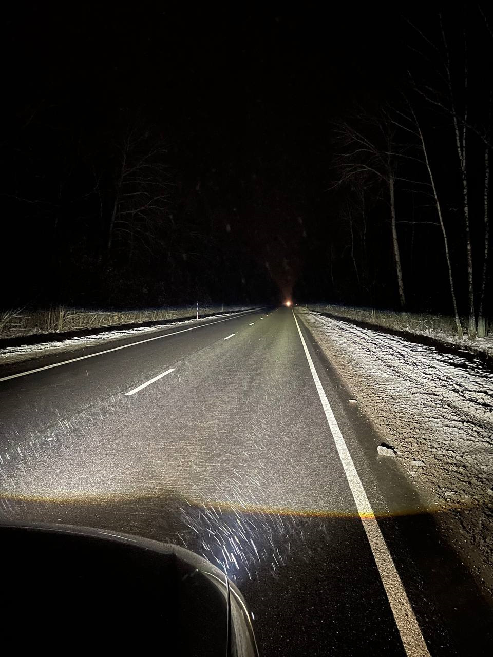

Дорога сырая, местами изморось
Видно что стоят лужи
Все выходные в московской области шел дождь
Фары не идеально чистые, небольшой налет есть
Да, не плохой свет на ближнем)
Для ксенона я бы сказал вообще вау)
Редко с таким светом приезжают переделывать)
Но на видео полусухой асфальт, в идеале ливень бы прям, чтобы наверняка отснять по факту)
Ксенон всегда выглядит норм на сухой, полусухой дороге
А если взять за основу чёрный асфальт, или мокрый чёрный асфальт — то все
Это факт) даже новый ксенон теряется. Ибо его специфика рассеиватся)
Это не ксенон, а лед лампы dixel, выше писал про установку.
Асфальт в реальности сырой весь! кажется на видео будто сухой, так передает камера!
Само собой что на мокром покрытии освещенность падает, но это явно лучше заводского ксенона.
Я конечно не знаю в каком там состоянии у меня отражатели, но думаю полумертвые-но факт, за 5р света более чем за глаза
И конечно лучше, ярче будет если ввалить в фары 40+

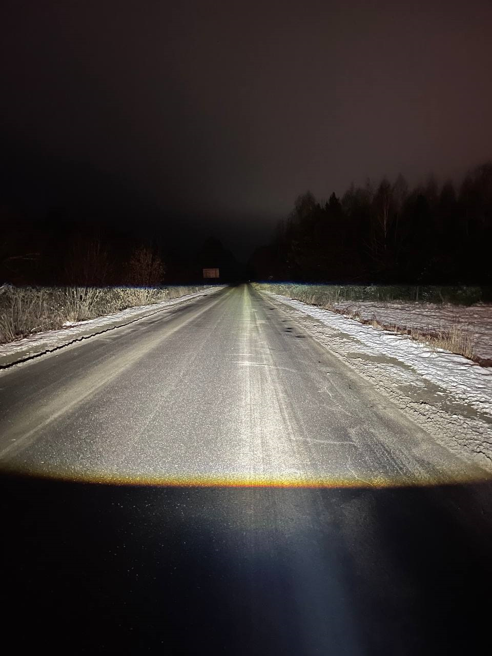

Вот в ливень, от клиента видео с регистратора и встречным потоком. У вас немного не правильные условия) нужен встречный поток, чтобы понимать потерю света
Kot-poFAKtu
Дорога вся сырая, идет дождь, на обочинах лужи
Мне кажется более чем хватает света
Это в сухую, от того же клиента

Фото выше сделано на чёрном, мокром асфальте. У меня в БЖ так же есть видео на чёрном асфальте во влажную погоду на трассе.
Любой диодный модуль, двухчиповый — трёхчиповые — будет освещать в любую погоду.

А синяя полоса по краю, это так на всех модулях?
Это аберрация, что является нормой. Почти на всех она присутствует. Но можно чуть доработать шторку и свести ее на минимум.
А так — после ксенона, не привычно первые 2 часа. Далее все ок)
