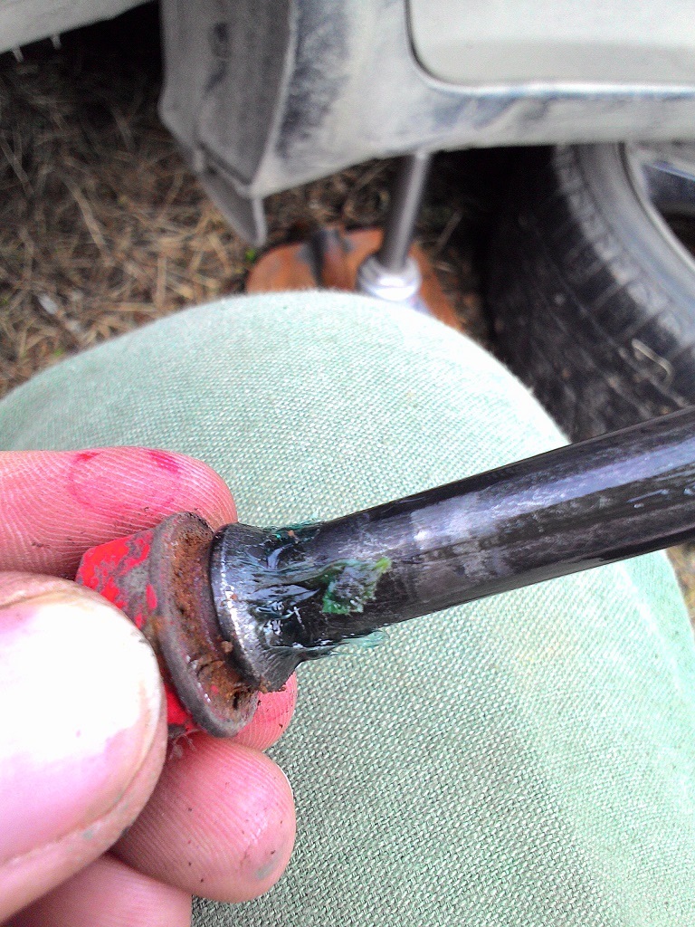

На выходных менял колеса на лето, заодно залез в суппорта проверить смазку, не сказать, что бы она высохла, но её было не много уже.Вообщем всё смазал и поставил обратно.Фотки прилагаются.
Колодки внутренние стачиваются больше чем внешние.Я просто меняю местами.(я вкурсе про пискун, всегда слежу за колодками и знаю остаток) колодки саншинг с накладкой, а то кто то говорил что их нет.
Комментарии 4
Тоже делал такую процедуру неделю назад. Под пыльники направляющих суппорта и тормозного поршня заложил смазку Seiken CF301. Направляющие смазал МС 1630, тыльную сторону колодок, направляющую колодок МС 1600.
Только сегодня точно такую же процедуру провел с заменой тормозных колодок. Для направляющих использовал МС 1600.
а какой смазкой пальцы смазывал?)
Да самое важное забыл указать)
Сама смазка Permatex 85188
