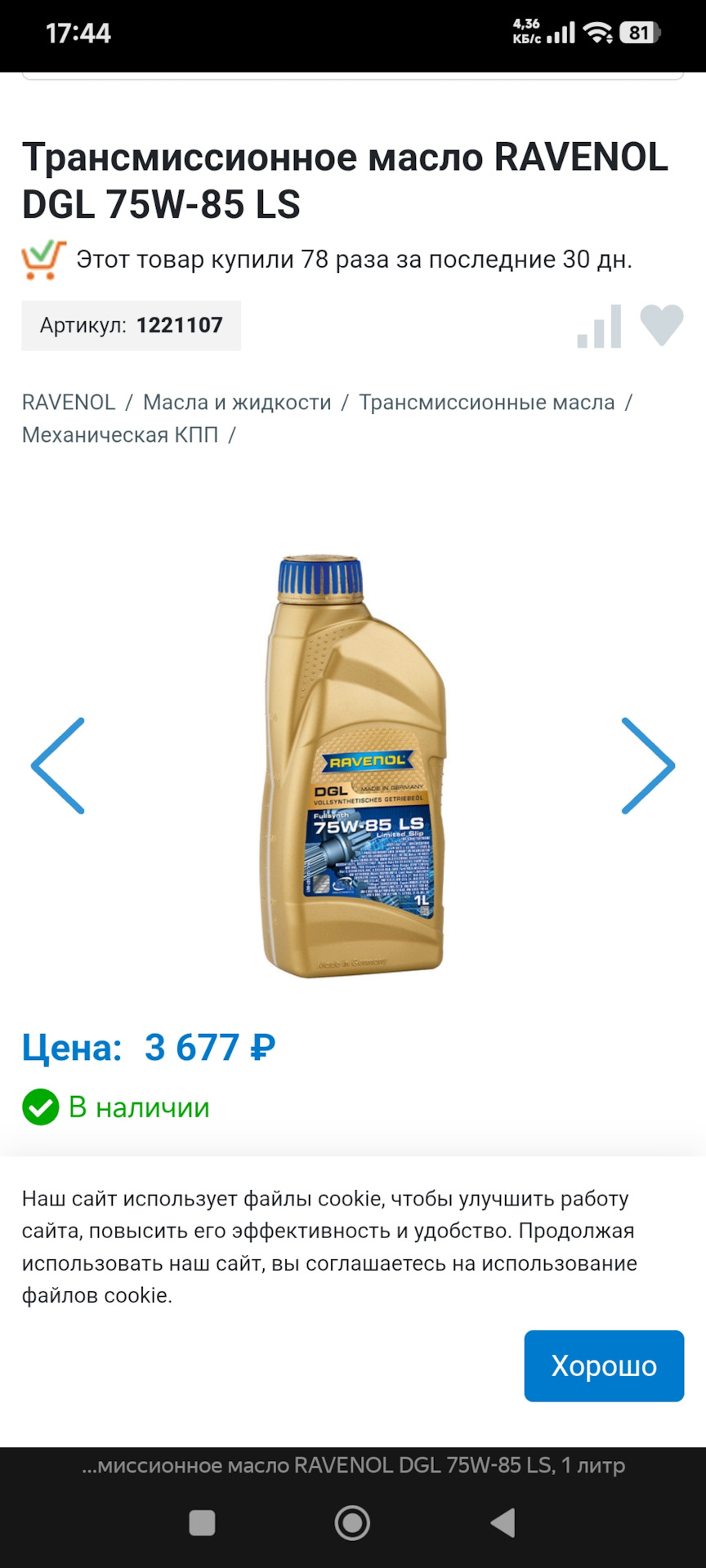

Это масло и льется туда. В редуктор задний и раздатку LS . Оно дорогое )
LX может (которое LSD)?
Нет . Именно LS
ну не. это равенол…в мануале от тойоты- что указано ?
Не это масло, а именно LS !

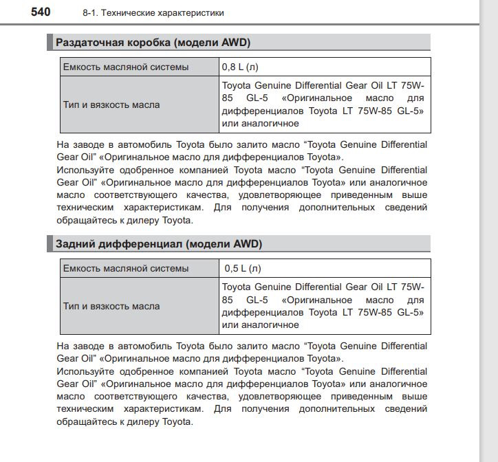

потому что авто тойота и там все прописано — что и как…надо следовать оф.документам
Посмотри для интереса
Это мануал именно от 4 хая ?

Смотри мануал именно своей машины . У меня 3.5 U70, там идёт LS в редуктор
дай фото из своего и будет понятно…нет у тойоты никакого LS. а про равенол тойота не знает
Фото чего ? Ещё раз повторюсь, Тойота рекомендует свое масло Тойота, а равенол это замена тойотовскому. Не все же в двигатель именно Тойота льют, а другие тоже марки масел, главное чтоб по спецификации подходило

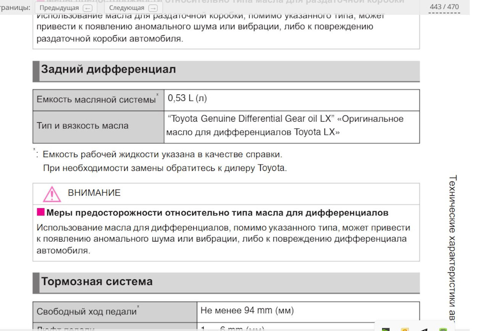

да понятно, просто интресно стало, что именно тойота говорит — LT достаточно или LX…нашел инфо, что LX
Его нет в продаже у нас . Найти не могу, но Тойота говорит, что на хай 4 надо лить именно спецификации LS
вернее так, для дифов с LS (LSD), лить масло ихнее LX

так мы выяснили, что Тойота говорит ее LX масло !

Нет банки у меня . Я залил как купил оригинал LS потом через 40 т км залил равенол LS

тут нашел many-instructions.ru/toyo…r-iv-u70/?ap=443#pdf-look

ну\. как и думал…LX тойота — дорогое…оно же и на рав4

вполне может достаточно дешевого LT ? А тот дорогой тойотовский LX, что равенол делает как LS, возможно и тоже можно, но тогда уж лучше оригу тойота LX
Я лил то что надо туда лить для Тойота U70 . А это именно LS
