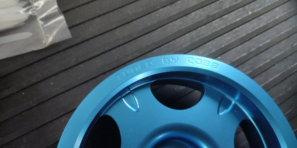

Как и планировалось, готовимся к весеннему ТО, детальки приходят, в планах заменить самку турбины, установить оьлегченный шкив колена, почистить впуск и заменить клапан PCV, которому в похоже плохо совсем также еще куча всего по мелочи, но это отдельным постом.

Как же радуют глаз ориг приколюхи!Самка у меня Аво синяя, я бы тоже хотел красную)Но не критично.Шестерня шкива несет какую то нагрузку рабочую или только фетишь?тоже выглядит топ.
А я синюю хотел, но нашел ток красную)) зато как и кулек Perrin. Шкив облегченный. Одномассовый маховик легче двухмассового, плюс шкив колена облегченный будет чуть легче раскручиваться. Но он тяжелее шкива от Perrin, и не должен провоцировать ошибки при быстром старте. Читал, что с Perrin у кого-то чек зажигается. А вот с cobb такого не будет.
Перрин хорошие, держал в руках, самку)у меня куль зсс, надо будет тоже такой ролик прикупить как нибудь)ну или подобный)
Есть еще тюненые с демпфером, типа компенсирует нагрузку при резком старте, но это больше подходит для моторов 400+лс. Там мощность надо обуздывать, чтоб резкие удары стартов не так сильно гробили мотор
Armagidonovich
А перрин этот как раз на 255ймотор. Хоть сам мотор по коллектору схож во многом с 20y/x, многие деталюхи все-таки свои. Вот в частности пцв и самка.
И кулек там свой вроде, на сколько я знаю
Да, именно)
Legadriver
Схожие в моем понимании это когда ты привозишь на станцию и говоришь-все подходит, а тебе, , это вроде то, да не то, , 😂😂😂короче я люблю когда болт он все ставится, без приколов)

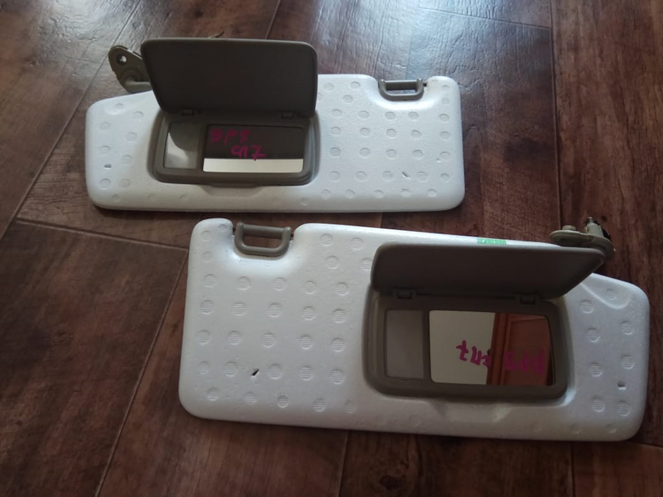

А козырьки например
С козырьками пока не морочился.я ж написал, что остальное в обтяжку или покраску. Сначала дождусь необходимый материал, дальше уже видно будет как именно козырьки. Возможно перетяг

На яхе продают части потолка и стойки черные. Недавно видел комплект светильников, передний с очечником, цена лота была около 1,5т.р., но хз сколько доставка. Те же козырьки и у нас выстреливают, себе за 1000 брал 2шт с Владика. Самый геморрой с центральными стойками. Козырьки только перешивать, они у нас из пенопласта (((. Зеркальные элементы я не смог снять, пока швы не порезал, они на мет.пластине защелкнуты…
У меня мажорные козырьки с выдвижными щитками. Не хотелось бы менять их
не слышал о таких ))
Америкосовские))
Пока ты не написал я и не обращал внимания что у остальных их нет😅
