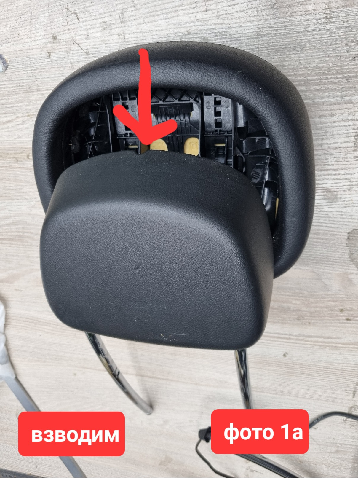

--- На примере подголовников w211/C219, думаю конструктив схожий .
******** На 212/204 слегка отличается, возможна активация просто защилкаванием подушки.
Процесс реактивации (после ДТП/срабатывания или разбора (как в моем случае) ) :
Важно ! Neck Pro на 100% абсолютно заправляется/активируется заново! Не слушайте космонавтов и негодяев, что якобы 50 на 50. Актуально для 211 212 219 218 и др
Не доверейте взводить Neck Pro кто говорит, что 50/50 есть тут случае на драйве в дилере.
Итак:

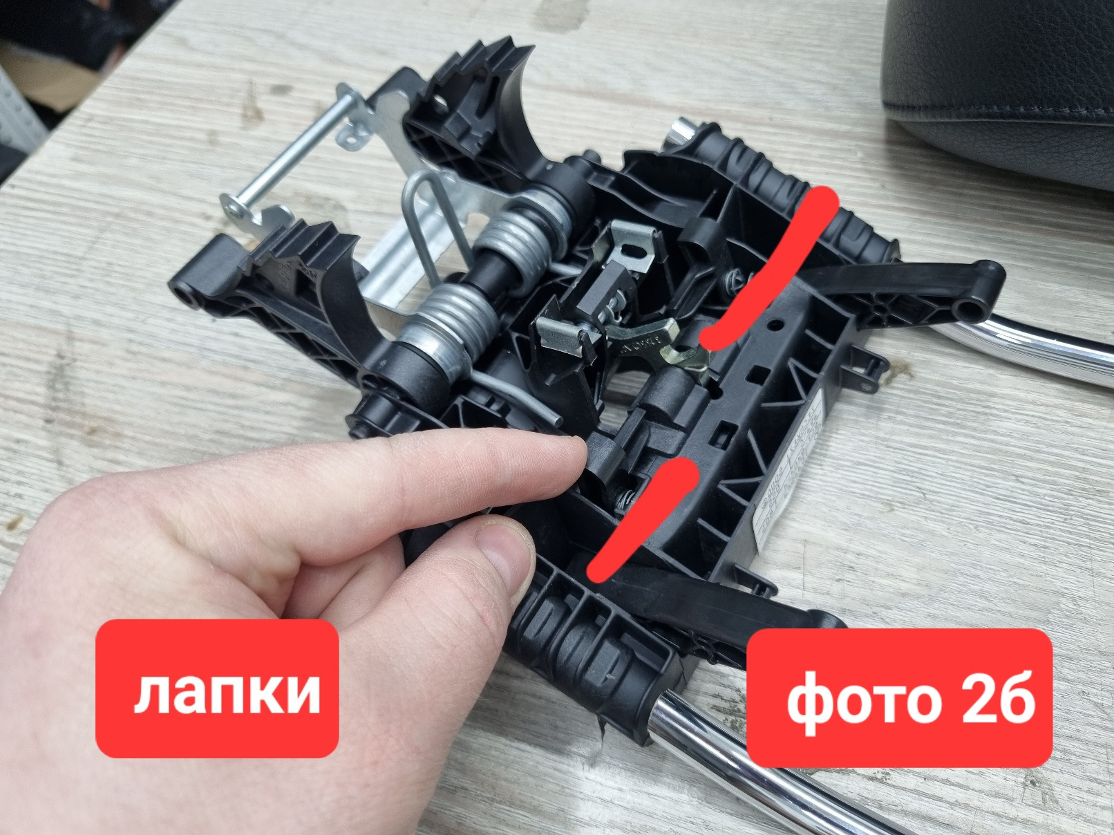

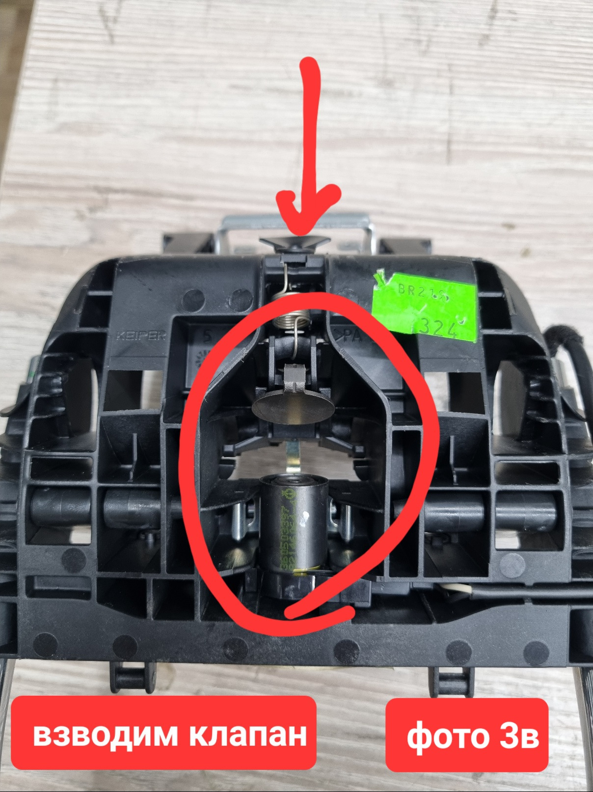

1. Сверху стрелочка вставляем спицу/проволоку/шпильку и нажимаем (взводим) макнитный клапан. Фото 1а и 3в. Актуально для 211/219
Это делается для того чтобы лапки не сломались при обратном зашелкивание подголовника ! Фото 2б 211/219
2. Надавливаем на подушку и зашелкиваем наместо.
Ваш Neck Pro снова активирован.
***** На 212/204 возможно активация просто защелкиванием подушки, смотря в каком положении внутри лапки.
В любом случае перед активации изучите ситуацию с механизмом.
Не надо в нахалку давить.

А что будет, если не "взвести" магнитный клапан?
Лапки сломает и такое было у парня на драйве
У меня, когда подголовники стрельнули от удара в задний бампер, Я их тупо "натянул" назад, как мне раньше делал сотрудник МБ Измайлово, и защелкнул!
Значит в лапки попал. У другого тут на драйве 204/212 попытались также зашелкнуть и сломали один подголовник.
Он не всегда защелкивается с первого раза. Тогда нужно программой активировать соленоид. Если программы нет под рукой — можно подать 12в на разъем за крышкой спинки сидений.
В ручную механически тоже можно взвести ?
Можно. Это даже в инструкции описано. Но можно недостаточно сильно его вдавить и тогда лапки на соленоиде защелкнуться, но не зафиксируют подголовник. Вручную их размыкать нельзя — тут-же сломаются. Только программой или тупо батарейкой.
Нет, я про саленоид ? Его можно взвести механически как у меня на фото ? Или тока электрически ?
Его не Нужно взводить. Просто берешь и защелкиваешь в него подголовник. Если не защелкнулся — нужно электрически его открыть.

У 212/204 чуть по другому, проще, есть вариант защелкнуть без взвода. Выяснили с другими.
