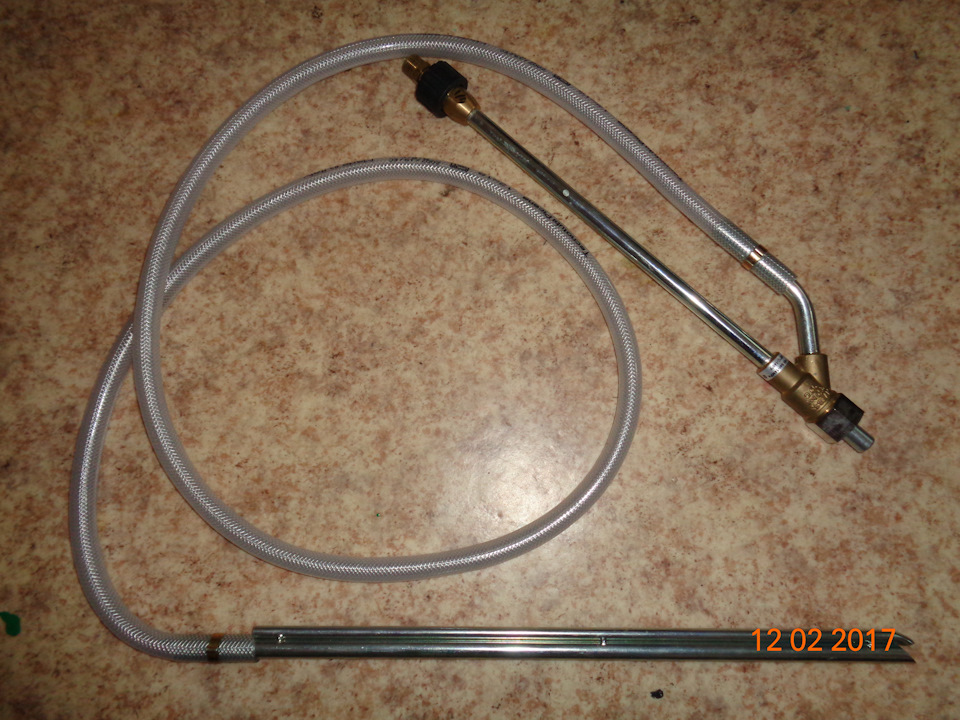

Всем привет!

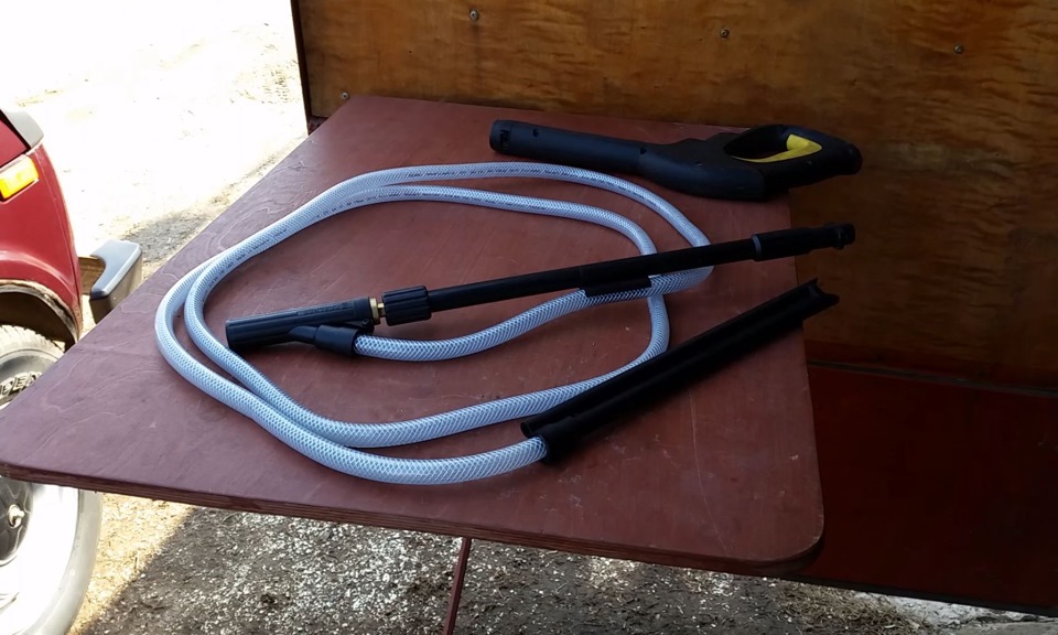

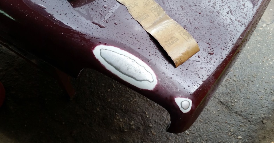

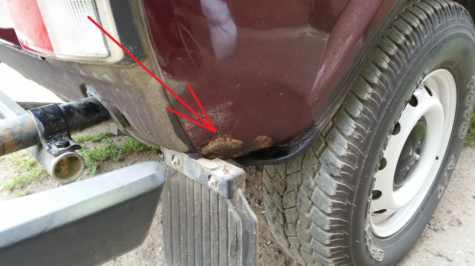

Летом надо «подшаманить» свой темно вишневый «Пепелац», потому приобрел девайс именуемый «комплект Karcher (2.638-792.0), для струйной абразивной очистки»

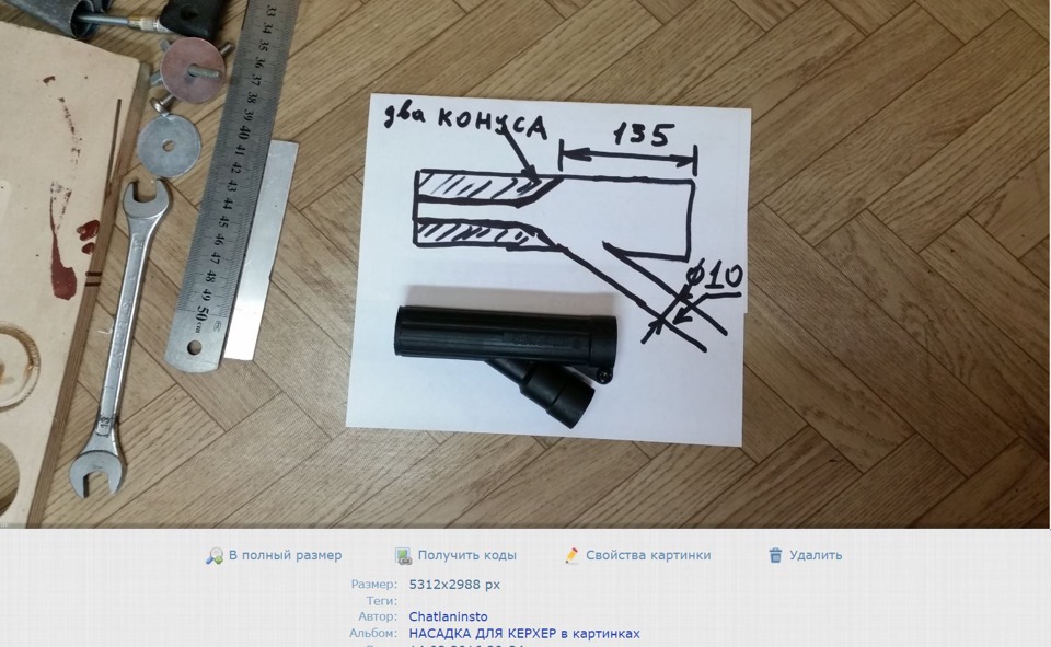

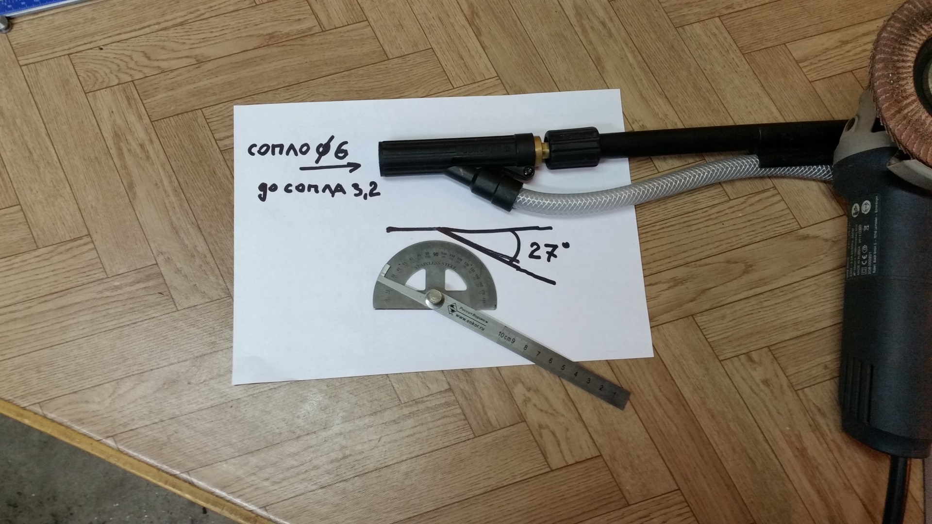

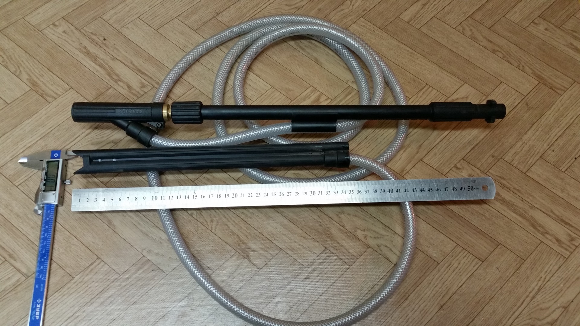

Производительность вполне устраивает. Остальное в видео. По просьбам токарей, пекарей, фрезеровщиков выложил промеры (в картинках). Все картинки не умещаются, выложил на Радикале: radikal.ru/users/Chatlani…i_1&img=6115691289&rnd=14
В общем по просьбам; токарей, пекарей, фрезеровщиков добавил промеры.

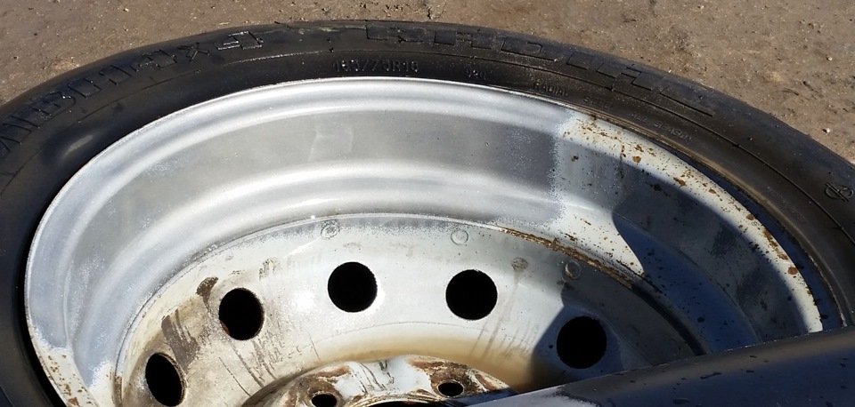

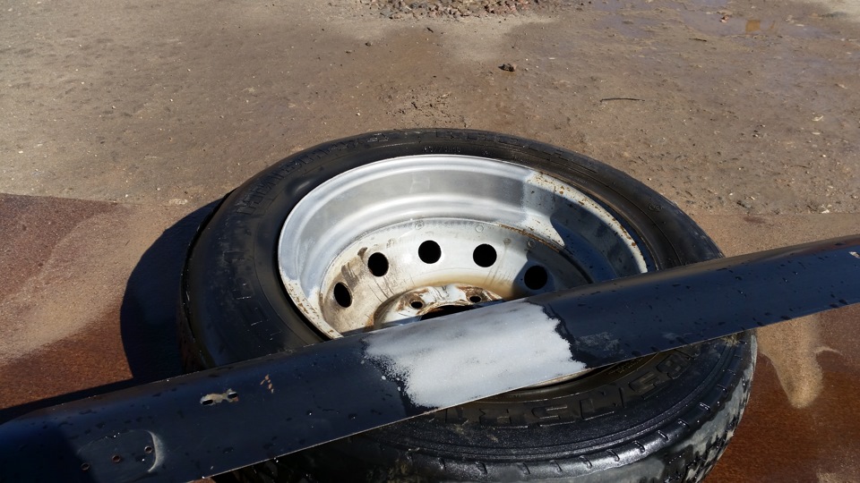

В своё время, долго мусолил данную тему про такие насадки. Многое от самого песка зависит. От твёрдости и размера.
привет какой расход песка на диск.сколько занимает времени очистить один диск.
На стальной –ведро и 10 минут. На литые должно быть больше, не пескоструил. Только пробовал.

Подскажи а облупившиеся диски возьмёт эта штуковина?)
Краска-жестокое покрытие, убирается весьма эффективно. Покрытие с литых дисков убирает хуже чем с железных.

приветствую, а подходит ли эта придала для больших объемов? например днище зачистить? и как быстро железо окисляется?
Здравствуйте! Для днища думаю малоэффективно будет (большая площадь, и по моему опыту- много требуется времени и материаов, для зачистки мягких материалов, такие как: антигравийка, а тем более битумные мастики). Краска-жестокое покрытие, убирается весьма эффективно. От битумных мастик давно отказался, т.к обработку днища провожу ежегодно, здесь есть видео
Железо при воздействии атмосферы, по теории, как и алюминий и другие металлы – окисляются мгновенно. Явная Ржа наблюдается спустя минут 10.
10 минут — это примерно то же, что и при сухом пескоструе
неправда, при обычном пескоструе и не влажной погоде отпесоченное может и сутки пролежать без видимых на глаз окислов.
а при влажном — это все равно что пескоструить во время дождя, поэтому так быстро проявляется

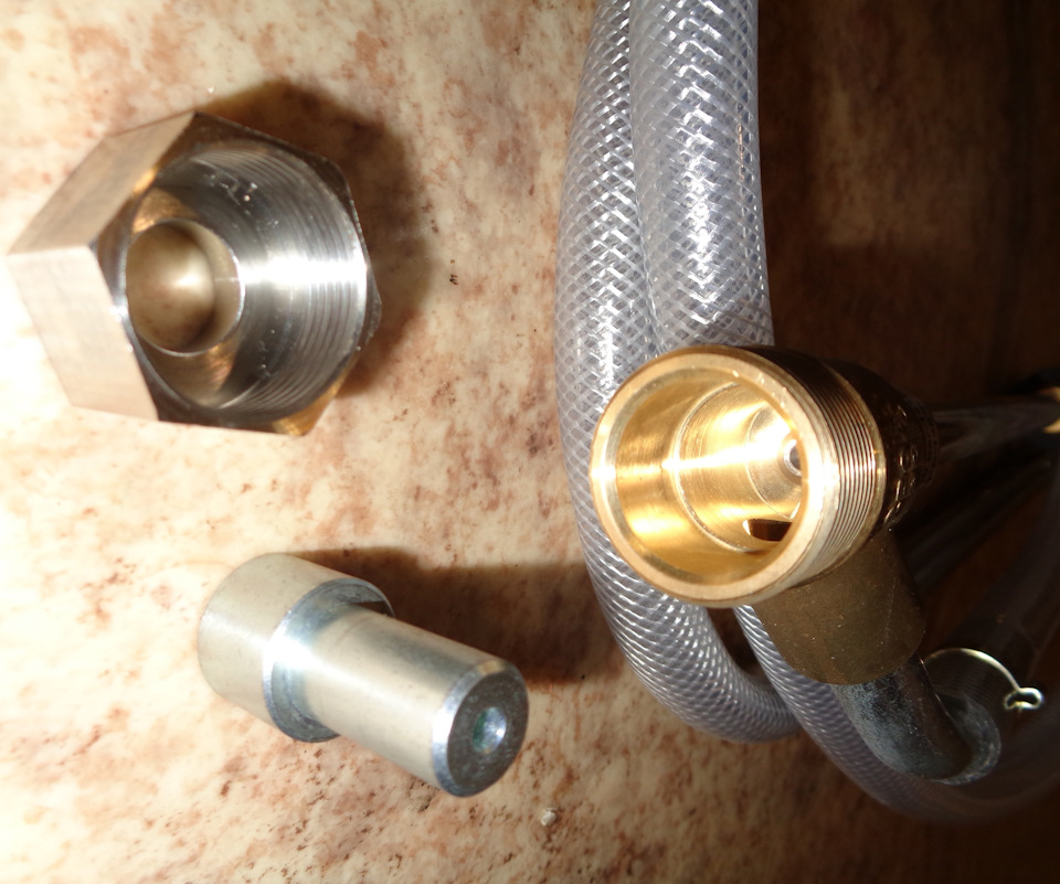

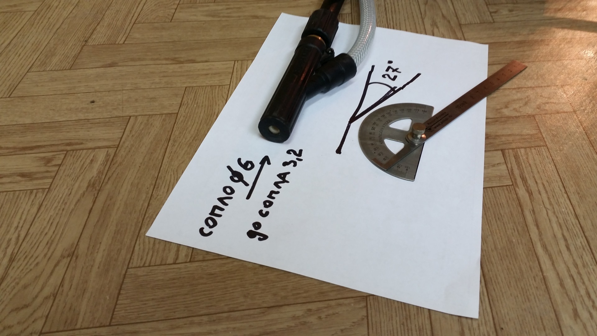

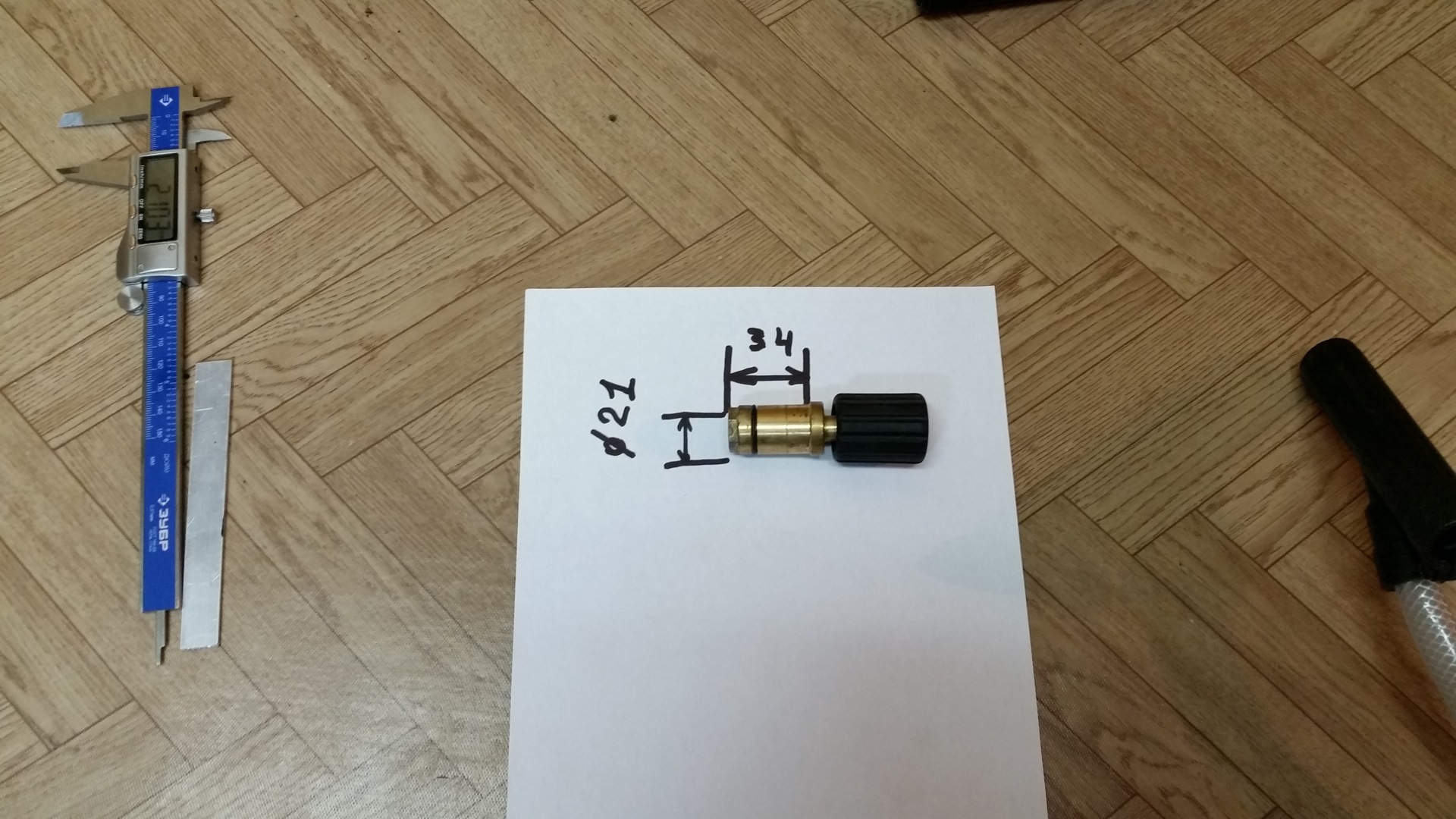

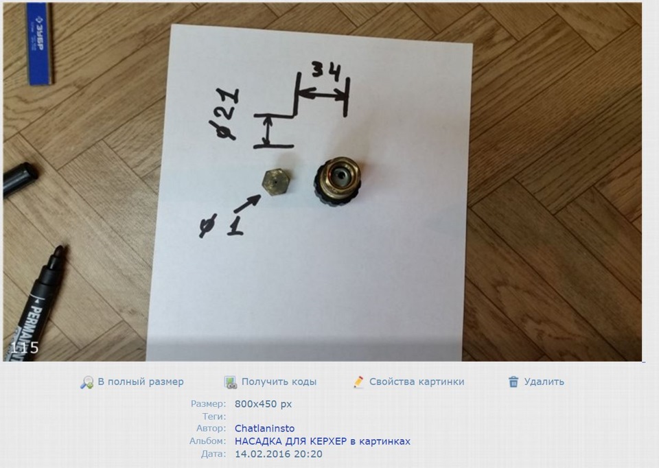

Можно размеры этой штуки узнать если не трудно? Какой диаметр жиклёра? Сопло 6мм понятно. Диаметр шланга для подачи песка? Делаю такую для своей мойки…
Здравствуйте. Сейчас нет возможности промерить, т.к. «не дома». Если очень нужно, смогу ответить примерно через неделю. По памяти: (примерно) диаметр жиклера от 1 до 1.5мм., Диаметр рукава подачи (внутренний) прибл. -12мм. Угол сопла (общий на стороны, где реактивная тяга затягивает песок) 90гр. Насадка для забора песка (что в ведре), между всасывающей магистралью (трубкой) и подвода воздуха (трубка) в место забора песка, имеет угол 90гр.
Вот спасибо большое. А то мне друг выточил из нержавейки насадку по чертежам с соплом 5мм, жиклёр будет 1мм — 1,2мм. Отверстие для забора песка 5мм. Не знал какую трубку нужно ставить, чтоб песок нормально проходил. И 5мм для песка не знаю хватит ли…

Я в гугле нашёл чью то поделку с чертежом, по ней решил повторить. Человек писал, что всё прекрасно работает, что через эту насадку прошло около 7-9 ведер песка и сопло в норме. Фотки отправил на почту.

В начале и у меня не все так гладко получилось! Правила: (см. инструкцию на коробке-упаковки), рукав для подачи песка должен иметь расположение (сверху насадки, как у меня, на некоторых роликах на ЮТЮБЕ показано не правильно)) во избежание намокания песка, особенно при отключении (падение давления- потеря реактивной тяги, сопло в этот момент должно быть направлено «ВНИЗ» что бы песок не намок до выхода из сопла). Песок обязательно, сухой-просеян (я использовал домашнее сито, ячея примерно1,5х1,5мм.). При работе, вакуумный рукав-заборник песка, «выдергивается» из емкости с песком. Потому данный рукав желательно закрепить на емкости, например изолентой. Емкость (например – ведро, желательно применять высокое и узкое, ввиду того, что при расходе песка образуется «ВОРОНКА» и угол «стекания» песка может превышать 45гр. В связи с этим возможно не поступление песка.

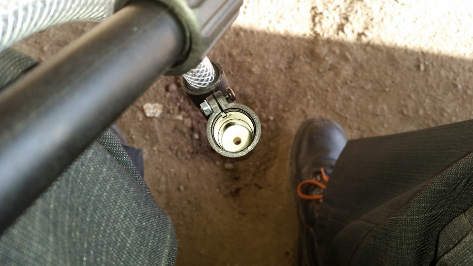

песок в ведре сухой остается?
Не совсем понял, что значит остается сухим? Песок должен быть сухим.
ну я имел ввиду что песок в ведре сухой и по трубке тоже сухой идет до самого сопла?
Да, конечно. Он всасывается вакуумом, создаваемым реактивной тягой воды. В ведре мало было, т.к. для эксперимента сушил песок паяльной лампой))
