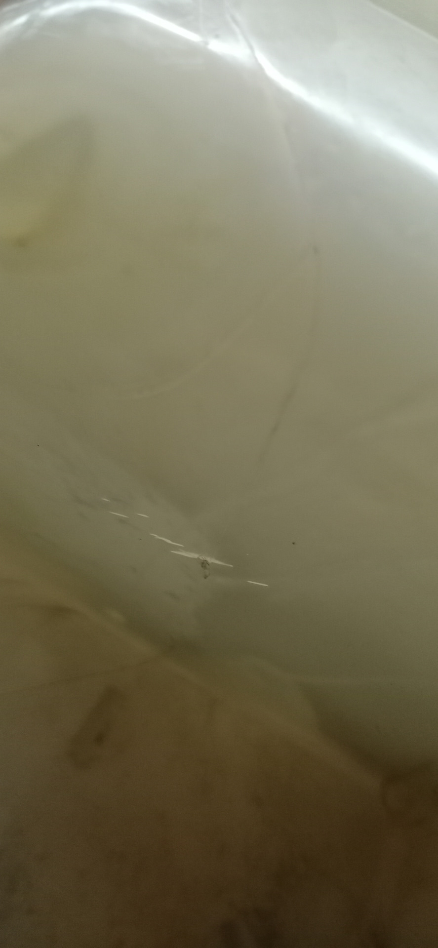

В очередной раз недавно я писал ушло ниже минимума немного антифриза, сразу проверил бачок и снял его.
Осмотр показал трещины- аж 8-9 штук.

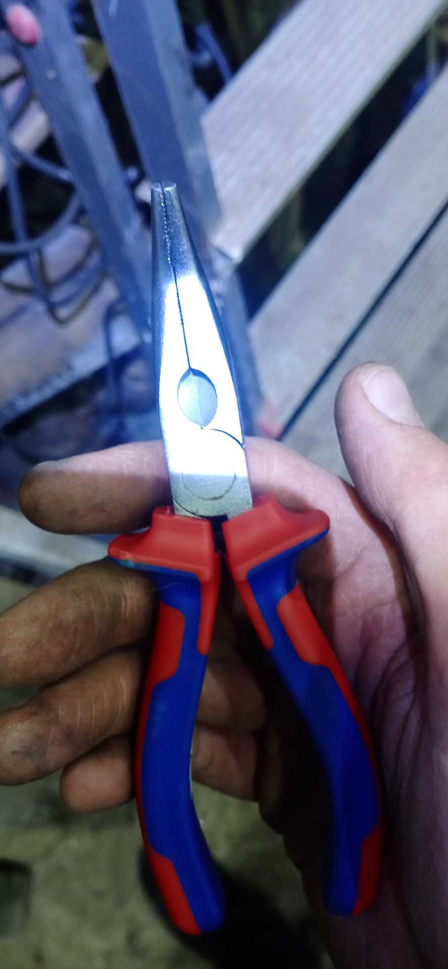

Итог- заказал оригинальный бачок (номер для заказа в фото), нам потребуются загнутые клещики и большие клещики и отвёртка.

Все поставил, но заметил маленькие точечки (3 фото снизу) что это?
Также подскажите как понять если пробка в системе?
Заменил бачок и поставил шланг и начал доливать на заведенную, потом выставил щеткой 2.500 оборотов и долил остальное, как только сработал вентилятор, заглушил и поставил крышку.
