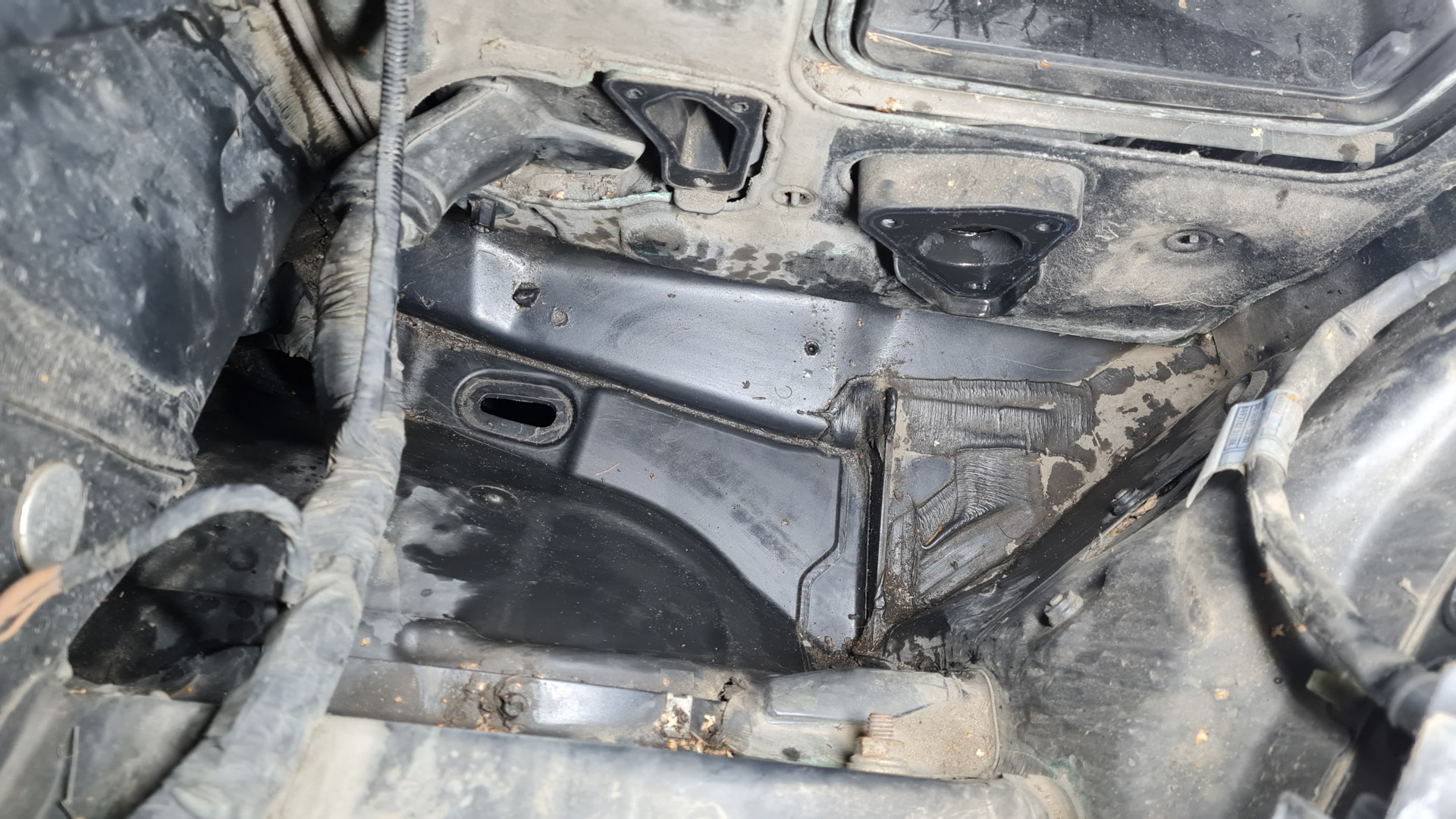

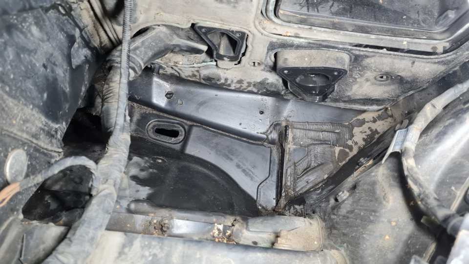

Блок под лобовухой — сухой.

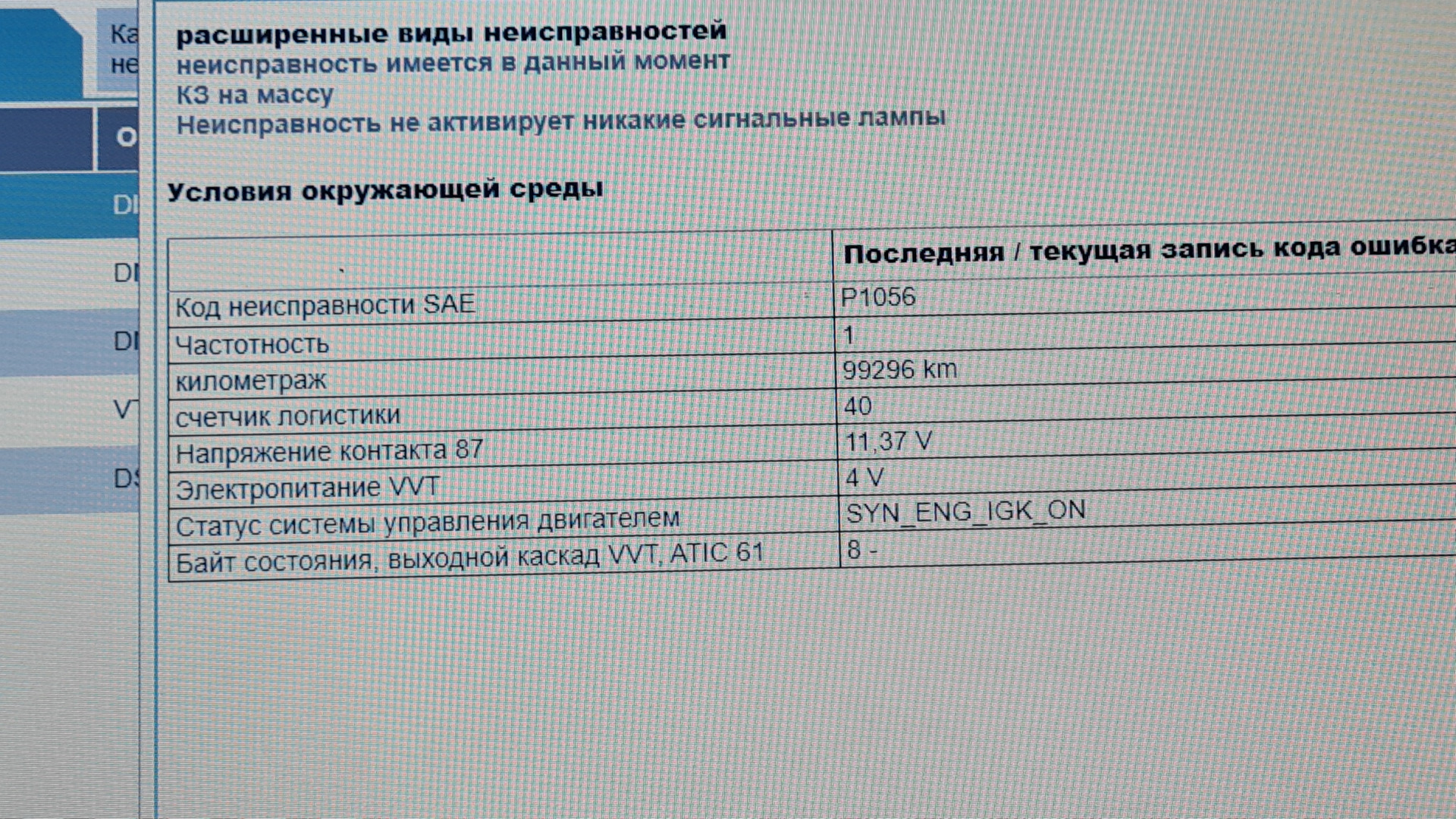

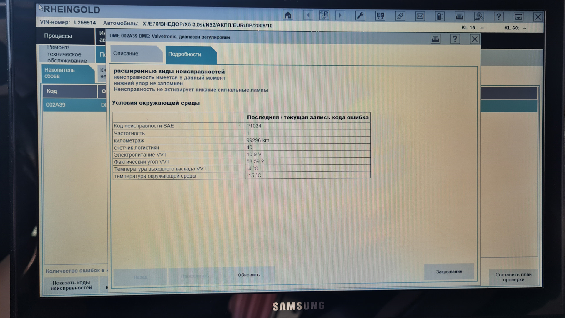

считываю ошибки. Вылезла только 1in 002A39 по регулировке VVT — Нижний упор не запомнен. напряжение на vvt 10.9v / блок DME
Далее пробую завести заново. Заводиться схватывает, сразу глохнет. + ошибки мо мощности, 4х4 и тд. Раза с 5 поймала ХХ — работает.

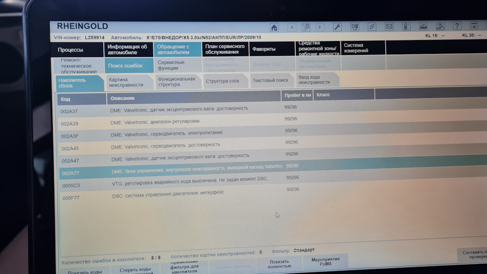

Вот это то что нужно. Считал ошибки. Тут уже вылезли остальные + 2 блока VTG, DSC, помимо DME
Если питание на них общее идет, то дума. вот и косяк где ( питание или масса общая)
002A3F
002A45
002A77
0055C3
005F77
Лезу в Напряжение на VVT -11.37v, Электропитание — 4V и главное на верху надпись (на которую я не обратил внимание, а зря) КЗ на массу в текущей ошибке.
Может ли просевший акб по утрам давать такую гирлянду ? если на нем утром 12 — 11.5v ?
Мотор при этом крутит бодро. Но часто коменты про гирлянду всплывают в холода :) В этом году тоже поймал такую, как то просел АКБ и начались эти пляски.

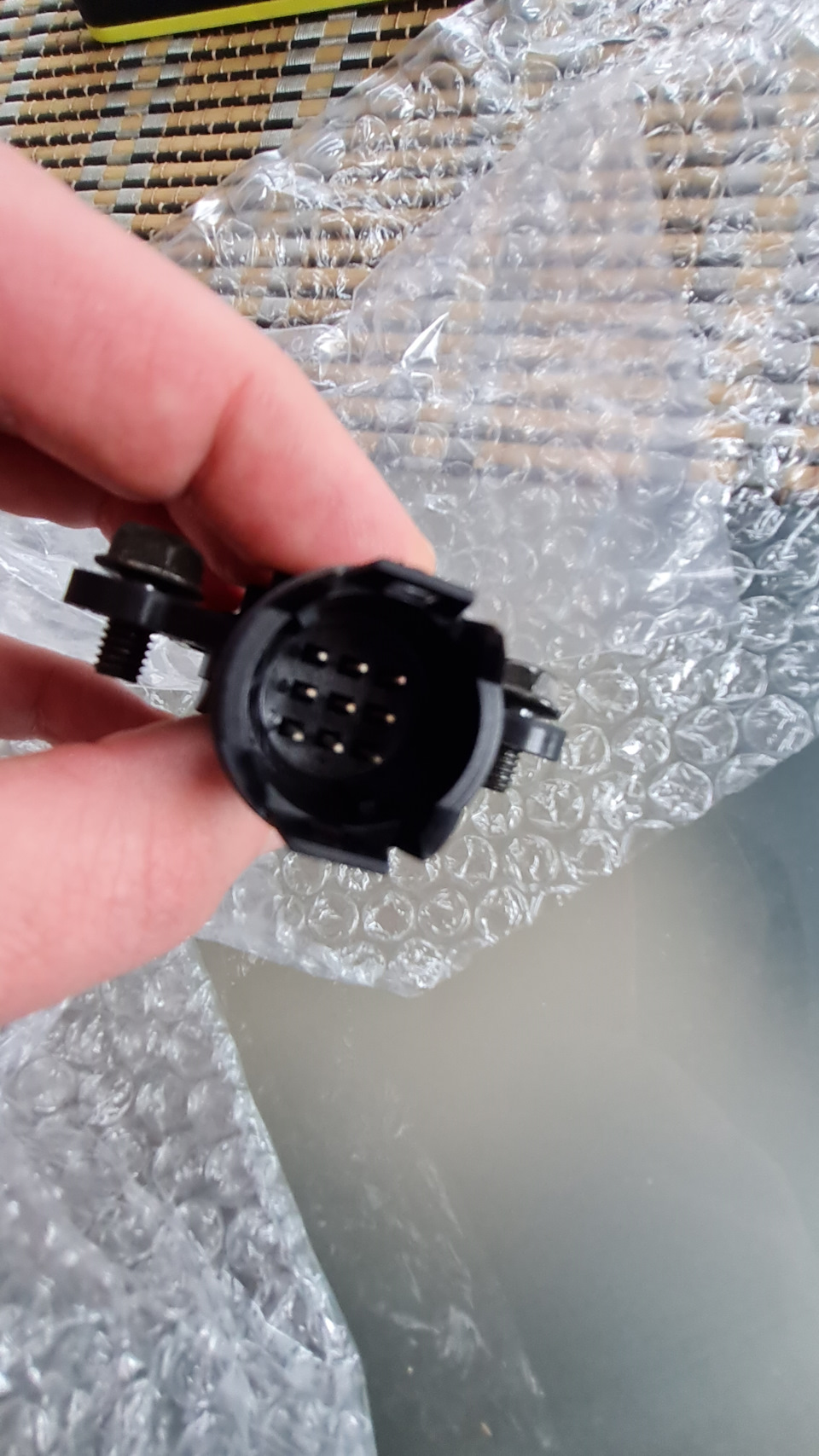

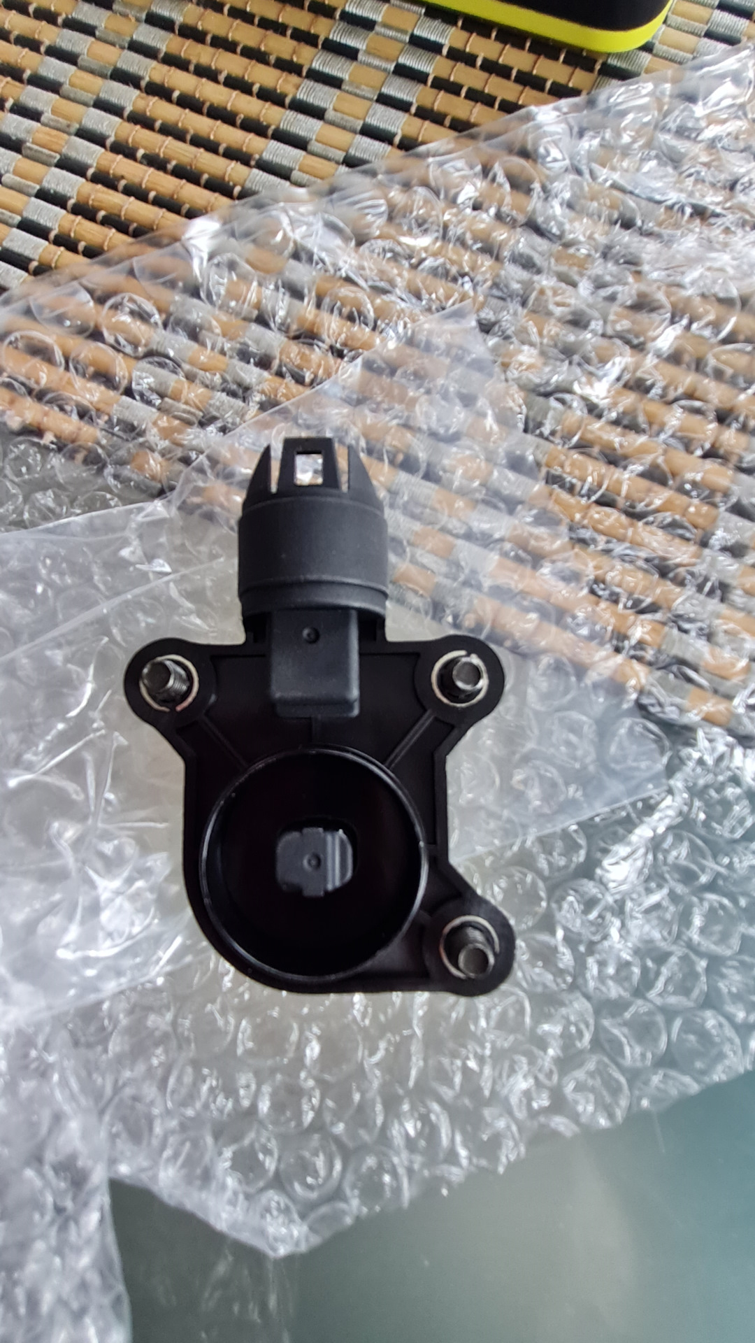

Сбой был в самом датчике Эксцентрического вала. Заменил — на утро четкий запуск. Ровность хода и тяга в диапазоне 1500-2500 об Самый простой способ проверки — отключить утром фишку с датчика эксцентрикового вала. Авто сразу запустится на дроселе (с полностью отключённым VVT) и заведется сразу и ровно

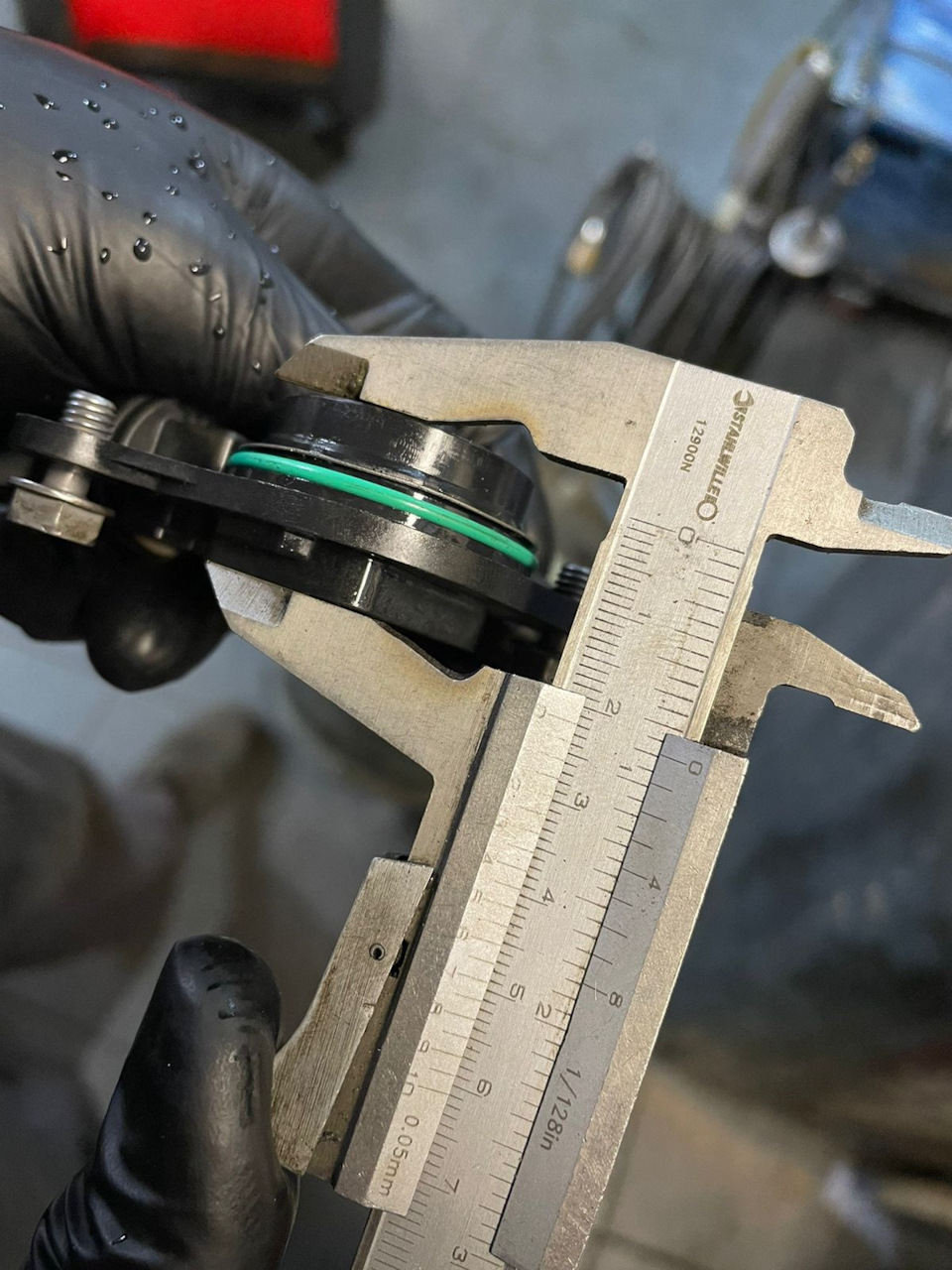

Те кто пишут .что датчик VDO подходит от купера — врут. Он на 3 мм шире и не встает. Проверено ))) Тк в какой то момент ошибся с номером датчика VDO и заказал от купера .( если вдруг кому понадобиться — продам новый оригинал Vdo S119858001Z ДЛЯ МИНИКУПЕРОВ )
Хорошо что до этого был куплен китайский датчик как вариант. (4000руб в москве в наличии) В результате его и поставили — Встал хорошо.
Пластина у китая шире оригинала. Со слов продавана — для лучшего теплоотвода. Говорит ставь — все будет ок. Нашел у него в отзывах много положительных отзывов по этим датчикам на n42 и один на n52 мотор.
заявлено как PALCAR / но на их сайте датчиков этих я не нашел. А вот на алиексперес да )))
Ну вот собственно, что такое безысходность. поставили его. тк мотор уже разобран.
Со словами не заработает — поменяю еще раз. Заодно проверим китайцев. Все естественно без гарантий — на мой риск.

Сегодня эксперименты по запуску делал. Обновил пост. на мотор VVT 11.37 v и 4v на холодную.

Заодно дренажи все пробил сразу под блоком. Подтеков нигде не было. блок и корыто сухие были.
