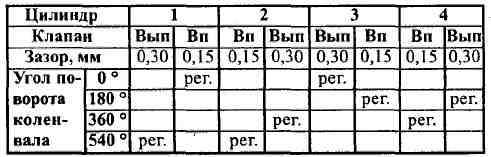

Собственно ничего сложного нет, вывесил переднее колесо, 5я передача и и крутим барабан)) за 4 прохода отрегулировал все клапана, зазор не проверял, тупо сразу выставлял нужный, все клапана были подзажаты…
Что удобно в таврии при регулировке клапанов так это видно по распредвала какой клапан можно регулировать…
Вроде на ХХ мотор стал лучше работать, но это не точно)))
Буду веси наблюдение за расходом бензина)
