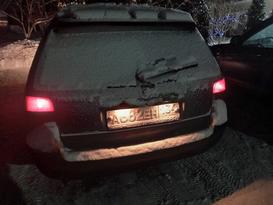

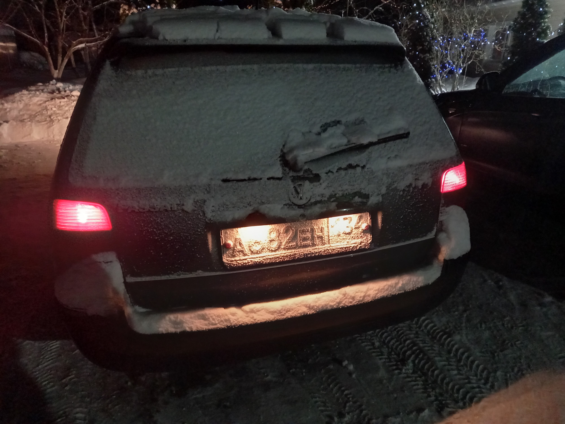

Привет всем! Проблема как и у всех- со временем перестали работать плафоны подсветки номера. На днях остановило ГАИ и обратили внимание на неисправность, сказали что стоит это исправить. Без штрафа обошлось.

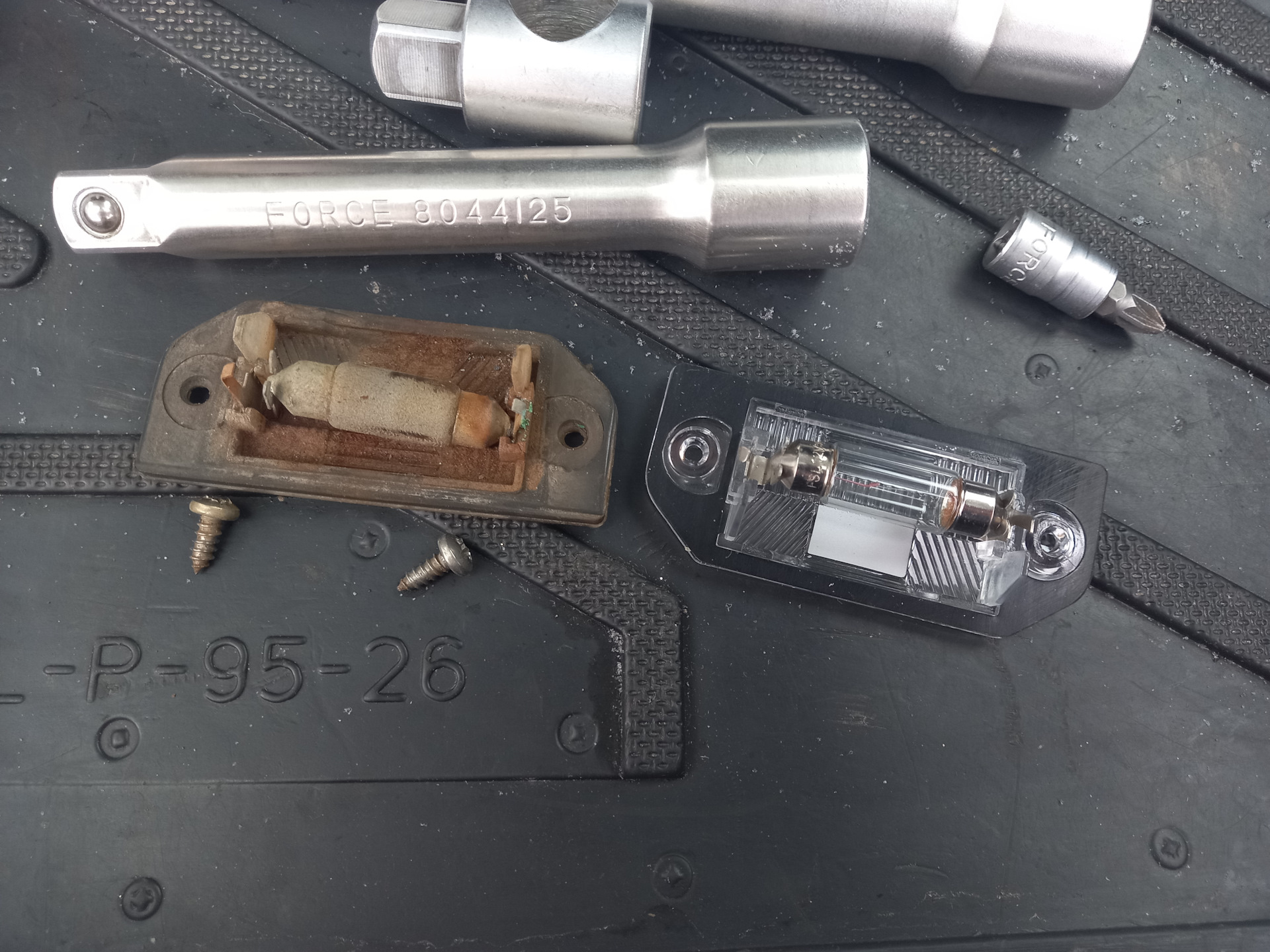

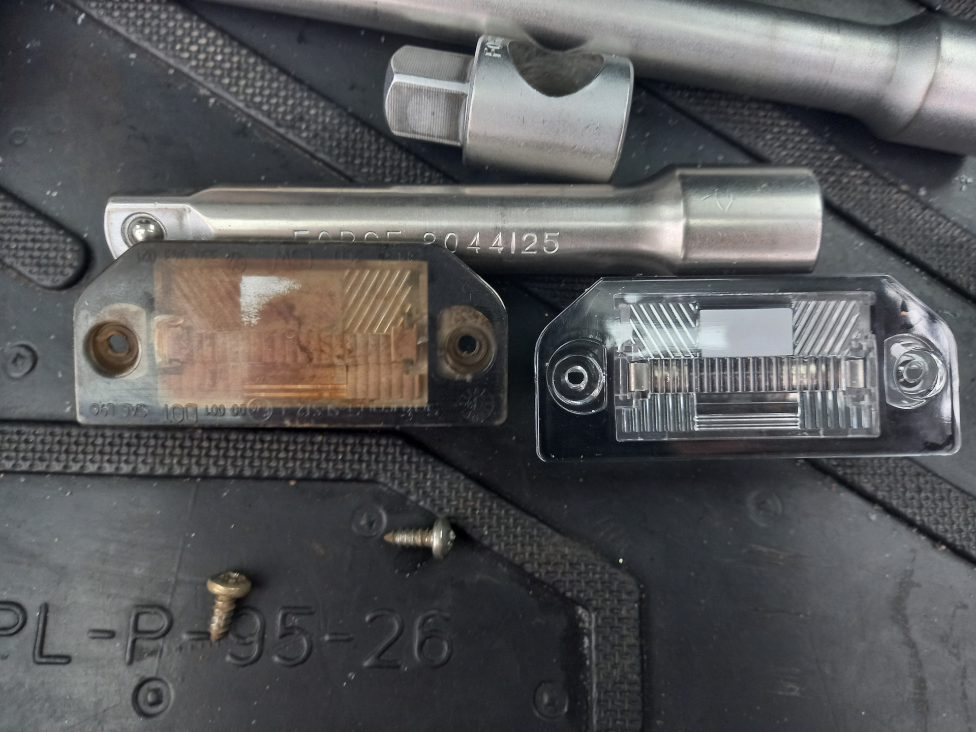

Старые плафоны все прогнили.

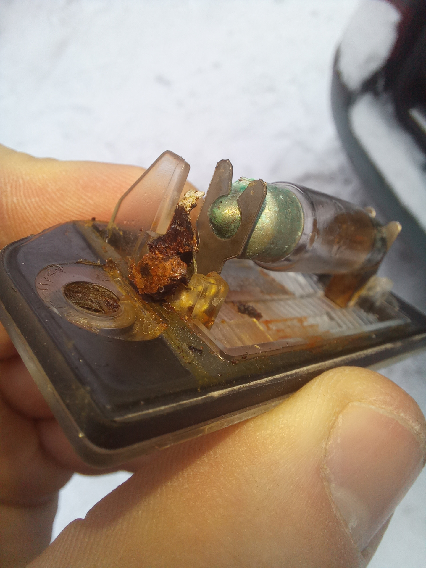

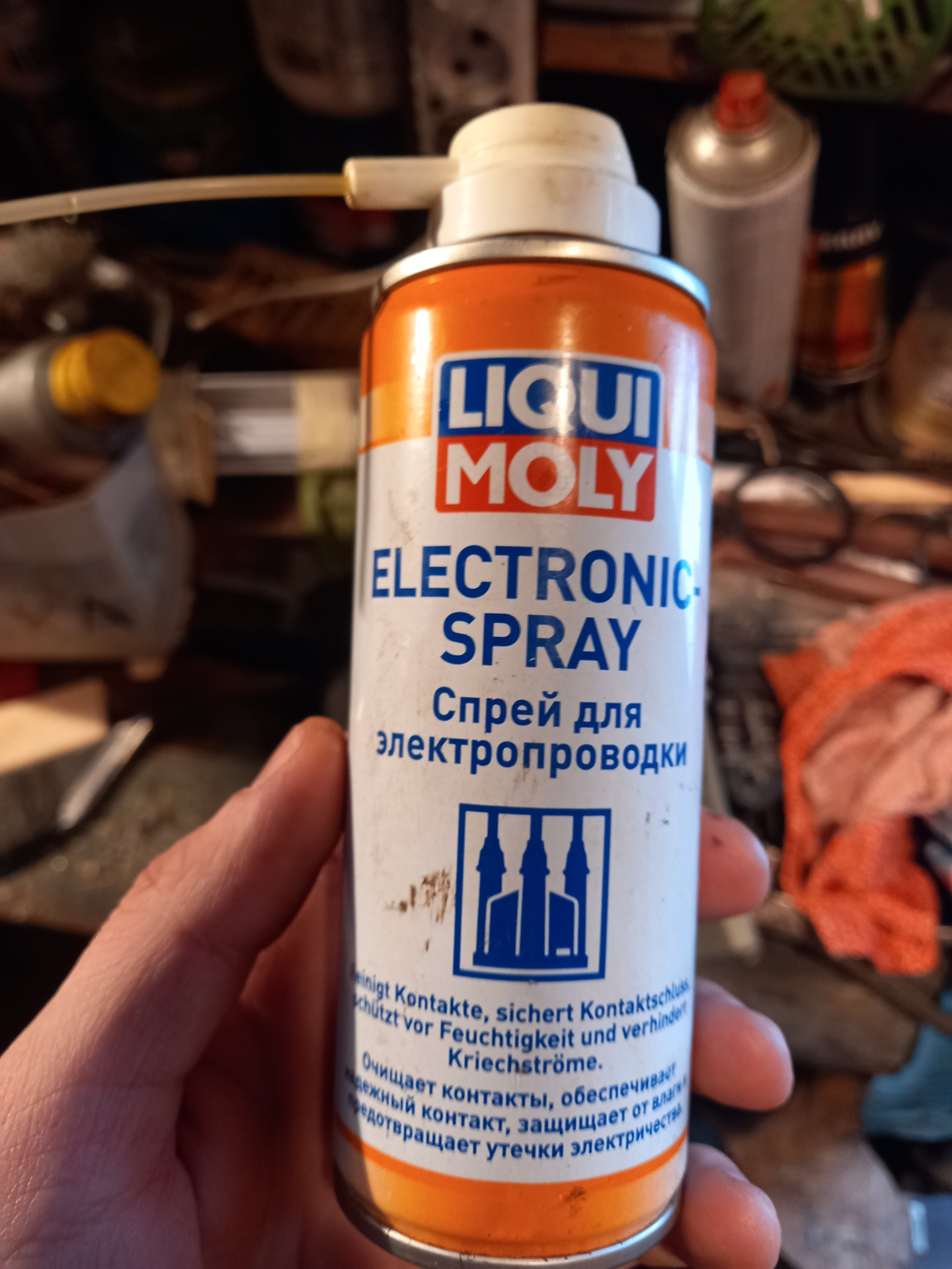

"Пятаки" зачистил наждаком и сбрызнул электроспреем. Один пятак что создает контакт с плафоном был сгнивший и отпал со старым плафоном. Заменил на кусочек из жести вплавленный в пластик.

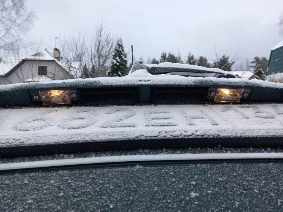

Результат радует

А две новые лампочки пока так и лежат. Думала просто поменять сначала, а там оказалось что в одном плафончике отгнили контакты от влаги. (

Хорошее дело👍 2 года назад тоже менял по причине сгнивших контактов, через год проблема снова повторилась на одном плафоне, сгнил контакт из за того что между крышкой багажника и самой планкой подсветки номера попадала вода, купил новый плафон, а по контуру планки прошёлся бесцветным герметиком, перестала вода попадать в плафоны и теперь они чувствуют себя отлично.

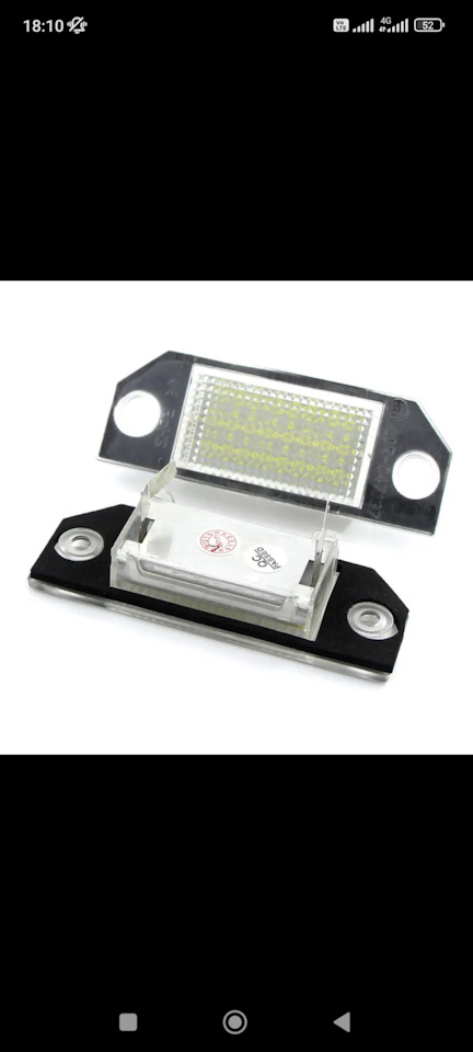

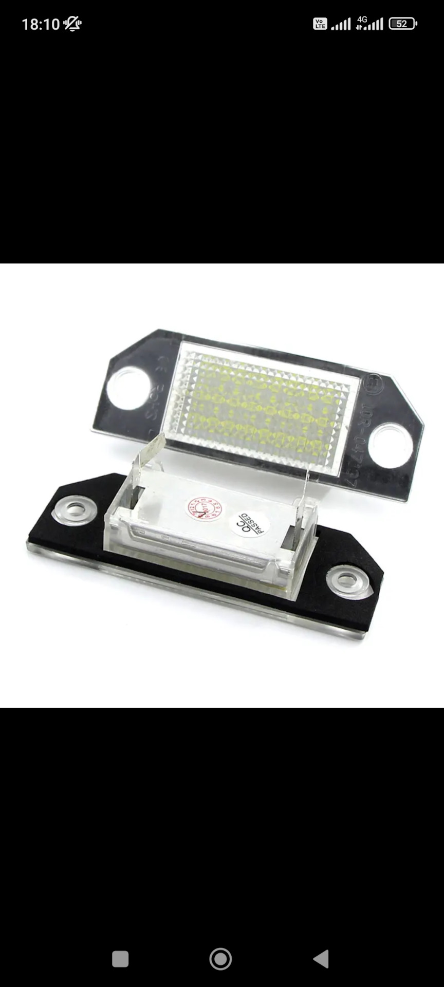

Добрейший вечерочек. Я вот тоже на днях думаю заняться этим вопросом. Мои старые плафоны, мало того что сгнили, так их предыдущий хозяин умудрился закрасить при частичной покраске багажника. Приглянулись мне на Алике вот такие экземпляры. Что скажете?
+ за Loro, светодиод по номер интересно смотрится
ТО же недавно менял) только поставил Loro 053-27-900 и лампочки светодиодные. Приятно когда человек машиной занимается
