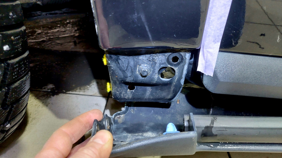

Начну с того, что во время одного из снегопадов вырвало порог, искал на авито, на дроме, на разборках — ценник за данную деталь хотят космос, выгоднее купить порог в сборе, было принято решение изготовить в 3D печати из ABS пластика. Но для начала нужно снять левый, отдать для изготовления модели. Я решил демонтировать полностью порог заодно посмотреть в каком состояние находится кузов за ним. Всё просто, откручиваем винты на передней арки и на задней их там по 3-4шт (у меня ещё саморезы были), далее с нижней части порога отщёлкиваем клипсы их нужно выдавить(к сожалению фото не сделал), из за того что они там заибись грязью без последствий вытащить их не удалось, далее отщёлкиваем верхние клипсы и снимаем порог, не забываем о том что в нижней части крыльев порог так же держится на клипсах.

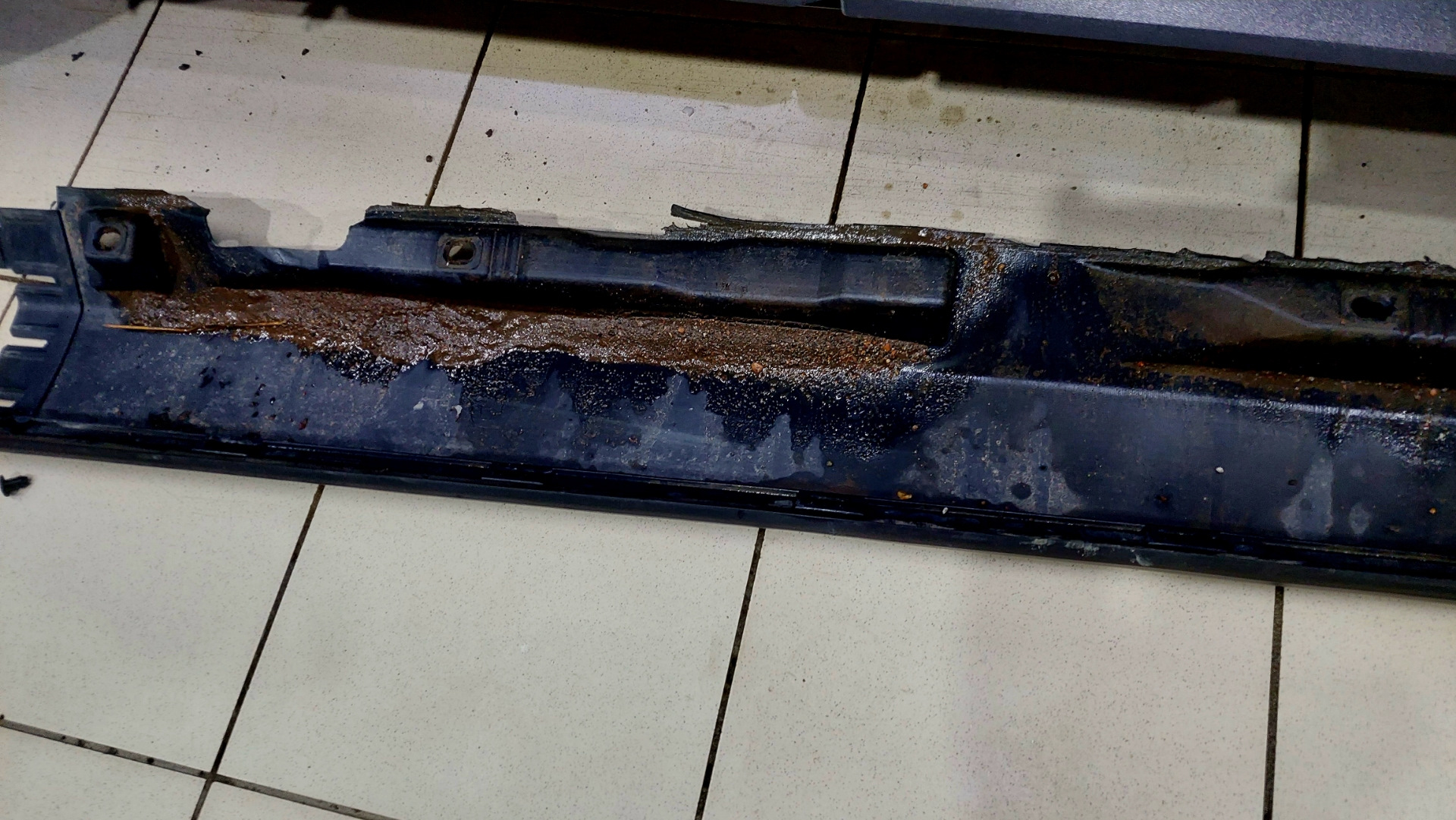

Снимаем пороги и видим как много грязи находится под ними, сами пороги кузова находятся в очень не плохом состоянии, есть не большие следы корози, ничего кретичного, это больше от того что авто довольно низкое и часто приходится им задевать, особенно зимой. Пластиковые пороги так же повидали, есть трещины сильные заломы, такие дефекты по обоим сторонам.
Что бы точно убедиться в том что метал живой было принято решение хорошо промыть пороги, заодно и дренажи в них. Мыл все безконтактным шампунем, дренаж проливал проточной водой до состояния чистого. Такую процедуру сделал естественно с обеих сторон, так же помыл весь пластик что бы спаять, где то заклеить и уже чистым ставить обратно.
После всей мойки посмотрел на состояние метала, довольно достойное, жить будет ещё долго, а если ещё делать хотя бы раз в год такую процедуру мойки то жить они будут ещё дольше.

Вовремя залез, ещё не критичная коррозия, спасаемо.
Да вот теперь думаю, есть ли смысл чем то обработать
Ну снаружи — потравить, вычистить максимум до белого металла — и под эпоксид, а внутри для полостей залить хорошенько (тут масса вариантов). Сам по весне планирую весь семейный автопарк инспектировать и антикорить, планирую 1к1 месить Раст стоп с восковым Прим.
DetailingGari
А смысл конечно есть, такую коррозию можно остановить лет на 10 при правильном подходе.
В общем я уже этим занимаюсь 😄

Подскажите, как клипсы отщёлкиваются? Просто тянется на себя и всё?
Предстоит подобная процедура летом. Буду менять пороги. Сразу заказал на алике набор белых клипс, на всякий случай )
Я просто тянул, в местах где не снимались помогал широкой лопаткой( для клипс и пластика)
