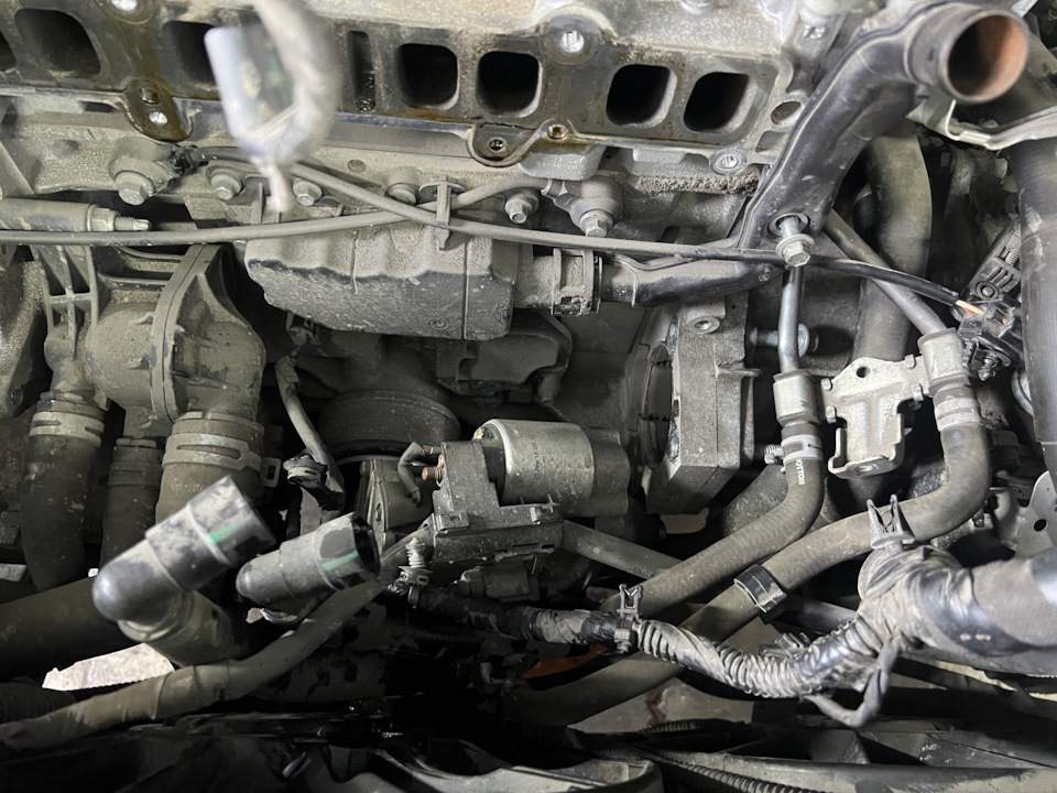

Откачал кондер, слил ОЖ и погнали крутить все что крутиться. Мотор надо поднять максимально вверх и назад (нижнюю опору тоже лучше открутить), но так чтобы не порвать пыльник об подрамник. Снять генератор, замок капота и пр. Откручиваем и вынимаем охладитель. Масло откачиваем и вытираем, чтобы сильно не разливать.
Откручиваем коллектор и стартер

Берем новый маслоотделитель, прикручиваем к машине. Дорабатываем впускной коллектор — делаем слив в штатном месте.
И собираем все в обратной последовательности.
Затем меняем ремни и помпу.
