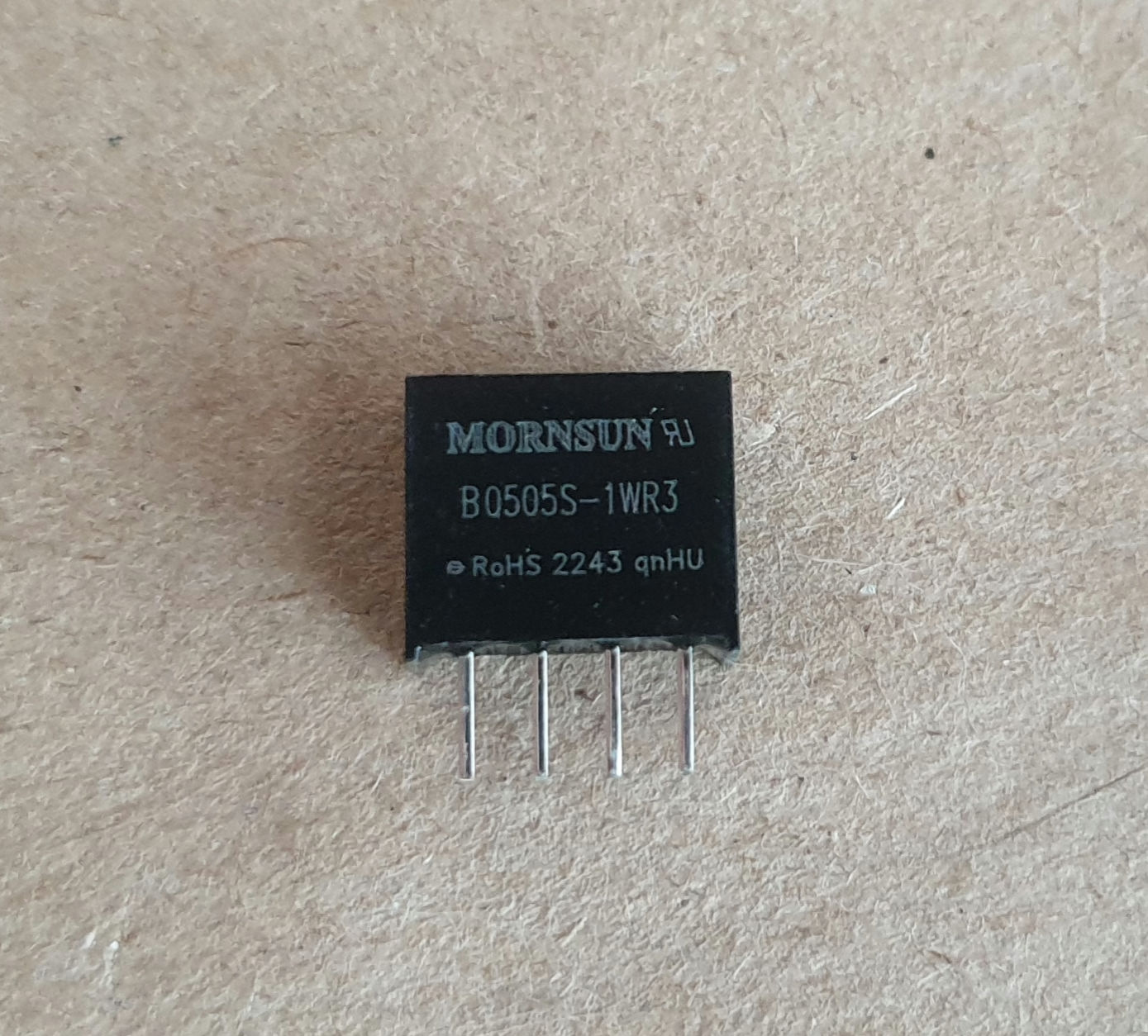

Ещё до меня, был выведен aux на штатной магнитоле. Так как с проводами возиться не очень весело, мной был установлен переходник aux-bluetooth:www.drive2.ru/l/576981097255010399/. Он питается от usb и при работе мотора давал неприятный писк, фон от генератора. Ещё тогда, пытался устранить это покупкой шумоподавителя, который справлялся со своей работой, но и урезал частоты. Поэтому 2 года я ездил запитывая bluetooth от повербанка, что не особо удобно, мог сесть в самый неподходящий момент, да и приходилось периодически заряжать.
Прикупил себе: Изолированный DC-DC преобразователь с гальванической развязкой, вход 5В, выход 5В/200мА/1Вт, модель:B0505S-1WR3 и к нему кабель удлинитель USB 2.0 AM(папа) AF(мама). Разрезал провод удлинителя, припоял плюс и минус к преобразователю по схеме из интернета. Установил в машину никакого писка, шума, фона. Теперь не нужно этой чехарды с повербанком, может кому пригодится)
