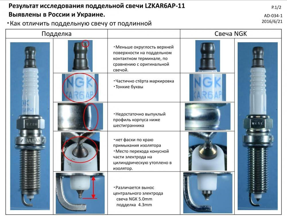

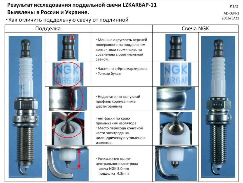

Недолго "музыка играла"))). Это в плане замены свечей. Этот пост родился благодаря Victor-YLN за что ему огромная благодарность. Все фото оригинальных свечей ниже — это его. Еще благодарю неравнодушных .kartel1982, BaltBot и Polkann.
Итак к вопросу:
Упаковочные коробки не рассматриваю, ибо нех…й (не они в цилиндры вкручиваются).Все размеры могут совпадать (как у меня оказалось) — считаем, что это так себе критерий. Значимые отличия:
1. Пипка сверху свечи. На оригинале как бы просто вмятина, на контре — выштамповка. Супер признак!
2. Принт на изоляторе. Если под рукой не будет заводского и с этим не часто сталкиваешься — не очевидно.
3. Уплотнительная шайба. Опрессовки другого вида. Тоже не очевидно.
4. Резьба юбки. На оригинале идет до конца юбки, почти касаясь припаянного бокового электрода. Супер признак!
5. Электроды и механобработка. Тут комментировать не буду — все на фото.
Надеюсь, полезно. Еще раз, благодарю всех, кто откликнулся. Продавцу, у кого покупал свечи, уже написал.

На оригинале резьба до конца юбки, это факт

Еще есть один признак о котором не написали. Кончик иридевый не должен магнитится. А на потделке свечу можно обычным магнитом примагнитить.

А у меня боковй электрод вообще не магнитный (не сам кончик) а Г образная загагулина, Или так у любых и у поддельных?
Мне кажется, это … уйня какая то (в плане магнитный/не магнитный). Смотрите резьбу и пипку сверху 👀
Уже сравнил вчера — у подделки магнитится боковой электрод, у оригинала нет.

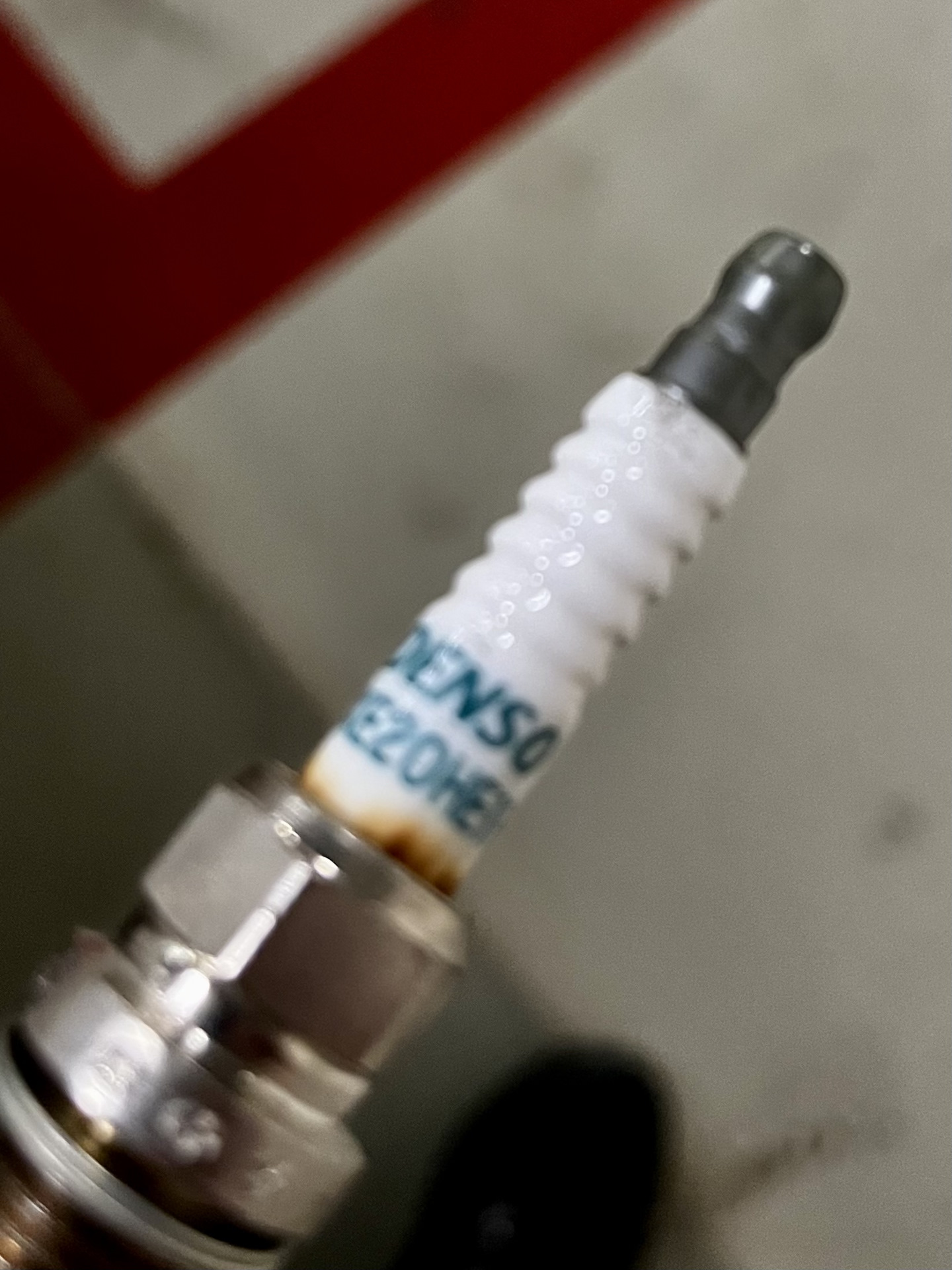

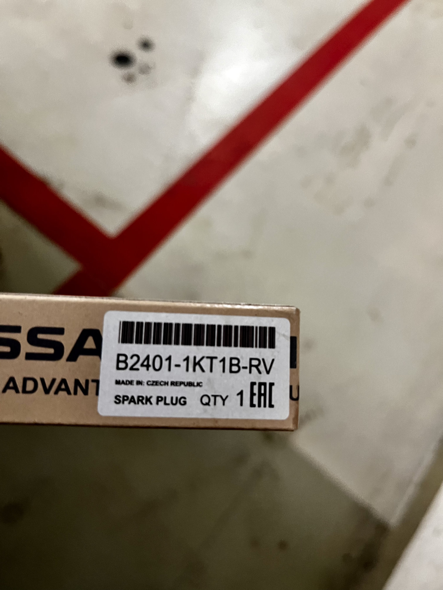

Недавно был на ТО-2 с пробегом 24 тыс км. Мне ранее советовали доездить 30 тыс на свечах, которые стоят с завода, но дилер обосновал необходимость замены тем, что не имеет смысла через полгода снова приезжать, я согласился. Перед приездом меня уверяли, что я могу самостоятельно выбрать какие свечи ставить — оригинал или замену, я выбрал оригинал и попросил снятые положить в багажник.
В общем поставили мне NGK B2401-1KT1B-RV вместо Denco. Учитывая цену свечи у дилера в 1250₽/шт есть основание предполагать, что меня обманули: артикул «бьётся», но цена точно смешная, Exist предлагает минимальную 2000 ₽.
В общем не знаю чего ожидать и когда, самое плохое что это машина жены и она просто может не отреагировать на разного рода чихи и хрипы мотора. Сравнить свечи, согласно приведенным пунктам, не могу, нужно их выкрутить для этого, у меня нет инструмента от слова вообще. Буду наблюдать.
Мотор 2,5 171 л.с.
Загуглите, (по маркировке) что за свечи стояли и какие поставили. Если стояли иридий или платина, то у них ресурс много больше, если обычные — то замена через 30 тыс. км.
Поставили вот эти свечи, по маркировке пробивает Nissan, но какие они я не понимаю.
Замену этому артикулу предлагает Brisk 1976 “P32 Iridium Premium+”
Нужно брать маркировку на свече. Зарулите в мой предыдущий пост (в тексте он по ссылке "замена свечей"). Там по маркировке все расписано. Правда там NGK. По идее ставить то можно любые свечи, подходящие по параметрам: длина, резьба, калильное число. Вопрос в ресурсе)))
Georgy1965
Мотор 2,5 171 л.с.
Поставили не ngk, это артикул постгарантийных расходников, те авто старше 3 лет. Почему вам поставили их-вопрос к дилеру и вам. В этих коробках лежат свечи brisk, сделанные для Nissan. Кстати так себе свечи
