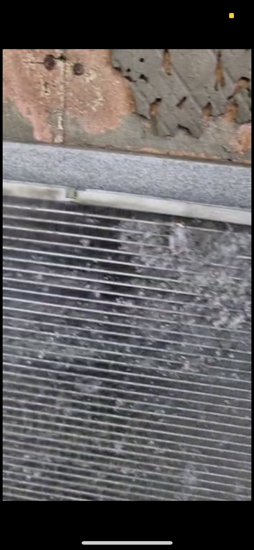

Принял я решение промыть радиаторы с полной разборкой на 9-м году владения авто и на ~ 270 ткм…
Да-да, я не мыл радиаторы ни разу за 9 лет!
А все почему? Просто я не замечал ни каких проблем с температурой ОЖ двигателя.
И вот это день настал…
Ребята прислали мне видео промывки моих радиаторов…
Если честно, то я был мягко говоря – «впечатлен»…
Предлагаю видео промывки радиаторов на пробеге 270 ткм…
Несмотря на эту "жуткую"картину, считаю, что точно нет никакой необходимости мыть радиаторы каждые пол года, или каждый год, или каждый месяц…
С одной оговоркой – не должно стоять никаких «защитных сеток» радиатора, которые, ИМХО, существенно препятствуют естественному промыванию, ну и охлаждению, радиаторов в процессе движения.
Изменение в работе авто после мойки радиаторов, которое я заметил –это то, что до мойки радиаторов стрелка температуры ОЖ была примерно на 92-93 градусов, то после мойки она как будто «прибита» на 90…
Вывод.
Мыть – надо.
Но точно не каждые пол года, и не каждый год…
Раз в 150-200 ткм – вполне!..

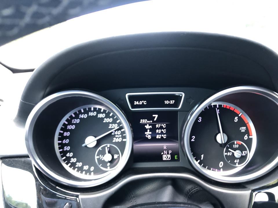

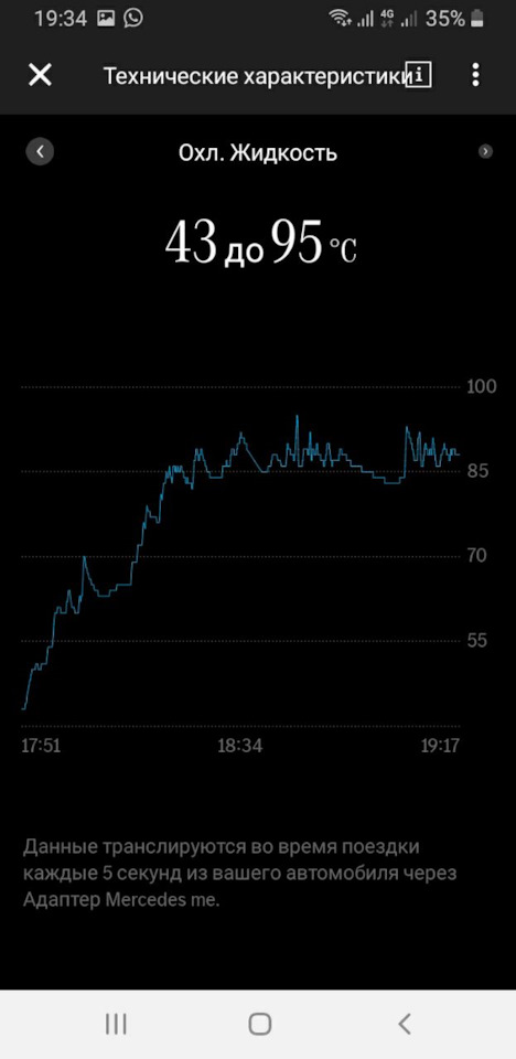

просто смотрите через приложение в телефоне, будите в шоке от температуры масла. В спокойном стиле всё более менее ровно, а вот если тапку в давить., там совсем не 90))
90 — температура ОЖ.
Температура масла, конечно, может подниматься и за 100, но это — нормально.

и ож тоже не 90 если топать))

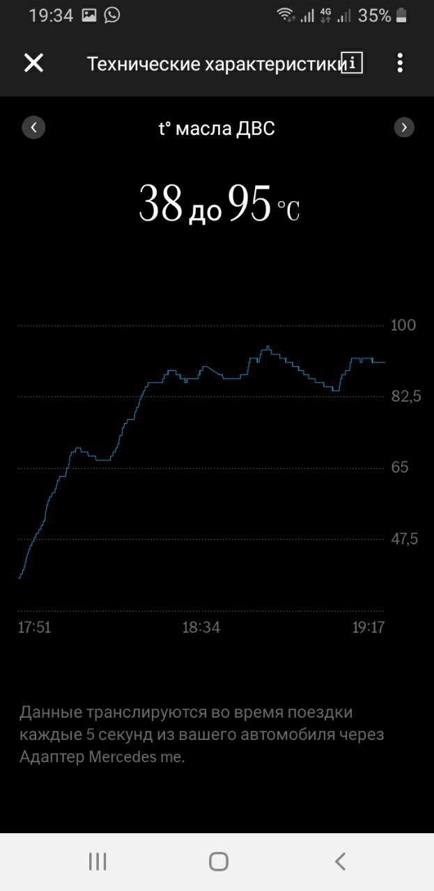

Ну под сотку если кочегарить.
Если летом отключать жалюзи, то на 120-150 там около 90 масло. Даже в жару.
летом не смотрел, а зимой в минус -15 масло было 92, ож меньше потому как отбор печкой хороший тут же падет, это после тапков в пол
Это на каком моторе масло в -15 аж 92 градуса?
651, я ж говорю, тапка в пол, это не разово, это когда все во круг бесить начинают))), и чтобы не мешались, ну иногда с кем нибудь проверить возможности тачки)))
Мы больше за 642. У него зимой до 80 масло не добирается.
значит не тапка в пол))), я когда спокойно то так же 80, а как ужалит, то так )), надо летом глянуть
Скорее всего размеры теплообменника масла сильно разные у 651 и 642. Поэтому такая разница в температурах.

может, а может и то что когда топаешь в городе, он не успевает охладится, потому как газ, тормоз. скрин 25 января но это то что в памяти приложения на утро было, поэтому без температуры за бортом, 24 января дело было

Колво грязи жесть))) будто огород вымыли😂

Ну и насчет температуры. Стрелка все равно показывает 90, когда реальная температура от 80 до 105-110. То есть ты не увидишь никогда на приборке разницы между 85 и 105. Ну и смотреть надо не только антифриз, но и масло в моторе и акпп. И смотреть нужно не на холостом ходу, а на затяжном разгоне.

Это надо ЕЛМ подключить. Современные стрелки на приборной панели не показывают ничего. Они будут в диапазоне 60-115С стоять на одном месте. Если же подключить ЕЛМ, можно узнать, что температура «90С» бывает очень и очень редко. По факту она гуляет туда-сюда
