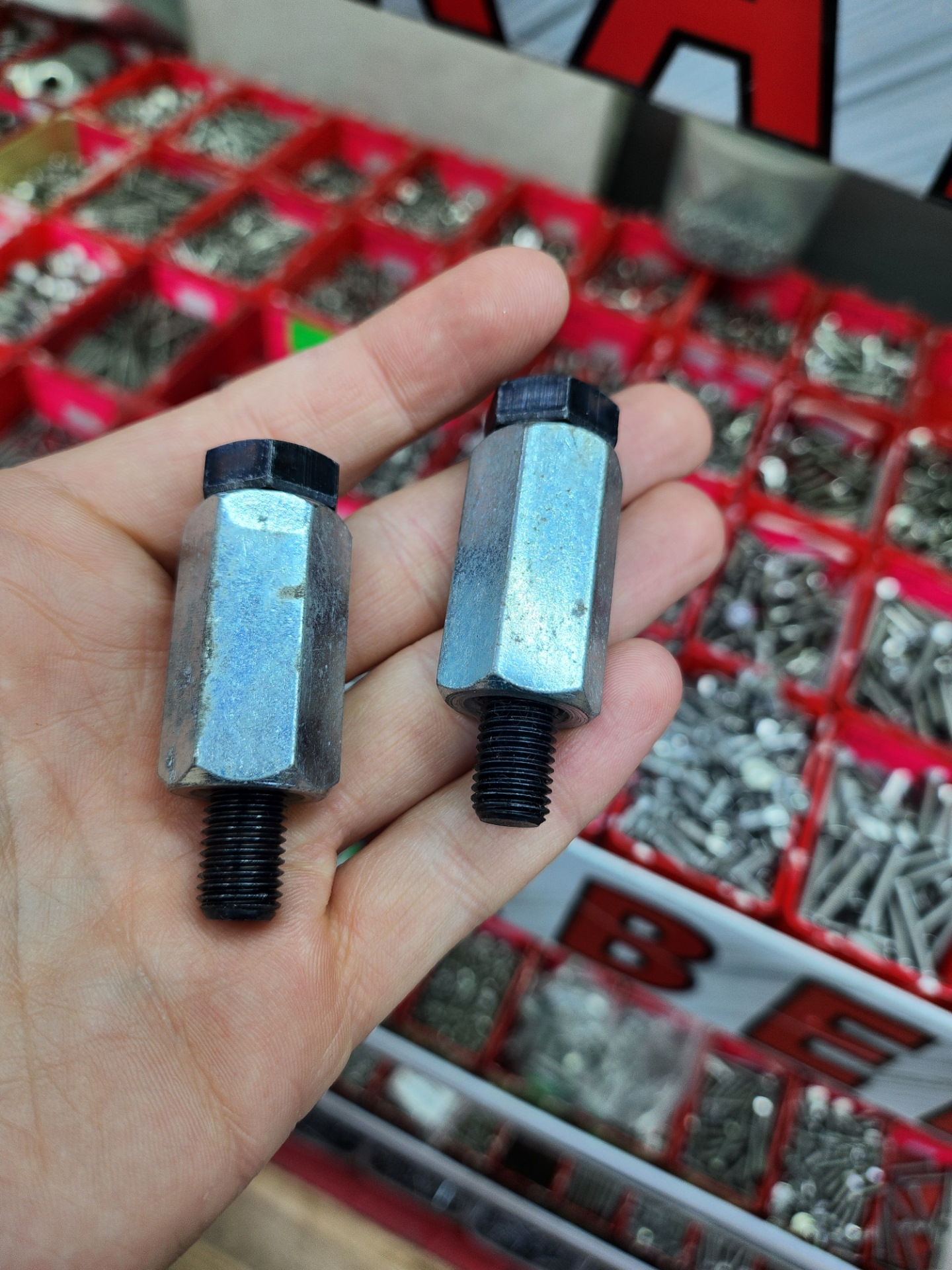

1. В чем проблема была — мне, ростом 180, не удобно сидеть, ноги болтаются и не лежат на подушке, на дальнем расстоянии эта посадка очень плохо себя проявила.
2. Решение — я купил болты, такие же как у нас, это М-10, резьба 1,25, только на 3 см длиннее. У нас 3 см, я взял 6,5 см длинной. Такие в любом более менее крупном авто магазине продаются, рублей 100-200 каждый. Далее пошёл на рынок и купил пару соединительных гаек бОльшего диаметра, чтобы просто вставить в них болты. Гайки идут стандартом М-12 длина 3,5 см, я 5мм отпилил и оставил ровно по 3 см.
3. Результат — небо и земля. Ноги всегда лежат на подушке и спине с таким углом даже легче стало, покатался пару часов — все отлично, действительно намного удобнее. Жалко перед мини путешествием этого не сделал)

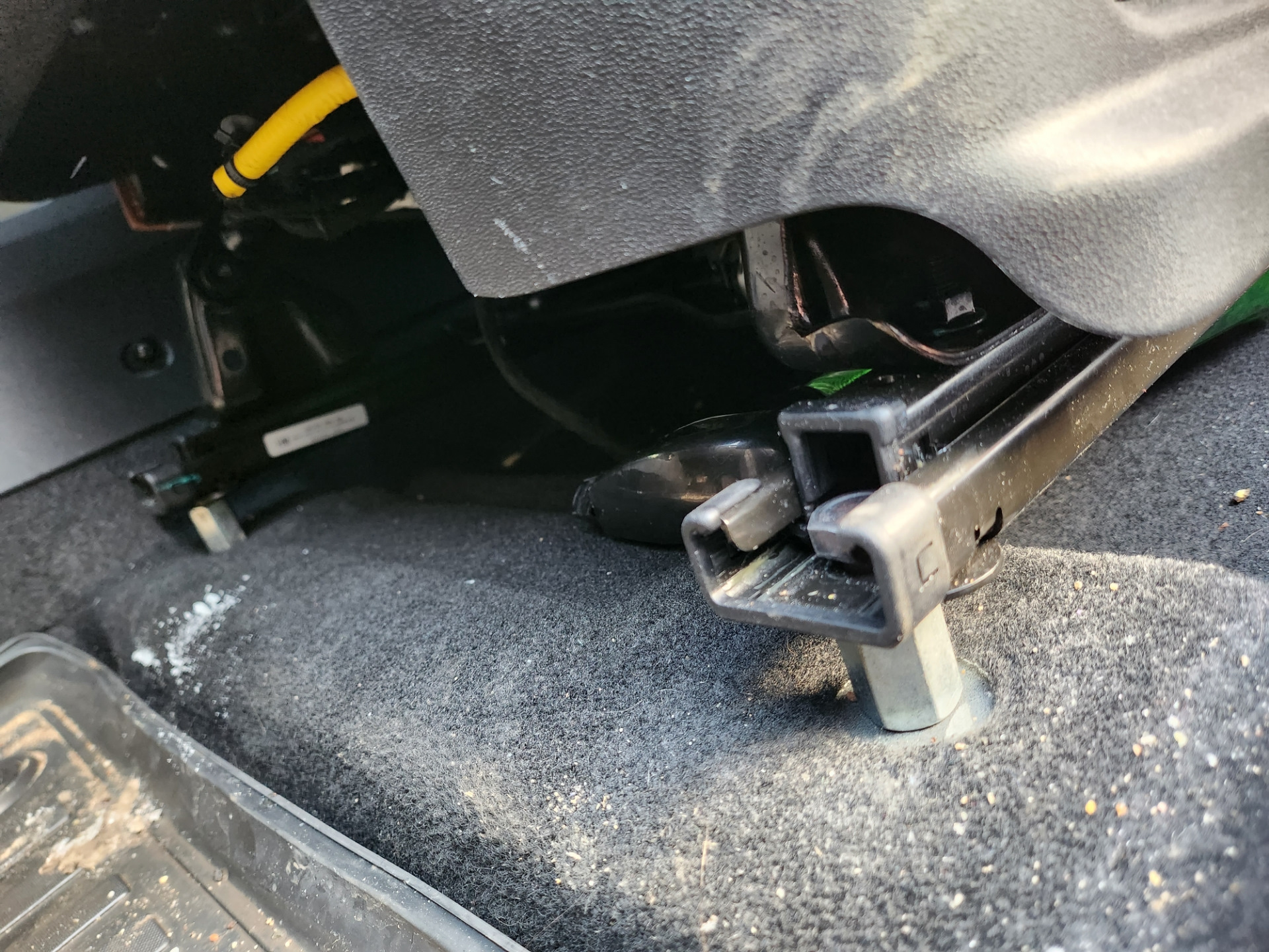

4. ⚠️ задние болты желательно тоже ослабить, чтобы не замять салазки. Я этого не делал, а приподнял сидение силой, но очевидно это варварский способ. Однако все электрорегулировки работают без нареканий.

Салазки не прогнутся?
Хороший вопрос! Честно говоря я сделал по варварски — просто открутил передние болты, силой приподнял сидение и подпихнул проставки) салазки в порядке, но может быть чутка деформировались, на работу электрорегилировок никак не повлияло.
