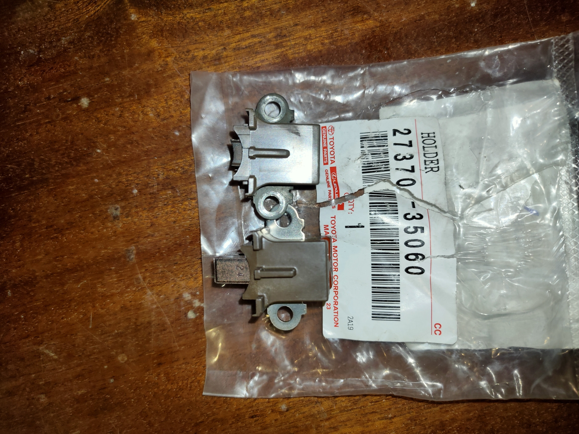

В данном процессе есть 2 варианта: заменить щетки отдельно (продаются как оригинальные по 250р за шт, так и аналоги от 50р), либо щёточный узел всборе.
Выбрал я второй вариант, т.к. узел всборе оригинальный попался за 750р.
На новом узле уплотнительная резинка зеркальная моей, поставил ее, она ничему не мешает
