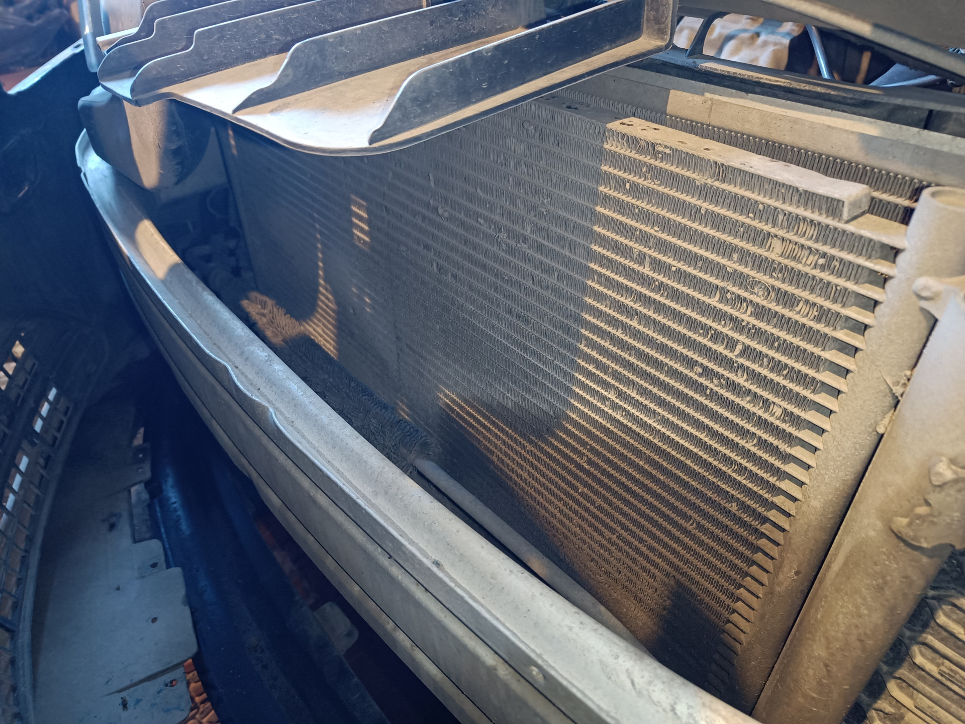

Доброго времени суток! В отпуске решил поставить радиатор акпп.
При температуре от 80 и выше — коробка очень страдала, сильные пробуксовки, пинки. И это зимой при -5 на улице. Не знаю что бы было летом.
Много инструкций по этому поводу. Для разбора бампера воспользовался отличной записью от UnderTaker11
Подключил в дополнение к основному. Без термостата, штатные крепления.
Также заменил свечи. Стояли 2 пары разных свечей, ладно хоть зазоры +- одинаковые были. 2 пары были в масле, недавно менял прокладки. Будем надеятся не зальёт больше.
Радиатор охлаждения масла АКПП TOC-405 (4200 руб)
Свеча зажигания NGK 90318 ZFR6U-9 (1668 руб)
Пока ещё не ездил после установки, дополню попозже запись.

1.Пепед установкой допа, моются со снятием основные радиаторы(охлаждения и кондиционер) ОБЯЗАТЕЛЬНО!
2.Данный радиатор малопроизводителен и крайне не устойчив к реагентам(кому везет, кому нет).
3.Если АКПП «пинается» даже до рабочей температуры-это уже «визит на сервис» и чем раньше, тем дешевле.Проверить проводку, соленоиды и гидроблок(без снятия АКПП), ну а если есть металическая пыль или стружка-то тут однозначно половинить!Да-дорого, но чем больше затягивать-тем дороже ремонт!
4.Шланг, идущий с этим Китайкомплектом тоже не очень, лучше сразу поменять на Gates(масло-бензостойкий), хомуты взять самозатягивающиеся(лучше от Vag).
5.Ну и самое главное-проверить качество и количество масла в АКПП! Не при каких обстоятельствах не переливать уровень!Даже на 200-300 грамм, как написано в мануале-перелив это СМЕРТЬ для 6t30-45!

И радиатор ставить нужно, так или иначе. Греться будет меньше. И да, термостат на 105 я поменял тоже, на 92. В совокупности и всякие прокладки должны дольше жить, и коробка меньше греться. И с 14 года этот радиатор идёт с завода. То есть те разрабы, про которых вы говорите, мол, умные, решили вдруг переобуться?

Все правильно сделал что установил радиатор)я тоже поставил себе и не жалею
