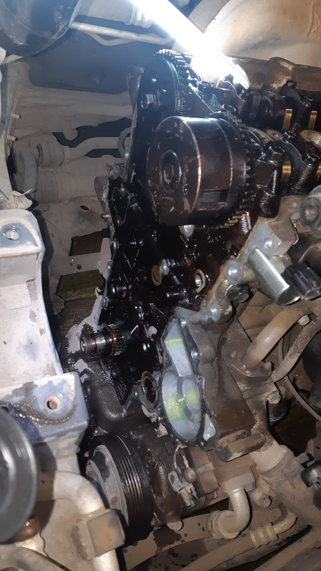

И так третья часть — Забрал свое добро из расточки и поехал собирать.
Пока ждал очередь по расточке, шли дни и я занялся переборкой навесного оборудования. Решил освежить стартер и генератор, почистить и заменить щётки.
Для этого у меня все было — щётки стартера я заказал, а на генератор лежали года 3 как.

У меня с замены цепи лежали 3 звезды — обычная звезда распредвала, фазовращатель впускного распредвала и звездочка коленвала. Так вот, по первым двум вопросов нет, открутил и заменил, но по звездочке коленвала были опасения еще тогда при замене цепи, я так и не поставил их, т.к. боялся снимать и ставить ее, тем более на месте.
В этот раз я досконально изучил кучу видео и фото материалов. Товарищи из Татарстана так и не открыли секрет, хотя в видео сказали, что сделали оснастку для замены этой звездочки.
Я пошел по простому способу замены — снимаем съемником с подогревом, ставим на горячую, на глаз.
Для этого ножом из рапитовой стали была сделана метка на коленвале, четко по центру круглой метки на старой звезде, хотя многие говорят что эта метка стоит четко по грани проточки для шкива коленвала, по-моему не совсем так, там все таки есть смещение. Ну да ладно.
Далее в интернете была найдена картинка съемника, и по нему сделал чертежи исходя из размеров своей звездочки. Токарь оперативно сделал детали съемника и на следующий день мы сняли ее с вала. После этого нагрев новую звезду феном я очкуя)) накинул ее и выставил по своей метке, оставил на пару часов остывать.
Данный съемник можно купить в интернете приблизительно от 1500-3000 рублей. Грех не воспользоваться мощностями на работе.

В шорт-блок шурин уже вставлены поршня с кольцами. Осталось только протянуть динамо-ключом и собирать дальше.
С помощью старого троса для буксировки, обвязал блок и вставили на место. Руки и голова не пострадали😄
Установлен новый натяжной механизм, цепь оставил старую, т.к. пробег на ней всего 100к и по растяжке она не вытянулась. Может кто-то скажет надо было ставить новую, но я отвечу так — даю 80% что пришедшая новая цепь при сравнении будет на 2 мм короче.
При сборке установлен новый термостат на 82 градуса. Старый стоял на 87. Он рабочий — оставил прозапас. Решил на лето протестировать новый с меньшей температурой.
Все собрали, прикрутили навесное оборудование, коллектора, датчики. Залит антифриз и масло с фильтром.
