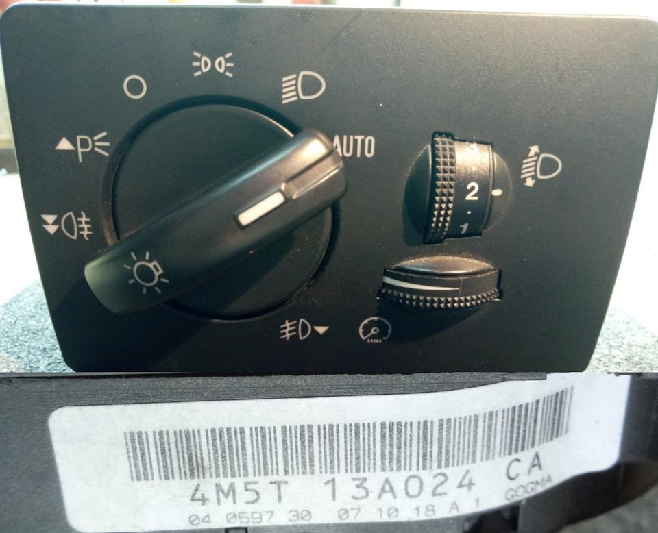

Есть номер блока, какой взял?
Неа. Брал от фокуса 2. Если нужен, завтра могу глянуть.
Да если можно, я тоже все купил и туманки и маски, осталось блок только.Спасибо
Гляну. Но по моему пофиг какой на нём номер, главное чтобы он был под ПТФ. Потому что у транзита и фокуса они разные, а функционал тот же. Ну и регулировка яркости если есть, режим авто, это уже у кого какая комплектация.
У меня яркость не регулируется, датчика света так же нету, поэтому взял самый простой какой первый попался, чисто с ПТФками.
Завтра сфоткаю конечно, мне не сложно.

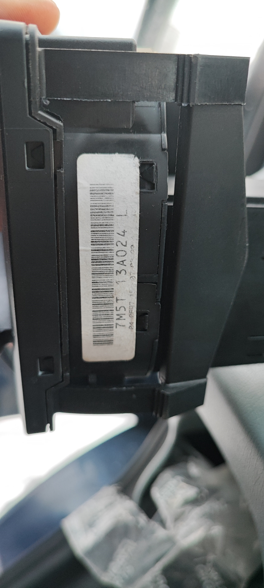

MIXOBUS
Вот такой у меня.
Спасибо
не за что.
MIXOBUS
4M5T13A024CA Пишут от фокуса, ц-макс. Сам снял от транзита у знакомого

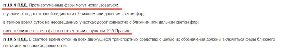

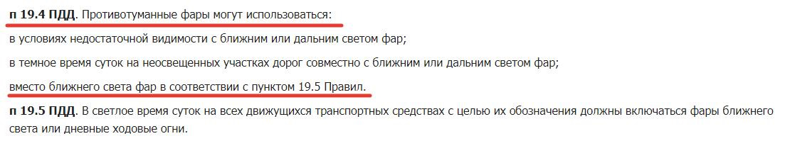

Я не против. Но какая цель появления ДХО? Наверное замена ближнему? А где у нас противотуманки? Почти у земли? Неравнозначная замена, не так ли? А цель включения ближнего или ДХО? Обозначить себя в пространсте? Или чтоб не оштрафовали, а там пусть хоть что-то светится😂
что ПДД говорит по этому поводу? можно? можно, какие вопросы?
Спорить не буду, но игра слов может порой сыграть злую шутку. Пункт 19.5 называет фары ближнего света и ДХО, про противотуманки там не сказано.
19.4 прямо говорит что можно.
Не прямо, а косвенно! Он дает ссылку, которая не однозначна может быть трактована.
Прямо и явно. Можно. Спорить не о чем.
Говорили же что спорить не будете?
Не буду

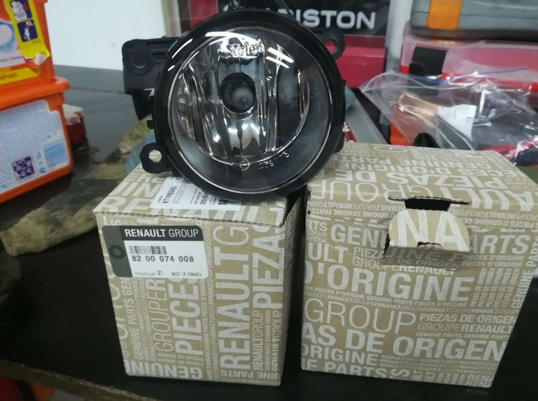

Противотуманки оригинал?
Да, оригинал. Хотел сюда добавить, но фото затерялось.
Странно, оригинал нормально подсвечивают.
Подсвечивать они подсвечивают, но как такового света от них нет. Если взять например диодные птфки, то они светят, а эти действительно, подсвечивают.
Они и не предназначены заменять ближний свет.
Я это понимаю. Я же и написал, что взял для того чтобы поберечь лампы в фарах.
А так, перед бампером они светят. Прогал между машиной и началом ближнего убирают.

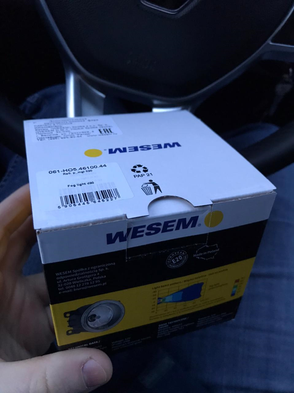

А что диодные сразу не взяли? Цена такая же.
Штрафы не хочу платить))
prokmax
Это тоже оригинал но ценник был поменьше.
У меня коробки были фордовские. Да, лежали в них Valeo с OSRAMовскими лампочками.
