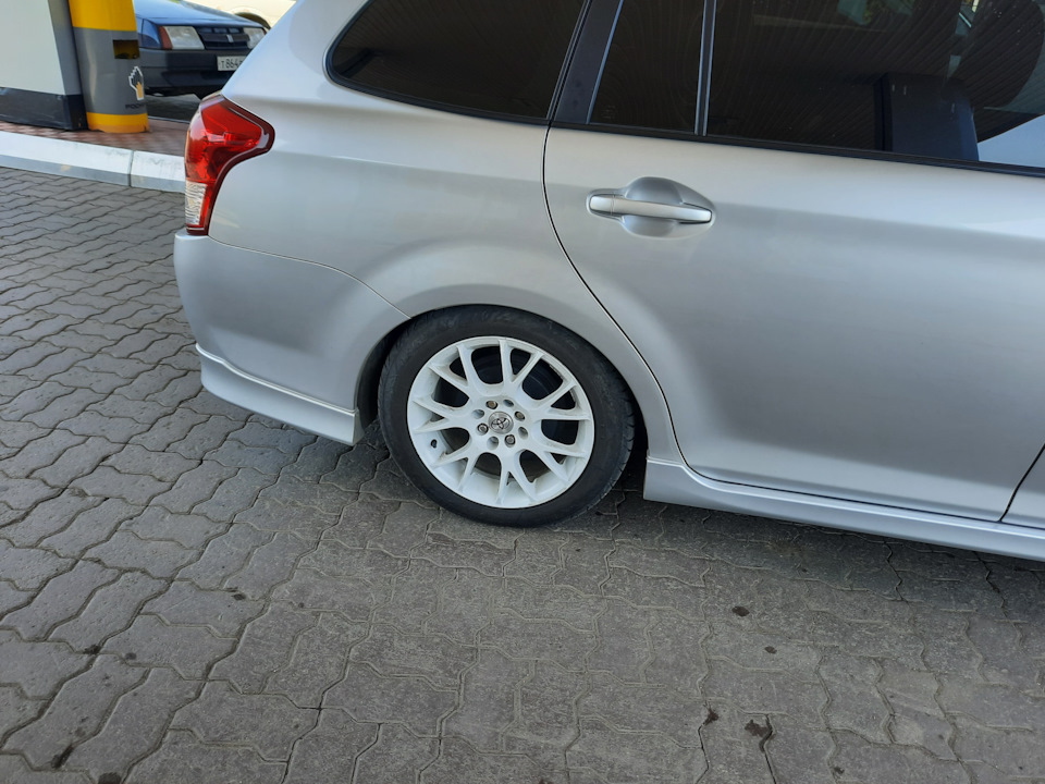

Знаю что для вида такой машины надо ставить нормальные колеса! Вот только какие? 4/100 сверловка сильно не разбежишься, выбора особо нет!

17 самый топ ему будет!
не. подвеска через чур мягкая! не та машина для низкого профиля. либо надо какую то заниженую подвеску ставить с жесткими пружинами. но я теперь король гаражей еду на филдере как на ниве
195/60 р16 на поставках, сзади ничего не цепляет, при полном вывороте руля самую малость прям. Зима тоже на 16 профиль 55 всё норм.
Р15, ширина 6, вылет 42, резина 195/65 идеально. Р 16 по тем же параметрам, только профиль пониже, Р17 профиль 50.

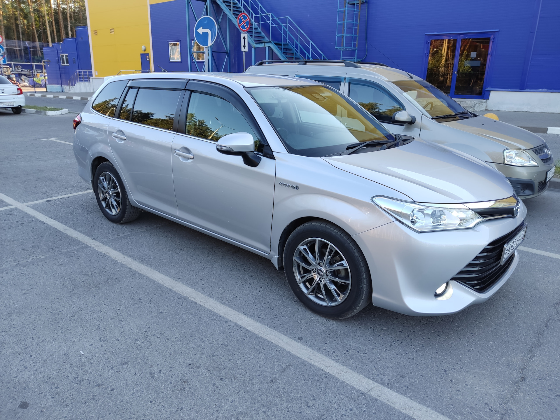

Лето стоит 16 195 55, когда нагрузка её и в машине 5 человек колесо чётко зашло в арку.
15 радиус
Вот такие приобрел на лето. Легкие. 5.5 j. 4 на 100.
5.5 j 4на 100
Я себе такие поставлю, 5,5*15 4*100 ET45 63,3 Alutec Grip Polar Silver
Незабуть только колечки купить на а то диск у тебя 63.3
Да спасибо 🤝, с 63.3 на 54.1 надо взять, вот чем смазать их на ступице чтоб не прилипли, литолом наверно?!
Пластик неприкипит-чутка шруса и норм я литолом совсем немного
Ясно, спасибо🤝, ну тогда литолом маленько обмажу ступицу и все, у меня он как раз есть.
