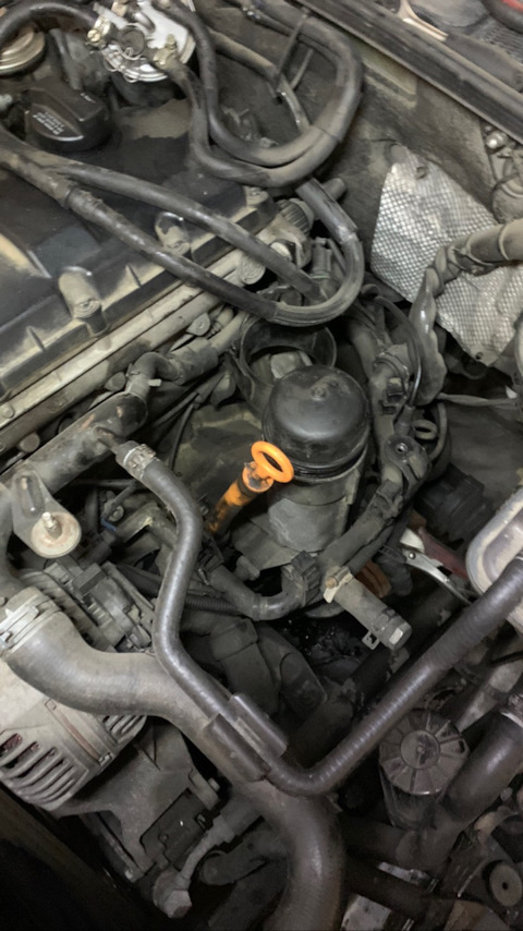

Скільки вже зроблено роботи:
Форсунки
Настройка ТНВД
Опресовка впуску (знайдено дирку)
Чистка геометрії турбіни
Перевірка грм
Новий ДМРВ
Новий Н75
Новий датчик давленія на інтеркулеру
Опресовка вакуумних магістралей
Вакуум є
Ошибка тільки по опорі двс
Воздуху в трубах ТНВД не має
Компресія в нормі
Завтра полізу в бак.

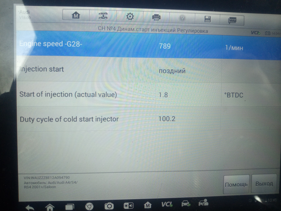

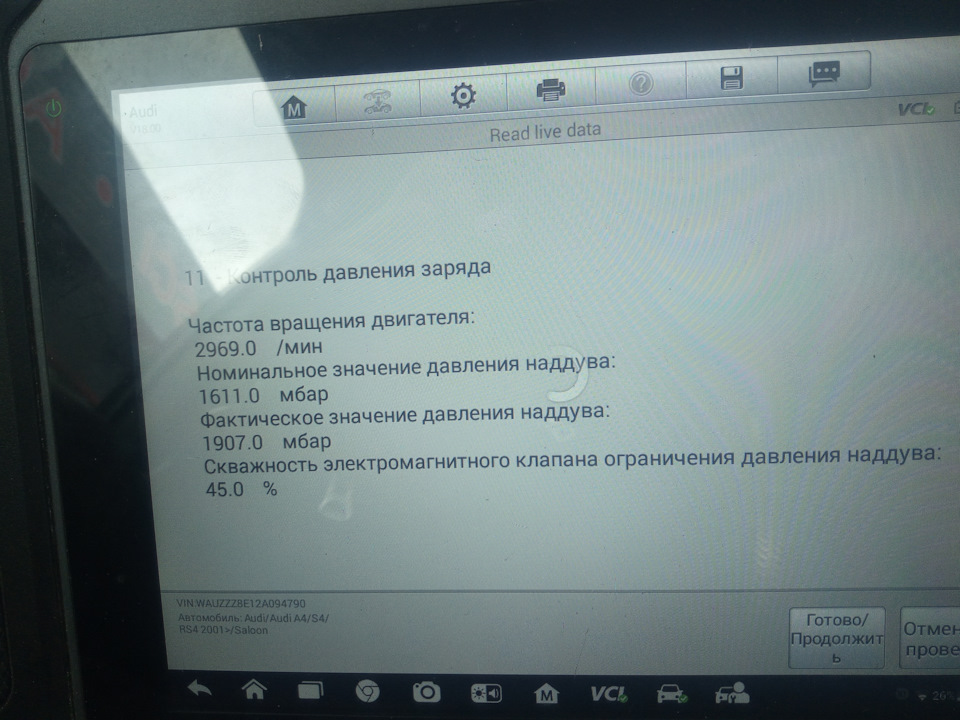

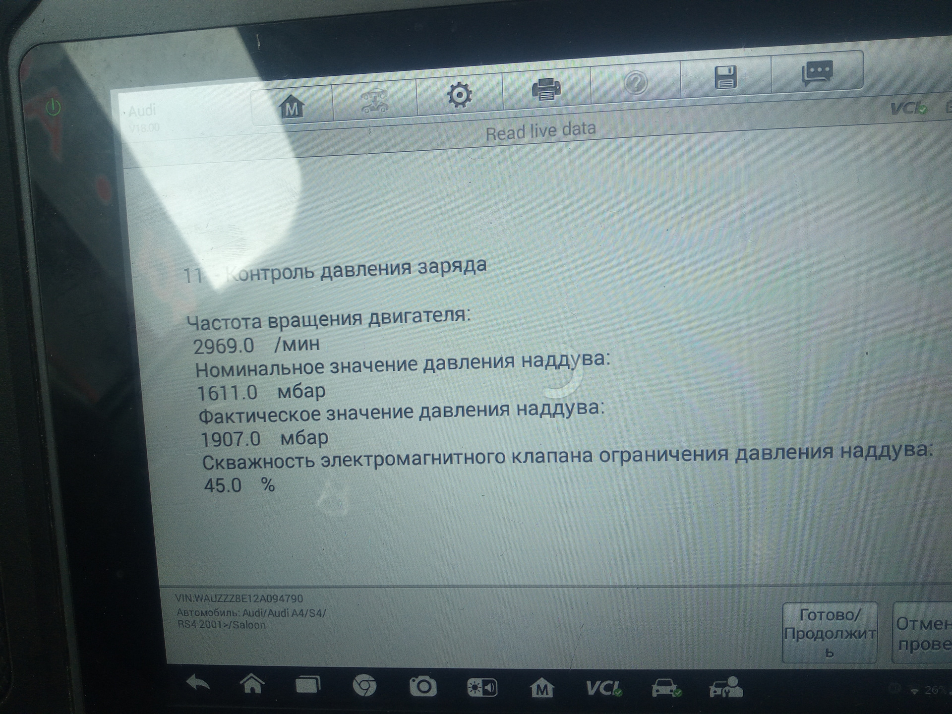

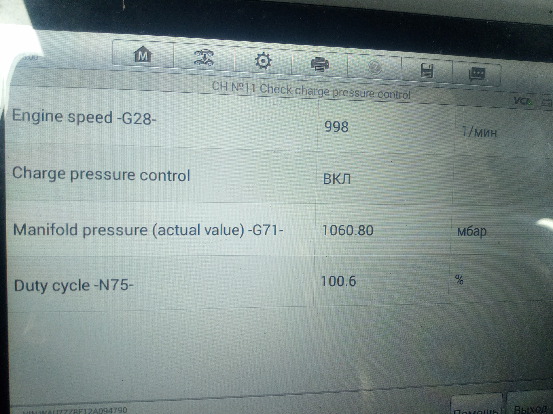

Зроблена
Опресовка впуску і замінено два патрубки на сілікон під телевізором.

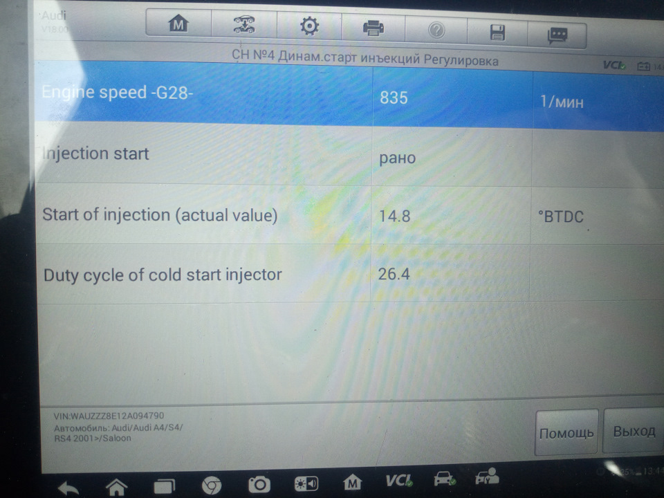

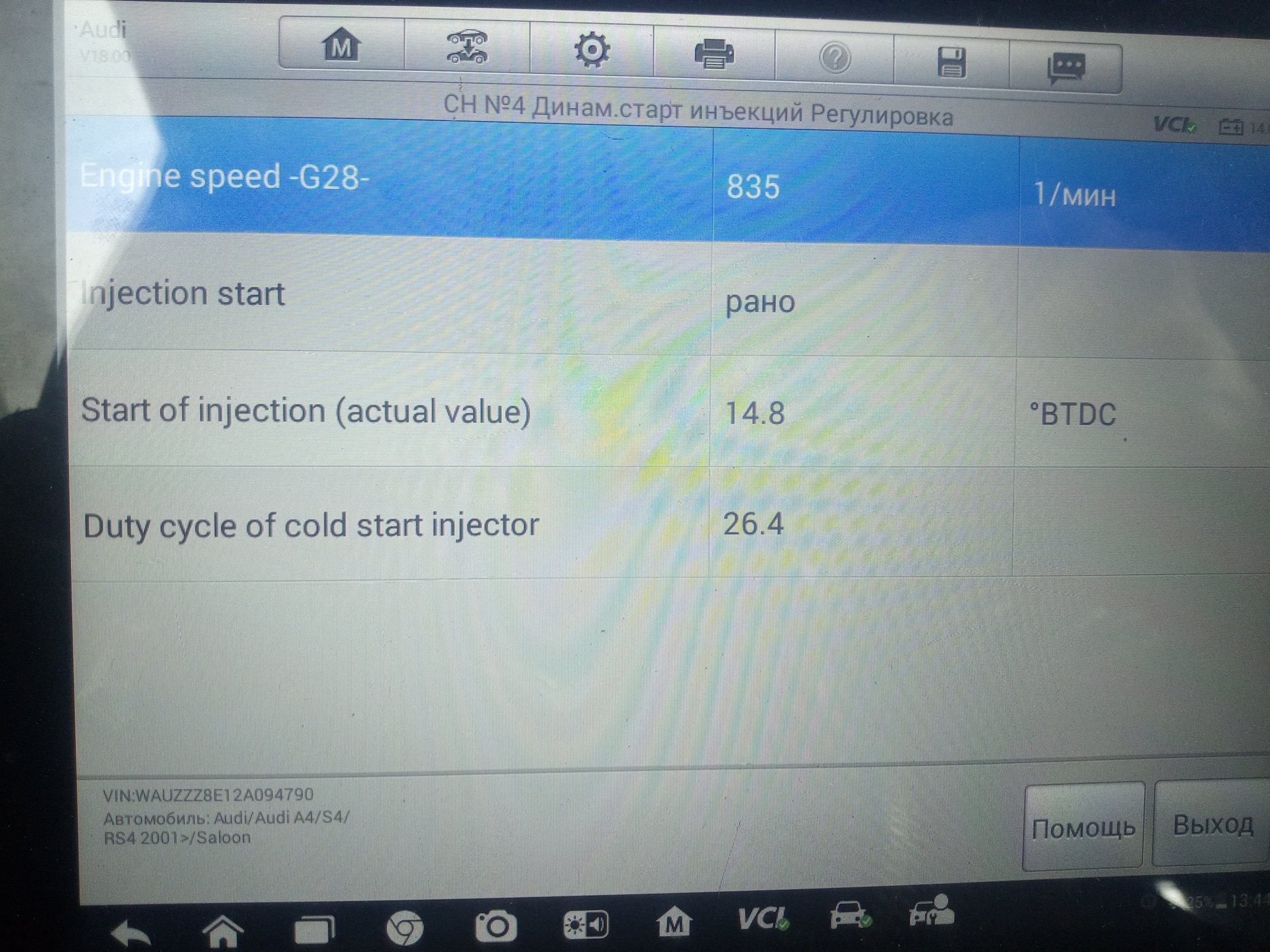

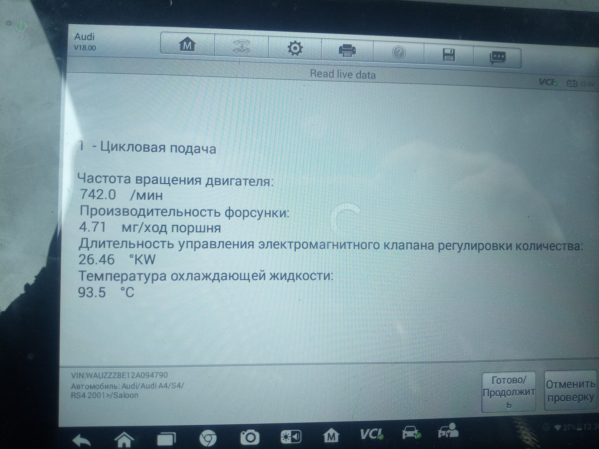

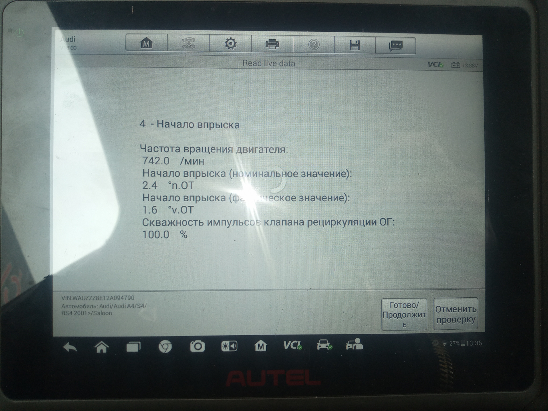

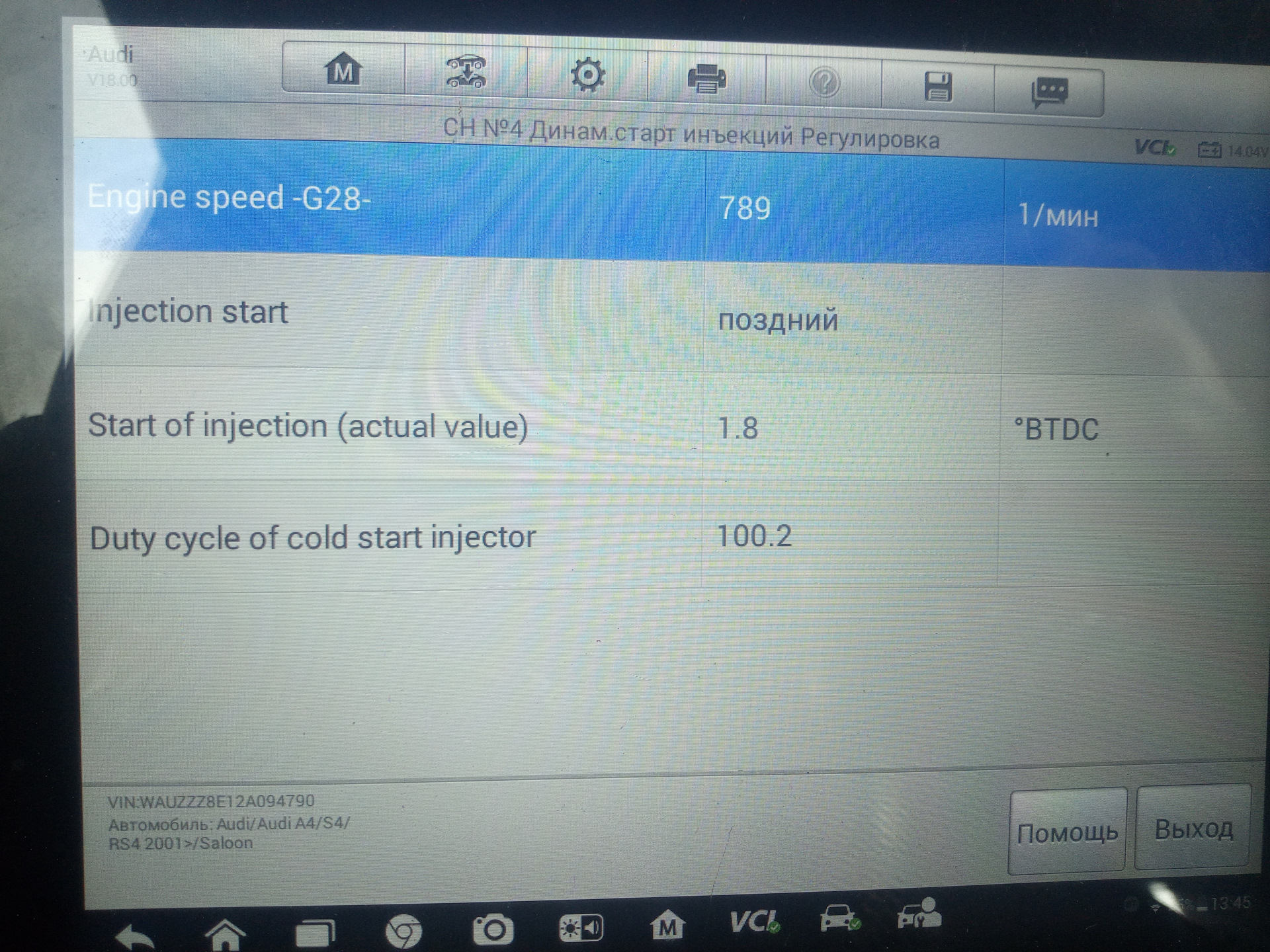

Регуліровка дуже помогла

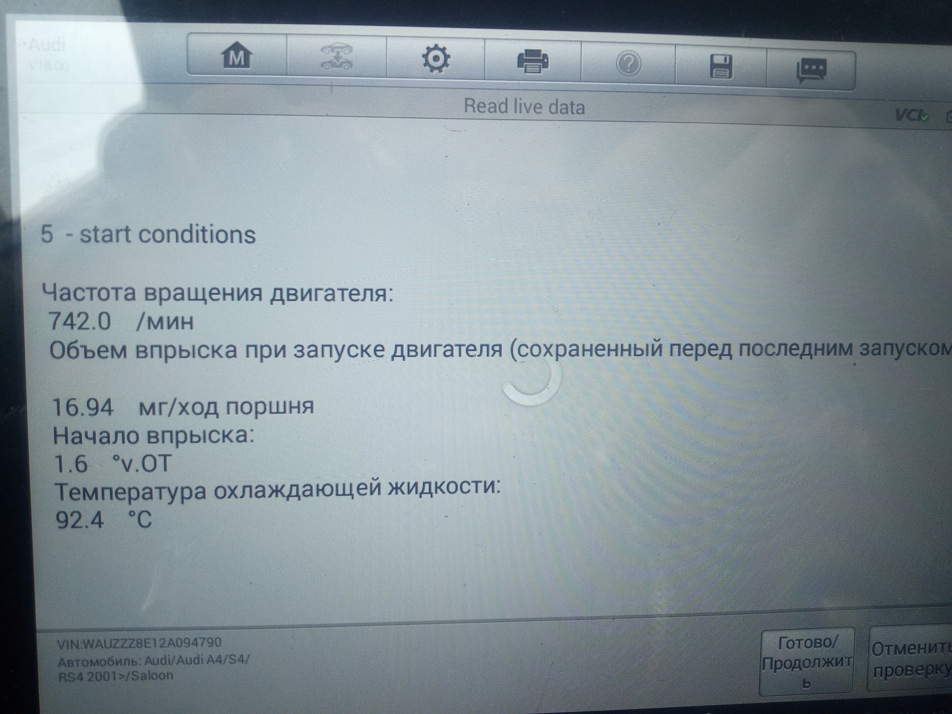

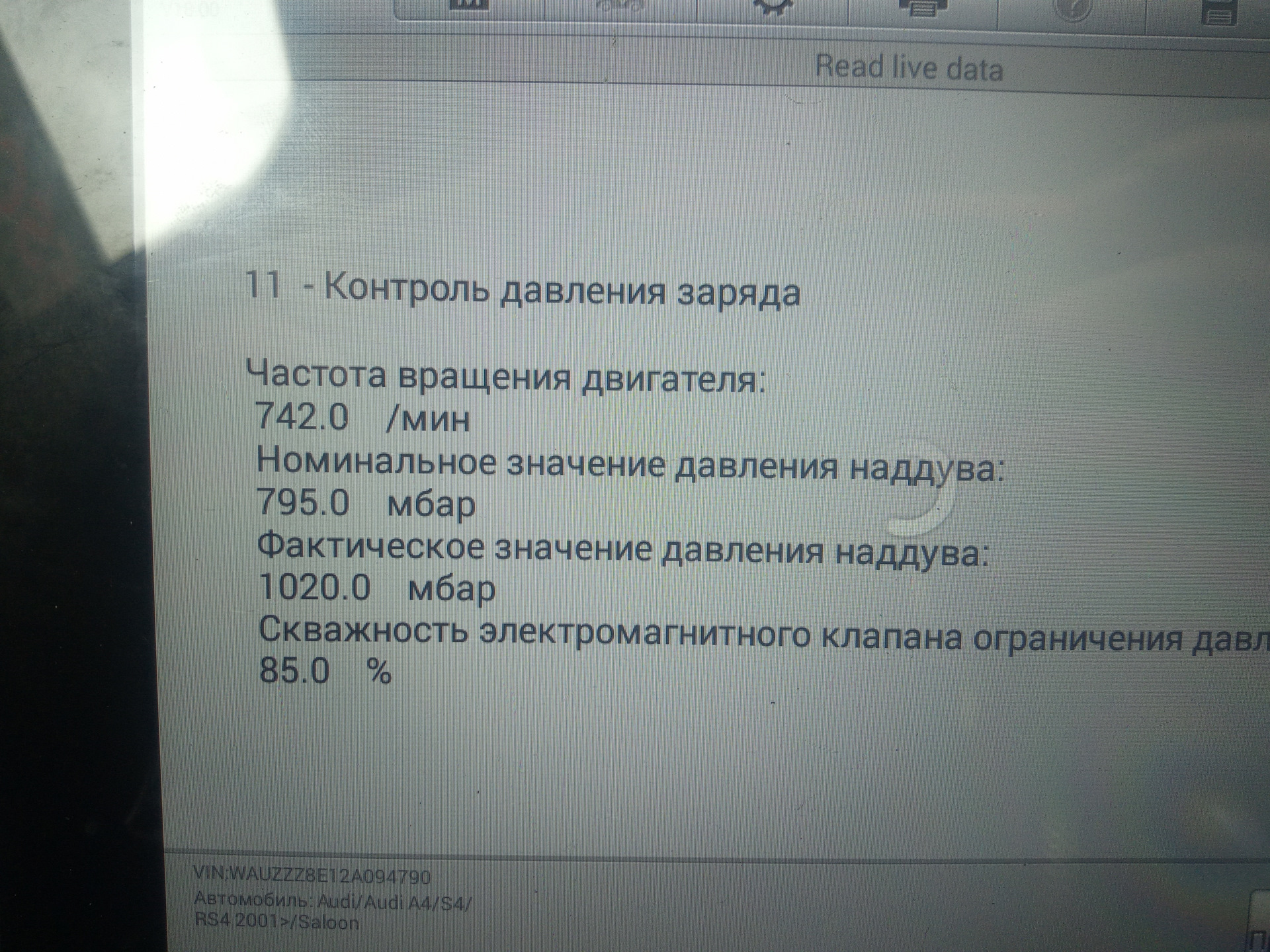

Регулював через autel по 11 групі
В 1 групі макс топливо 46

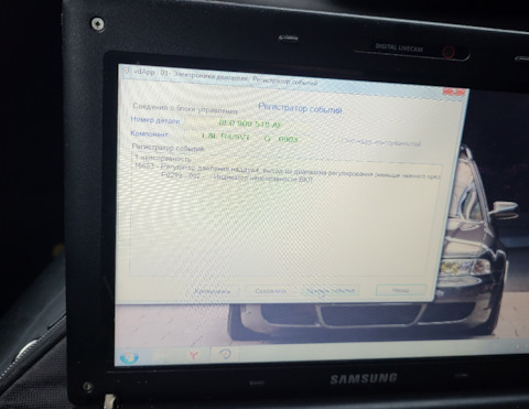

Появилась ошибка по передуву буду регулювати турбу.
Зняти логи ще не получилось не конектиться чогось.

3к оборотов как отправная точка крутит и больше
Логи снимал?
Не. Не вкурсе как где можно найти как снять логи? (Но понимаю о чем речь)
zoro
Логи снимал?
У меня щас аутел под рукой
zoro
Логи снимал?

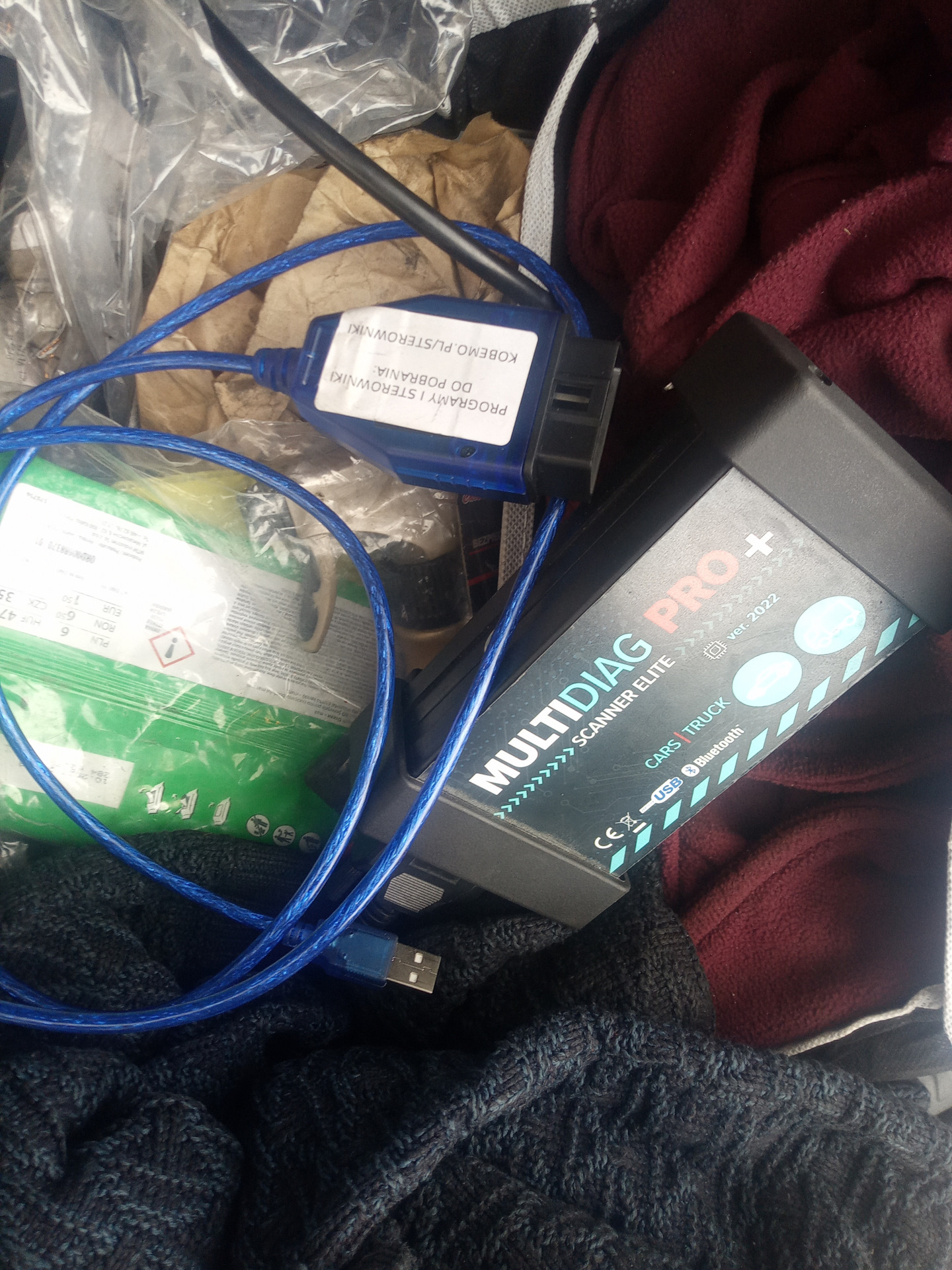

Есть ваг ком и делфи
Софт есть токо к делфи
С ваг ком еще не розобрался
вагкомом открываешь три группы — 1,10,11, затем указать путь куда будет писаться лог (журнал или что-то типа кнопка), на третьей передачи с минимальных оборотов начинаешь ехать тапку в пол до красна — перед началом соответственно нажимаешь кнопку ВЫПОЛНИТЬ (начнётся запись лога, открутил до конца — нажал закончить или что там будет) лог будет в указанной папке.
Nokarutamo
вася диагност есть тут на драиве, поищи поиском — вася диагност 1.1
Понял сегодня сделаю

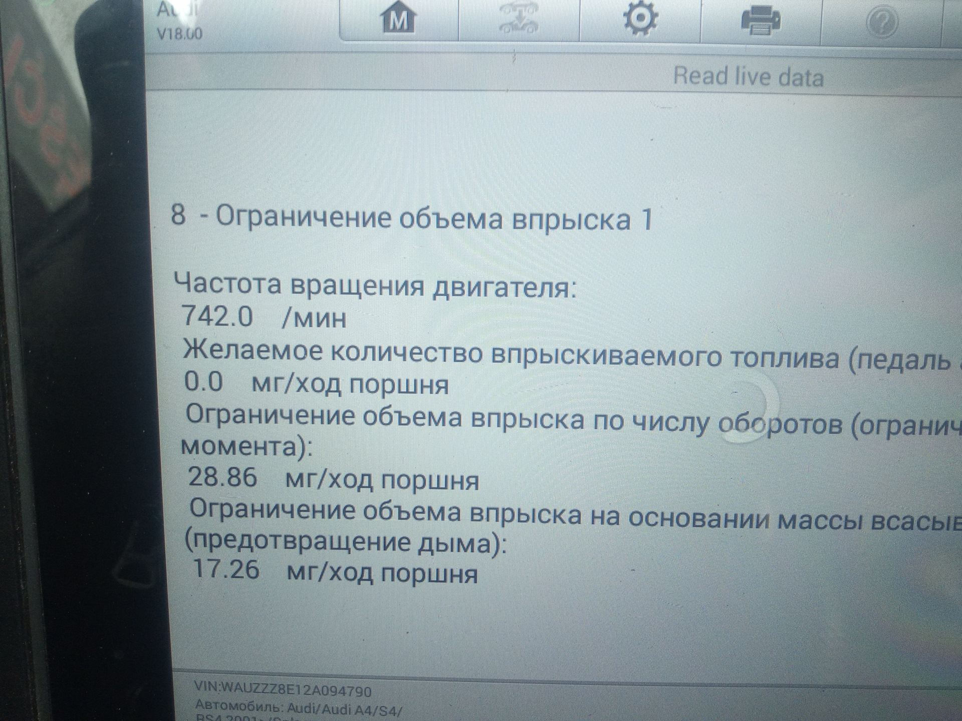

а что по 32 группе? Смесь не бедная?
Это же дизель, какая 32 группа🤦
не знаю. Как на дизеле понять, что недоливает топлива?)
