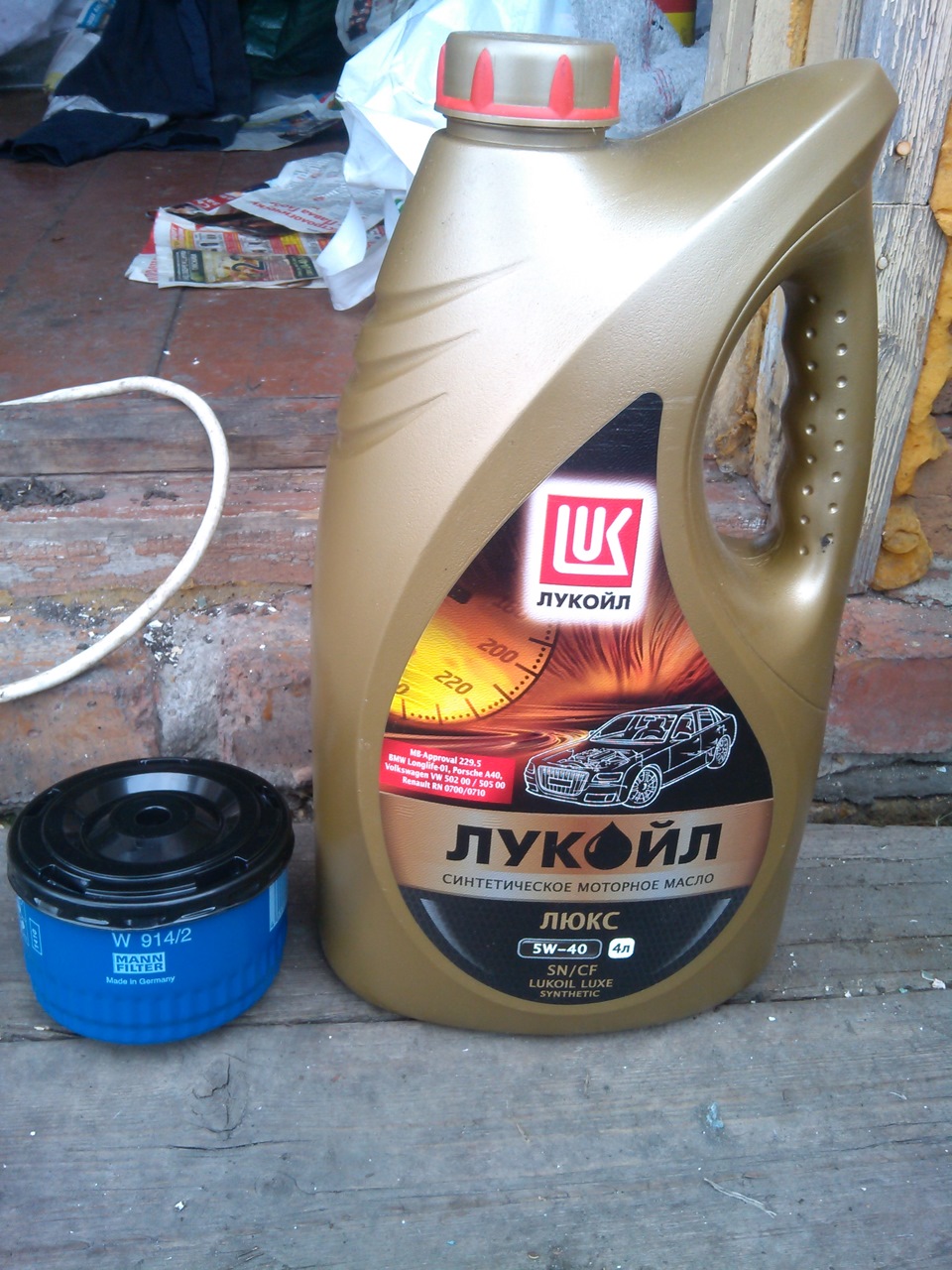

Даже не подумал бы писать про замену масла если бы не экономические предпосылки. Долгое время лил Хеликс Ультру 5w40, менял через 7 тыщ км и был доволен. Покупал у официальных дилеров на розлив. Но со сменой курса рубля цена скакнула аж до 560 р. за литр! И как у нас водится после того как цены скакнули вверх назад они уже не возвратятся. Ну и дай Бог им здоровья, а мы будем поддерживать отечественного производителя.
Итак на повестке дня масло Лукойл Люкс 5w40 синтетика. Куплено в Ленте за 999 р. За одно и проверим стоит ли переплачивать за бренд.
Фильтр МАНовский, вроде оригинал. Продавался почему-то без коробки. Хотя раньше покупал в коробочке.
Какие могут быть тонкости в замене масла? Оказалось они есть! Столкнулся с этим когда решил заменить масло в месте покупки где маслозаменщик мало того что слил на скоряк масло, но ещё закрутил на двигатель сухой фильтр. А потом доказывал мне что именно так правильно делать. В общем у каждого своя правда, но разумнее фильтр всё же наполнить маслом. В нашем случае пол фильтра чтобы при закручивании не вытекало. + не забываем смазать уплотнительную резинку
Перед установкой фильтра протираем ветошью посадочное место фильтра. Фильтр всегда закручиваю от руки. После маслозаменщиков матерился откручивая фильтр, нахрена его тянуть ключом до усёру?!

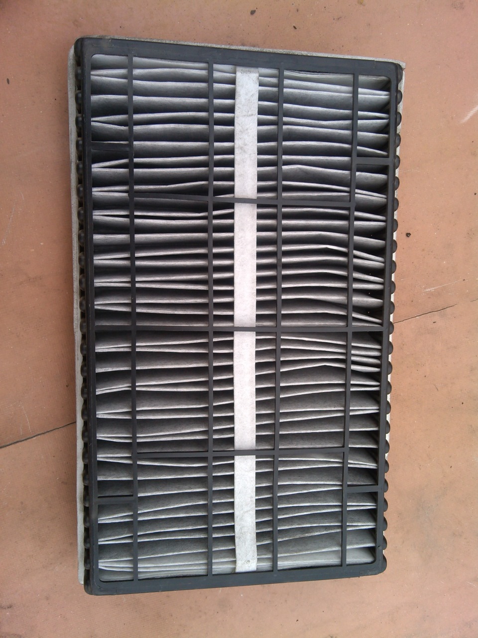

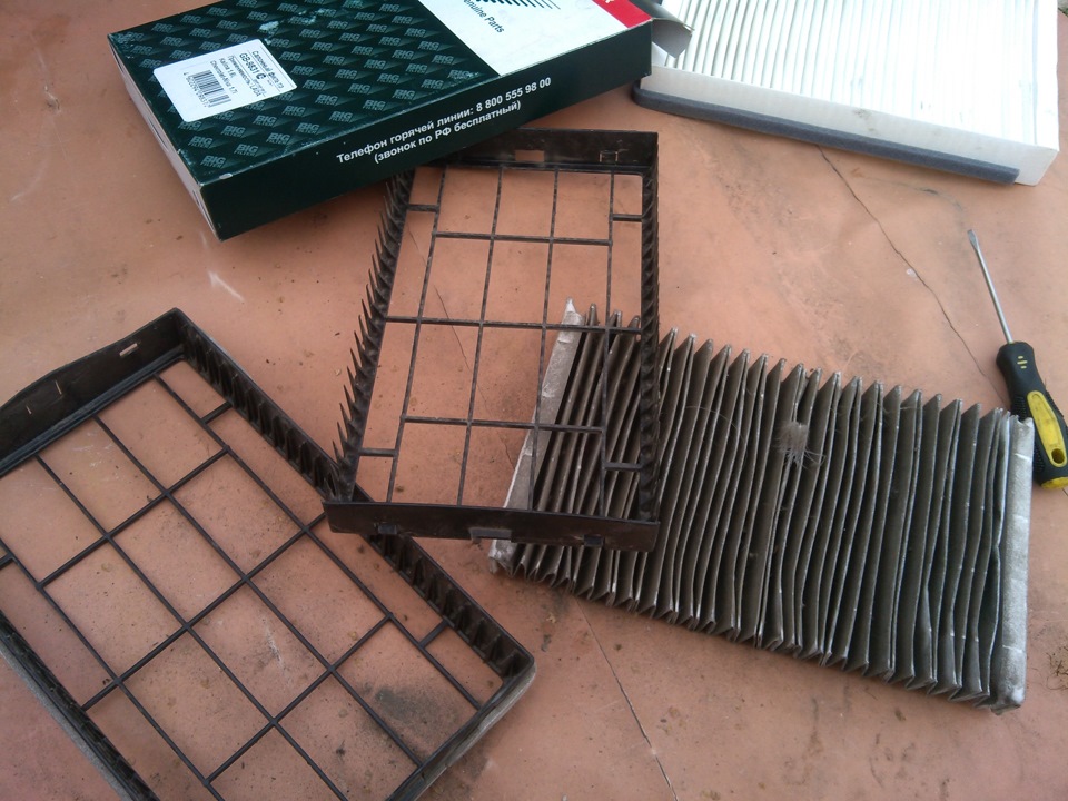

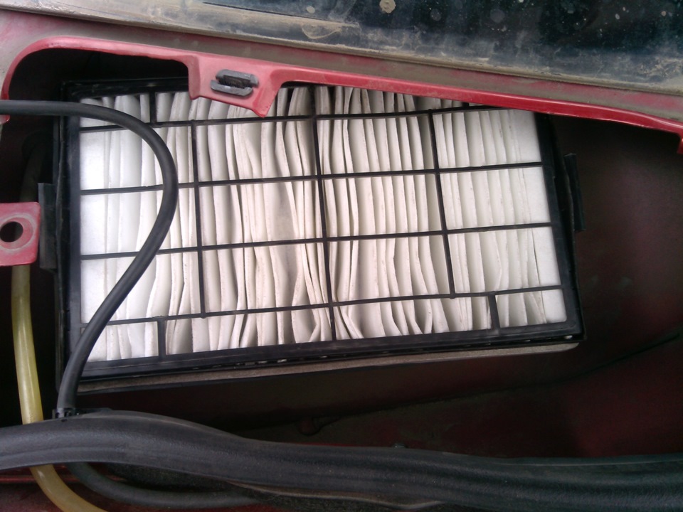

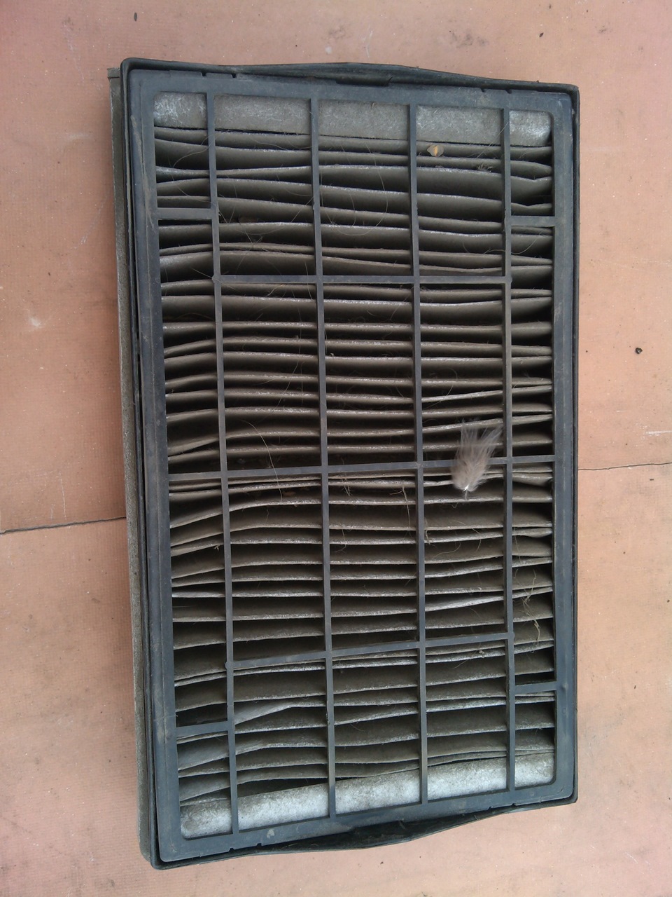

Пока масло стекает меняем масленый фильтр. А пока стекают по капле остатки масла меняем салонный фильтр.
С ним вообще Санта-Барбара. Для меня так и осталось загадкой почему с завода идёт один фильтр, а в продаже совсем другой? Да хрен с ним другой, но дело в том что он не встаёт плотно в посадочное место! Да, его можно поставить, он будет фильтровать, но он совершенно ничем не будет держаться! Как-то в одном магазине продали мне фильтр альтернативной конструкции: разборная пластмассовая рамка из двух половинок между которыми фильтрующий элемент.
Рамка используется повторно.
В неё как родной подходит фильтрующий элемент от салонного фильтра Калины имеющегося в продаже. Хоть Лада-деталь, хоть BIG. Надо только боковушки оторвать.

а что за фильтр такой волшебный с рамкой?
какая фирма?
Фирма к сожалению не известна, опознавательных знаков на фильтре нет. В магазин где его покупал больше таких не завозили. Сам на него случайно наткнулся. Продавец тогда говорил что вроде как с Лачетти он, но это проверять надо. А вообще удобная штука, лучше остального что в магазинах есть. Правда с родным заводским не сравнить.
я сейчас fortech поставил, он тоже в рамке пластиковой, но он, такое ощущение, капельку больше, его прям чуть ли не вбивать в установочное место пришлось =)
