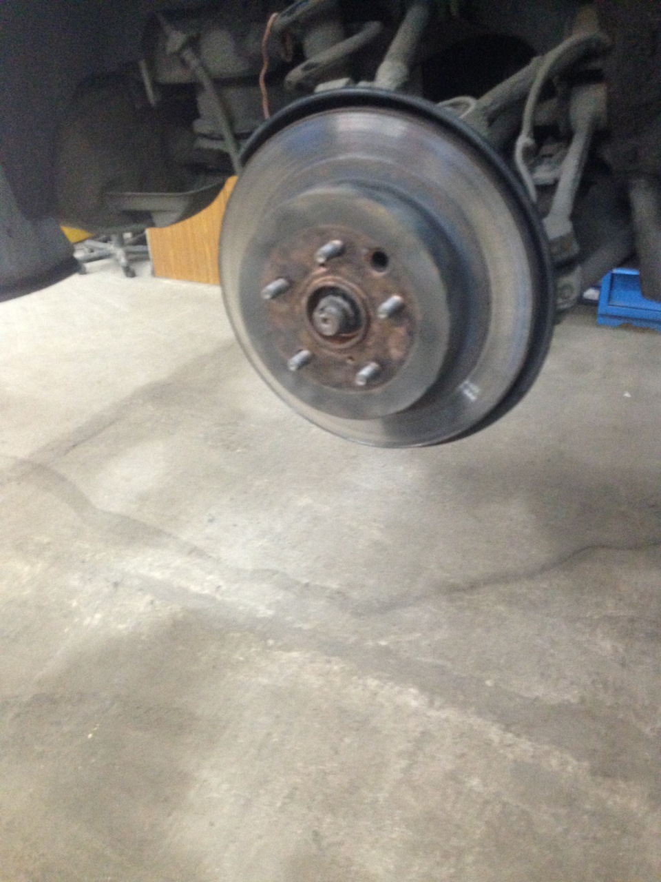

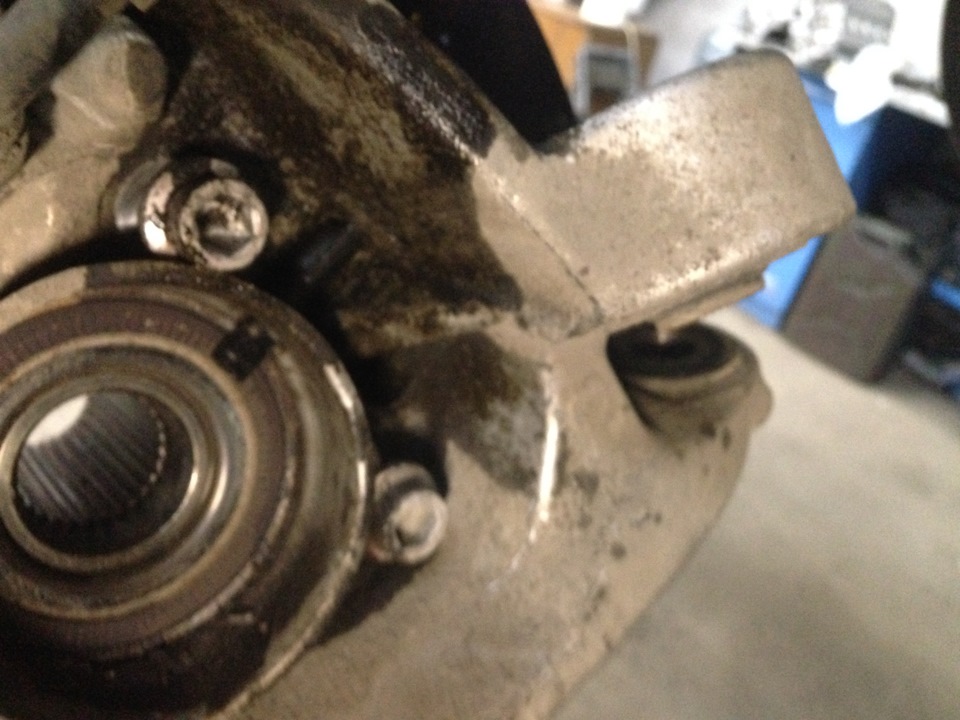

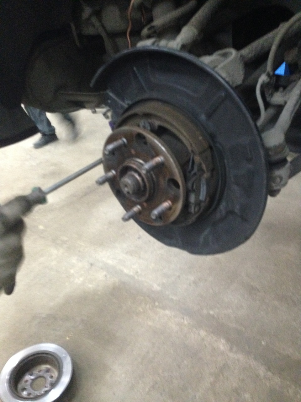

Сегодня передвигаясь по просторам нашей не резиновой, услышал не характерный гул с правой стороны, увы, сразу понял, что пришла (_Y_) подшипнику, осталось только понять, какому переднему или заднему.
В течении 20 минут было решено заехать в сервис от греха подальше. И сервисмэн подтвердил диагноз — задняя правая ступица капут.
Ранее я писал, что стараюсь ставить только оригинал. Но как то оригинал мне показался совсем не бюджетным а именно от 8 000 руб.
Было решено купить и установить Koyo — 5900руб. + работа по замене около 3000 руб.

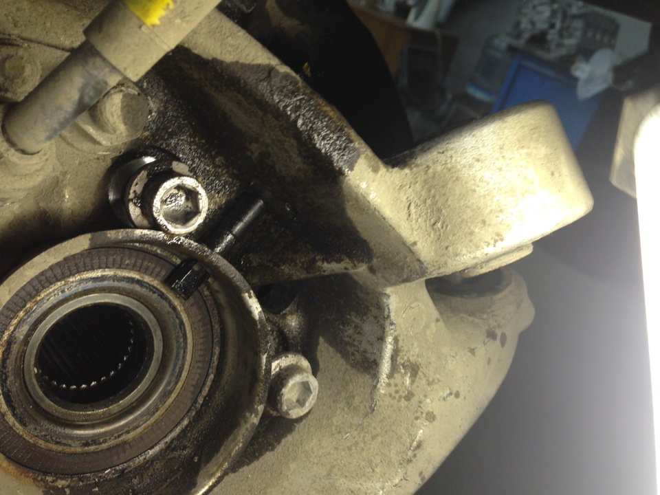

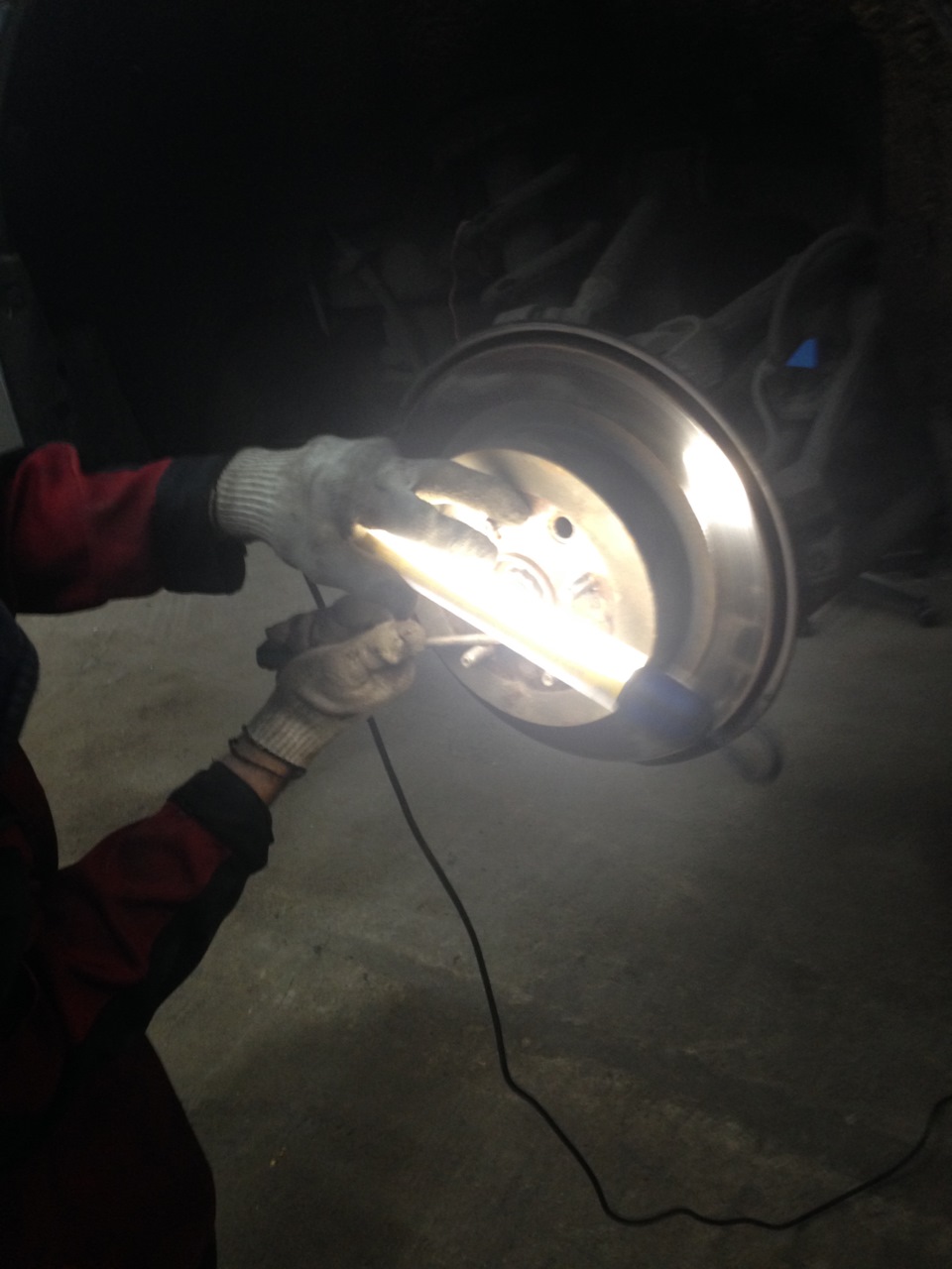

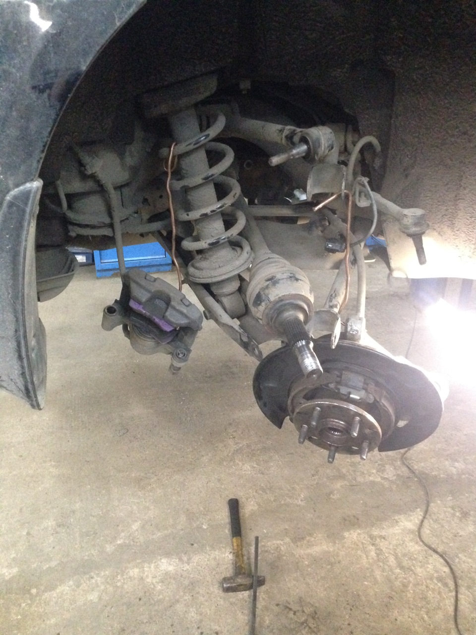

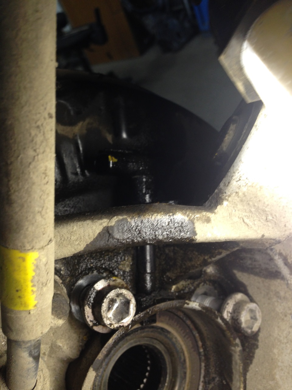

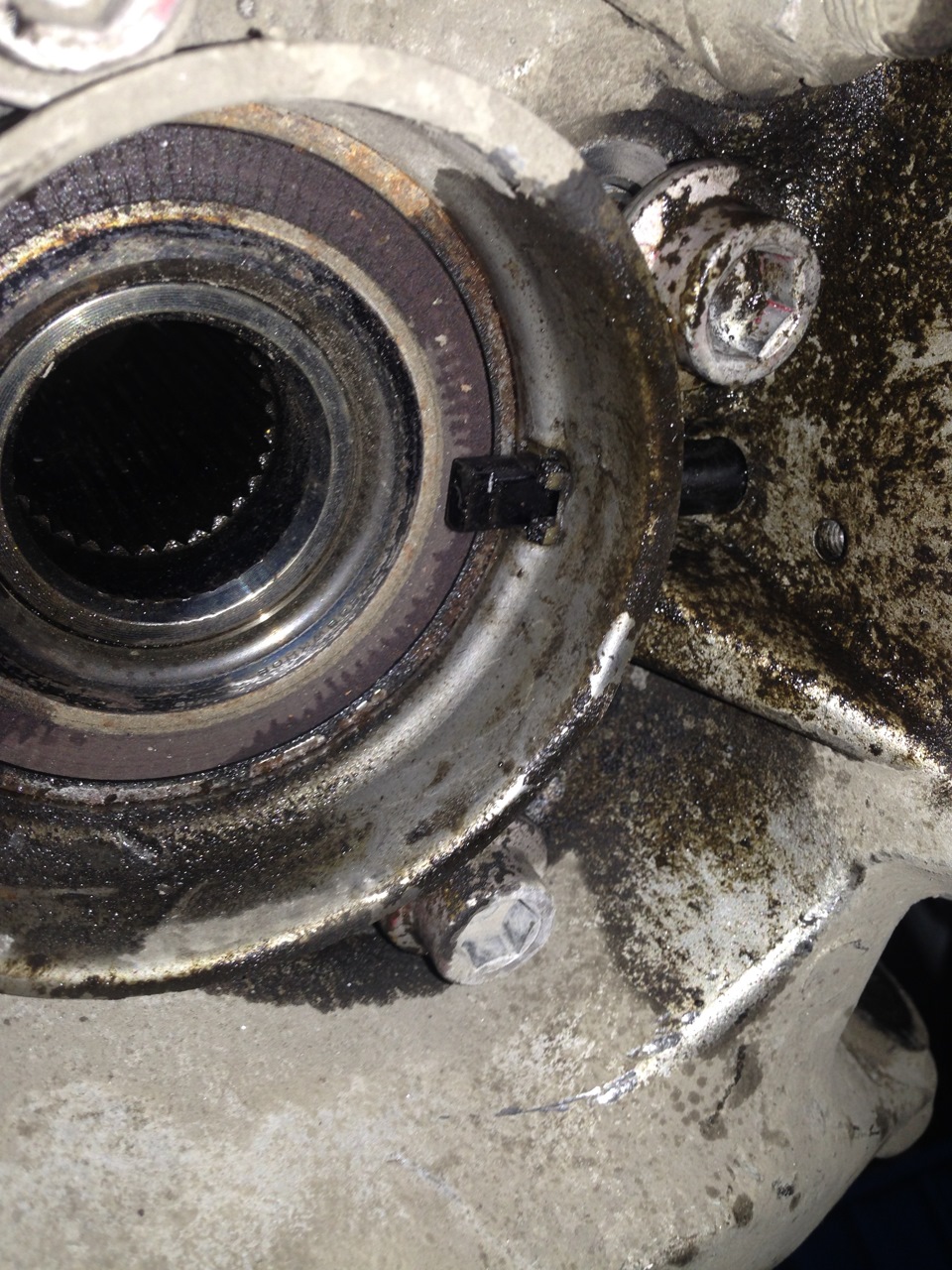

При разборе ступицы, обнаружили, что датчик абс прикипел, т.е. не реально вытащить. И уже думал что все, и на датчик попал тоже. Хорошо что, люди, которые там работают, не поспешили и дали время подумать, итог, датчик спасен.

так и не понял менял подшибник или ступицу? на фотках подшибник как будто меняли а написано про ступицу
Менял ступицу на Koyo, как и написано, может фотографии не корректные. Замена прошла успешно. В этот же день я обслужил все ступицы, дополнительно, слава богу рем. комплекты были при себе. Фото в основном датчика, так как он закис, и он не хотел уходить со своего рабочего места.
Обслужил все ступицы путем добавил туда смазки?
Обслужил датчики, смазал. А так же подумал, но не написал: что обслужил все суппорта, именно для них у меня были рем. комплекты.
