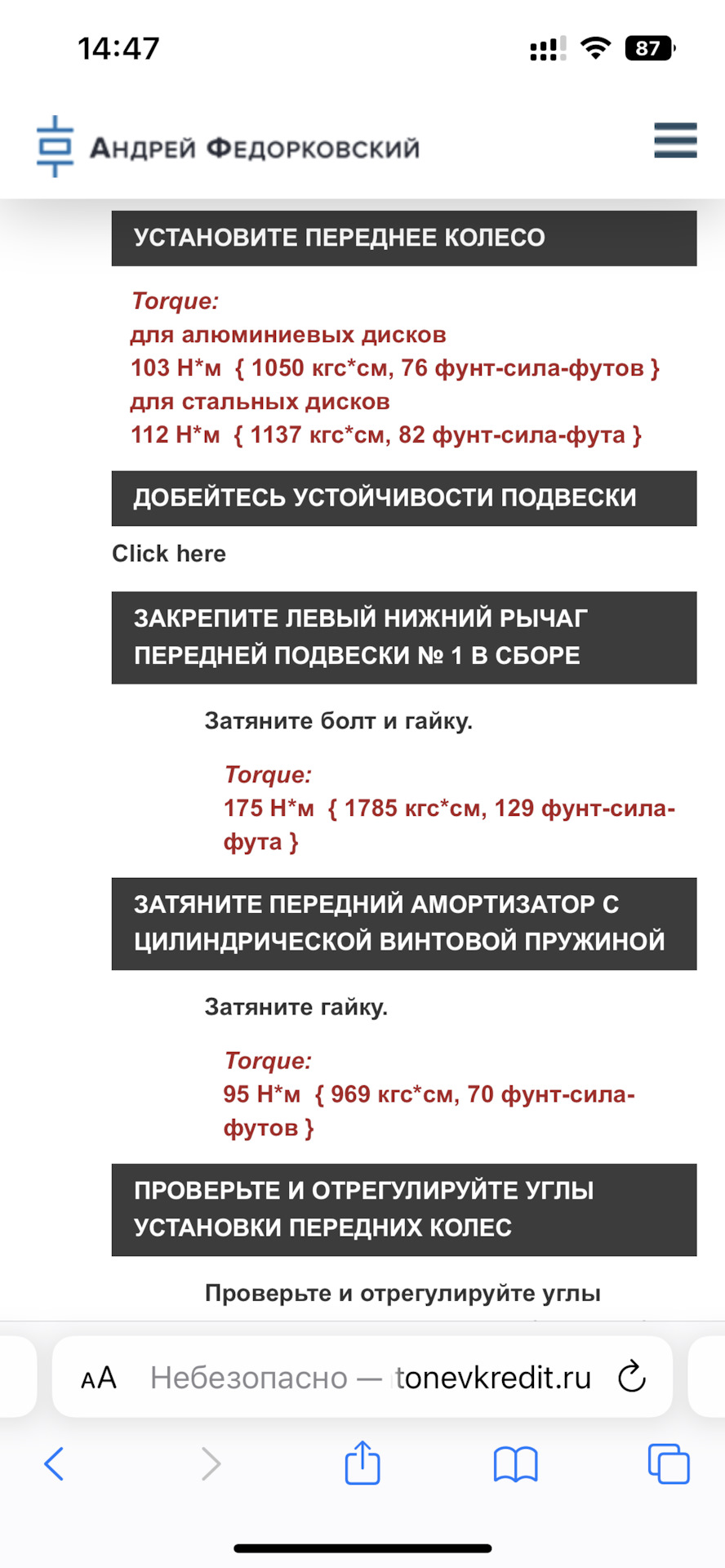

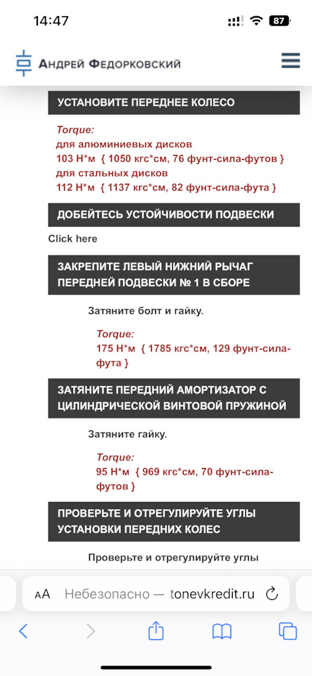

Смазку керамическую наносить и момент финальной затяжки требуется соблюдать. 135Нм.
Момент затяжки нижних рычагов 175 Нм
