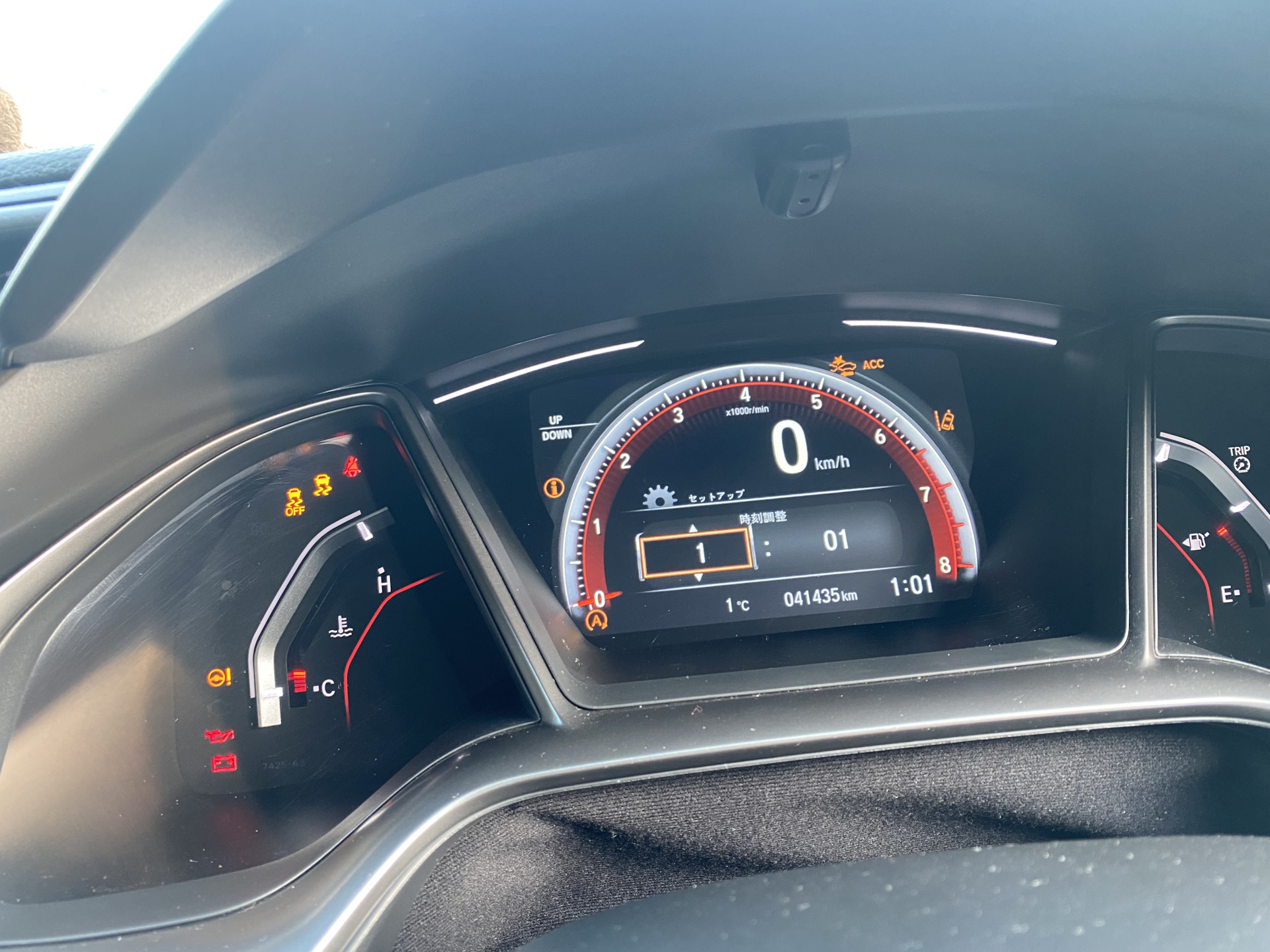

Всем привет 👋

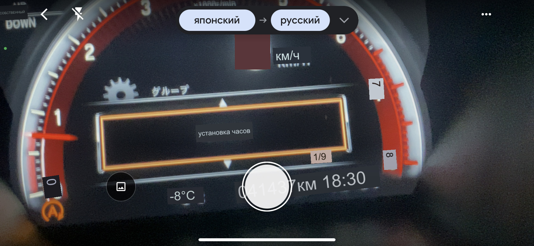

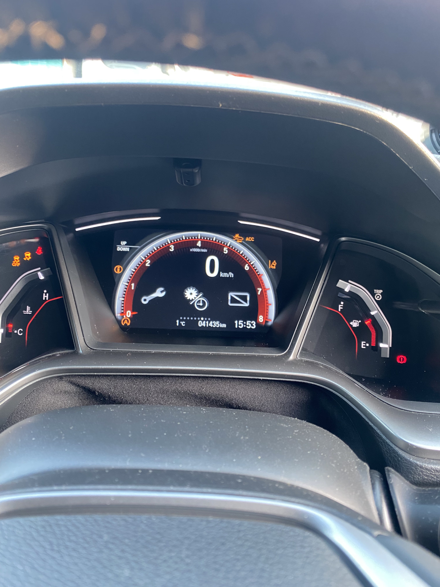

Многие уже встречались с темой смены Японскогоко часового пояса, на свой местный, Но в некоторых Хондах с системой Honda InterNavi Premium Club, магнитола Gathert vxm185 vfi, нет отображения установки часов на приборной панели в настройках, время настаивается по GPS, а так же в самой магнитоле нет настроек часов😬
И так чтоб отображались у нас часы в приборной панели с правильным временем нам потребуется не многое,
-Снять магнитолу,
— Отключить питание,
— Отключить разьем антенны GPS,
— Отключить разьем Can (серый разьем 20pin),
— И отключить клемму АКБ! Самое важное!

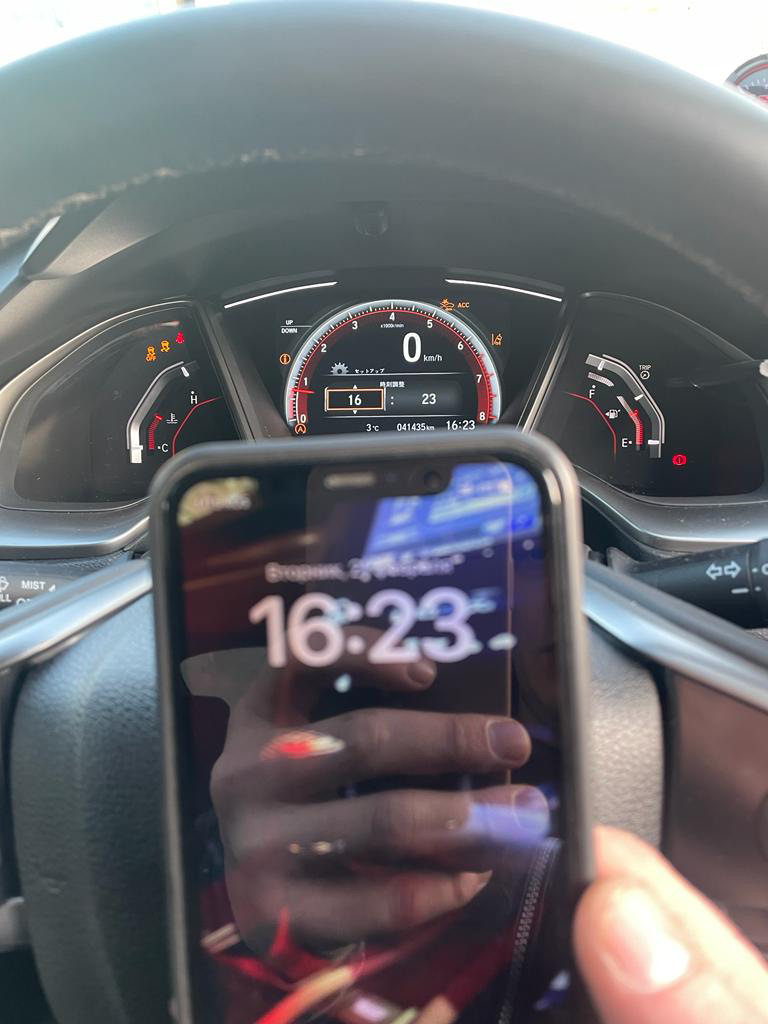

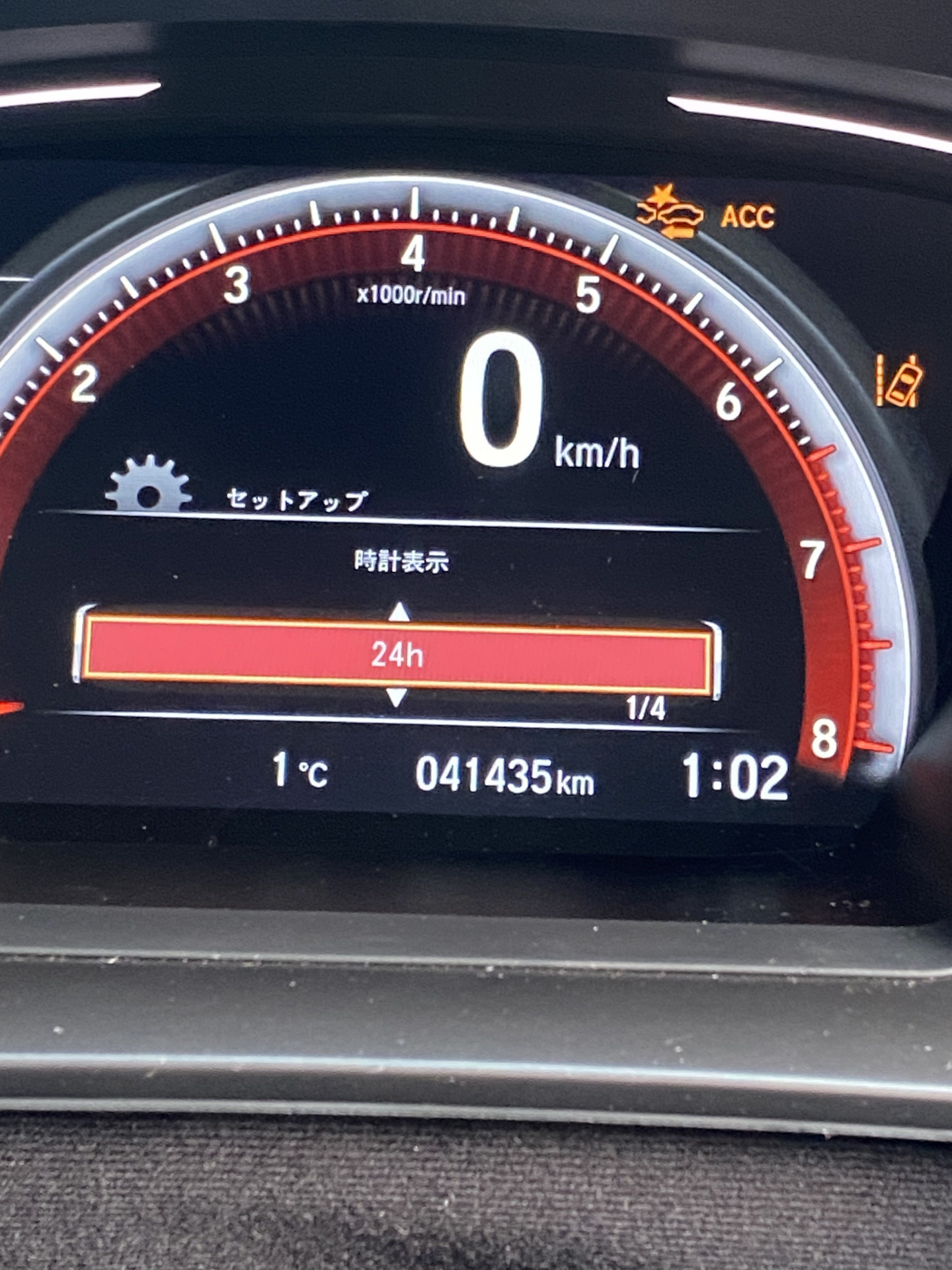

До этого я уже пробовал так сделать но не получалось, так как не отключал АКБ 😬и тут в группе в телеге t.me/civic_X_japanese, нашел видео 😁 как правильно всё реализовать 😎 решил попробовать сделать так как показано на видео, и все получилось 😎😁 настройки со временем появились 😁
все часы настроены 🤘😂
Но кнопки на руле перестали работать 😬 пришлось подключить обратно разьем Can (он же кнопки руля) обратно в магнитолу — всё заработало 😎, ещё раз для проверки скинул клемму АКБ, чтоб проверить пропадут ли часы в настройках, Но всё огонь 🔥 Часы на месте 😎🤘 так что у кого Японец с такой проблемой, делайте смело так же 😁 Осталось из приборки вытянуть русский язык и будет замечательно 👍😁😎 на этом пока всё, всем спасибо за внимание 🤘😎👋

24 часа сделал?)
Да, сразу 😎
