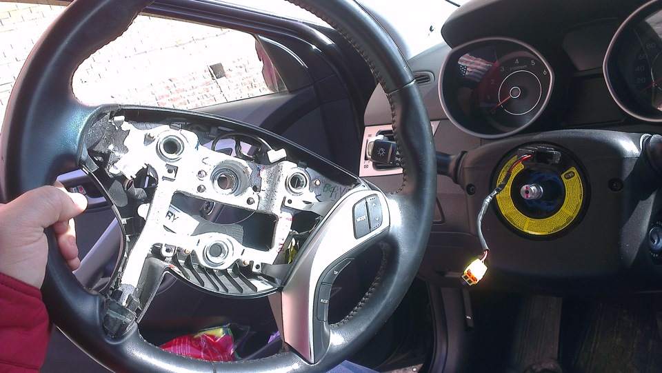

Всем привет.Вот и я решил установить круиз-контроль. Спасибо всем тем кто писал где купить, как поставить и как припаять.Покупал здесь-desotta.ru/catalog/md.
Заказал, оплатил, получил.
откидываем клемы с аккумулятора, Ждём 5 минут и только тогда приступаем к работе.Есть вероятность что выстрелит подушка.
снимаем подушку.
Откручиваем баранку.
Производим
Как то так.
Собираем все в обратном порядке. Едем проверяем Индикации нет это не очень удобно как слепой котенок не понятно когда включен или выключен.Решаем что нужна индикация на приборке. ">

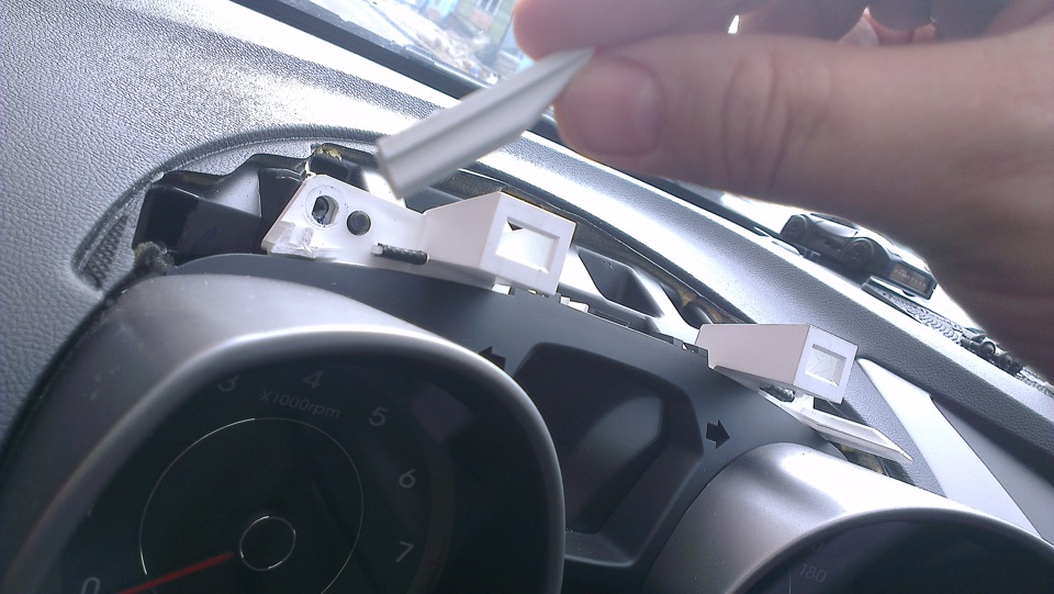

Пока ставил круиз.Оставил детей одних.
Аккуратно тянем козырёк на себя там клипсы тугие зараза.Советую деть резиновые перчатки руки скользить не будут.
потянул из стороны в сторону и применил немного грубости и сразу сломал направляющую. Будьте осторожны.
Нижняя панелька тоже на клипсах.
откручиваем модуль там фишка.Отстёгиваем.
Начинаем разбирать, всё на защелках.И ВНИМАНИЕ СПИДОМЕТР И ТАХОМЕТР МАТОВЫЙ НЕ ПОЦАРАПАЙТЕ !

буквально в прошлые выходные сломал эту левую направляющию )когда козырек снимал!Но он в принципе ни че не дает !
Я назад приклеил.
