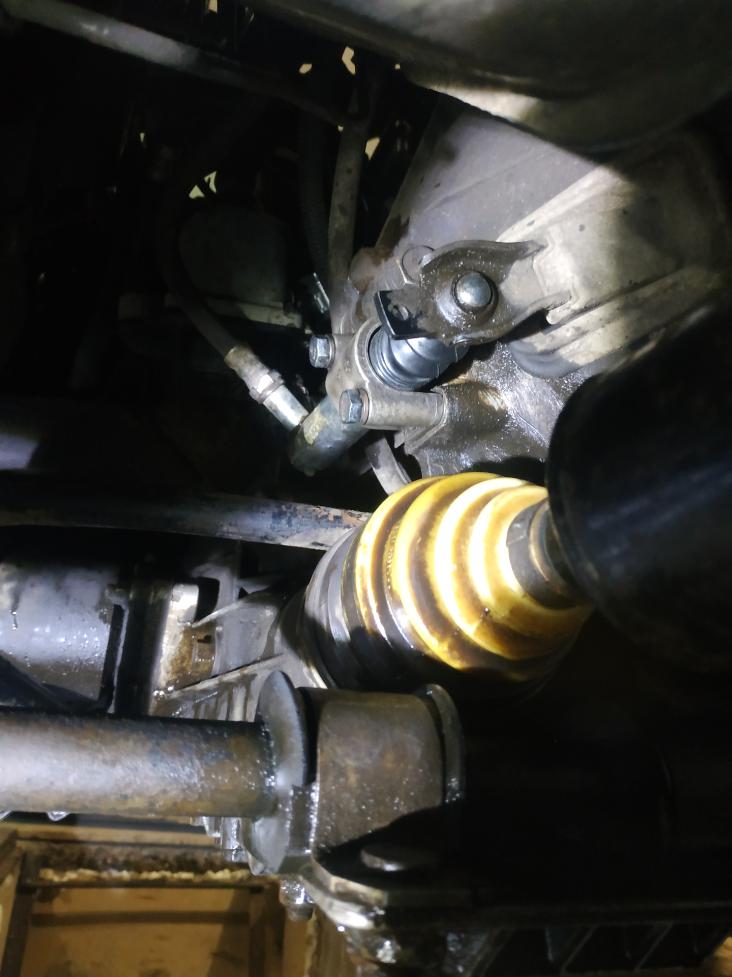

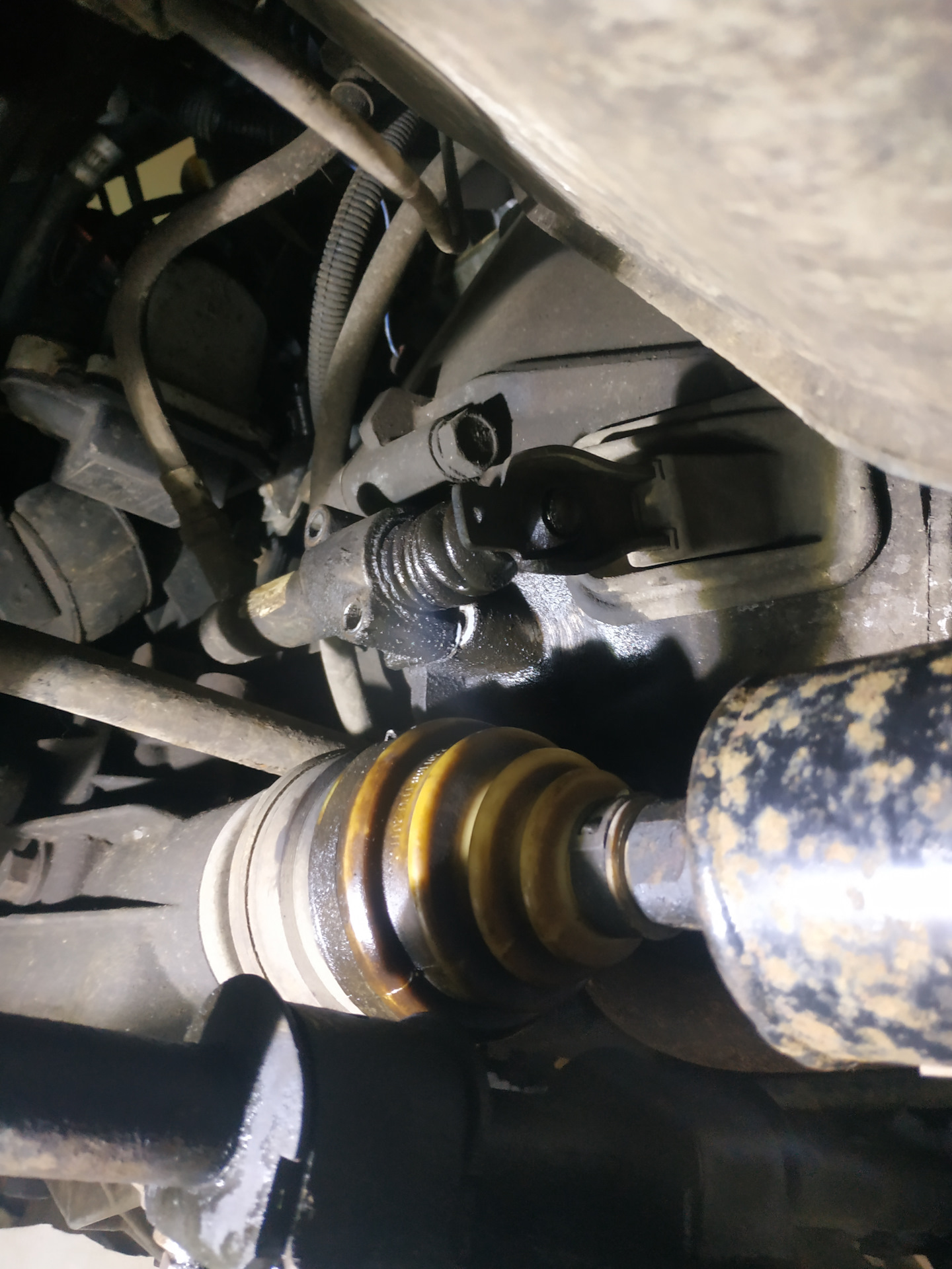

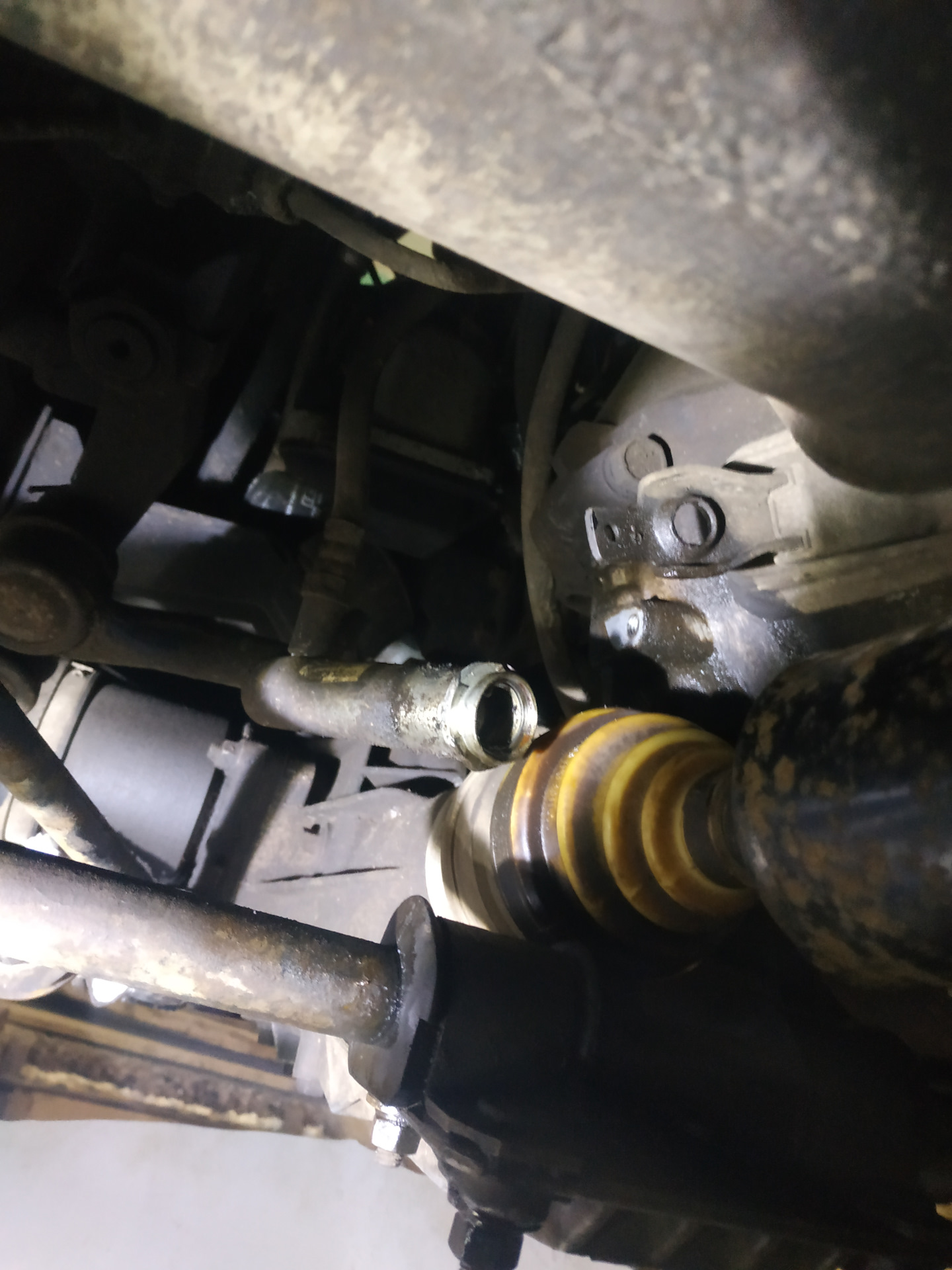

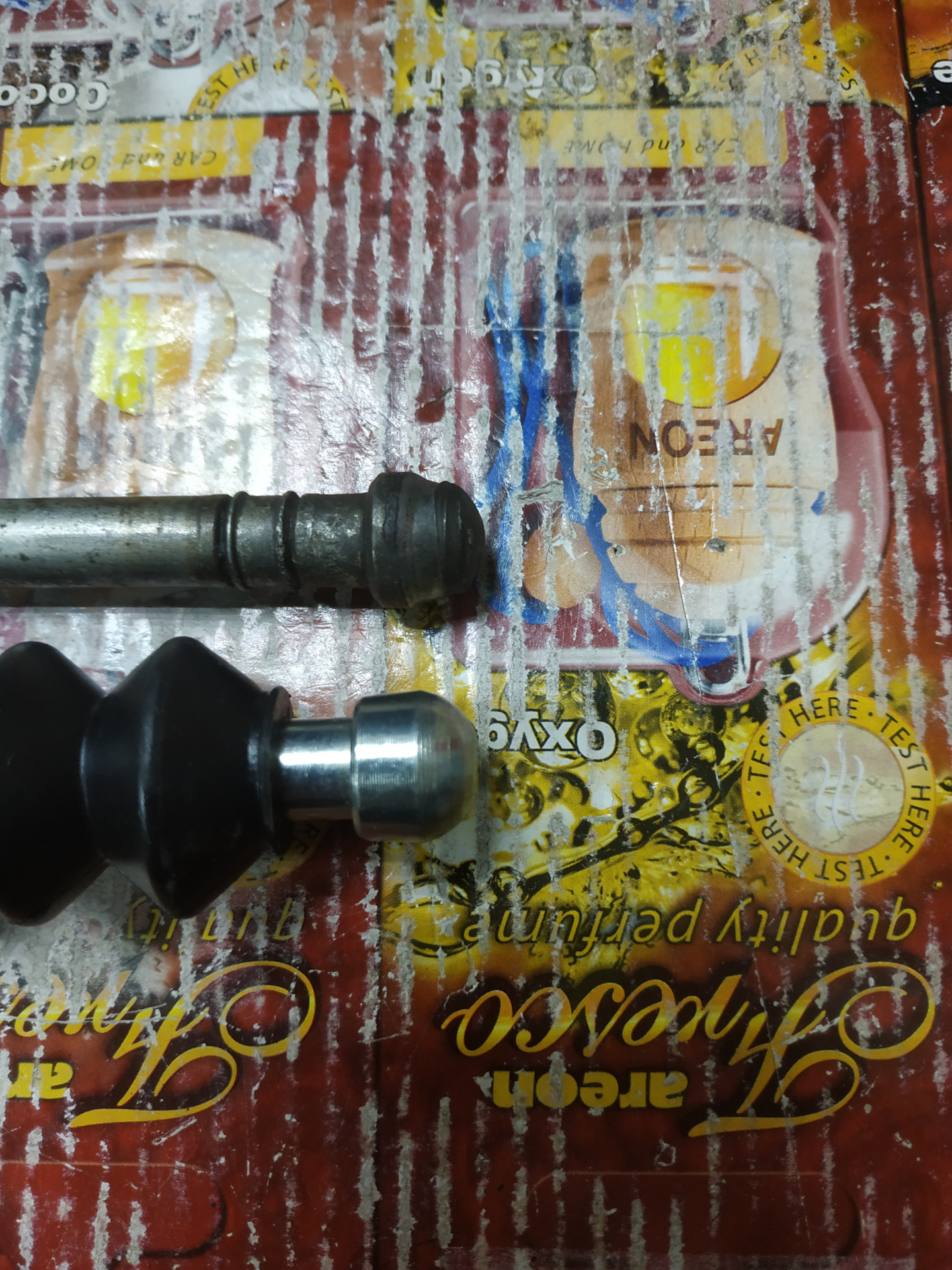

Всем привет. Машинка бегает и. Продолжает подкидывать всякие неприятности. Потек рабочий цилиндр сцепления. Новый решил пока не брать, поменял манжету и пыльник. Проехал около 800 км. Пока всё сухо, но нива не была бы нивой если бы раз в месяц чего нибудь не выкинула. Потеет коробка. Масло идёт из под механизма выбора передач. Вопрос. Можно ли снять кулису, без снятия КПП.

Менял недавно эту прокладку. Подлезть можно, но нормально не сделаешь. Там три гайки и место под прокладку нужно почистить, обезжирить. Не слушай того кто говорит что можно. Сделаешь только хуже. Лучше сними коробку и сделай по уму. А то через месяц она тебе снова сюрприз покинет. Когда снимешь поймёшь о чем говорю.
Можно снять, коробку отпустишь и места хватит. Пудушку кпп надо открутить и карабас опустится и все гуд.
нельзя! сожрет вилку, после квест еще клеще
Снять можно, подлезть реально, коробку придеться опустить открутив опору коробки
Точно, на следующей неделе тоже этим делом займусь, прокладки надо заменить и сальник хвостовика кпп.
