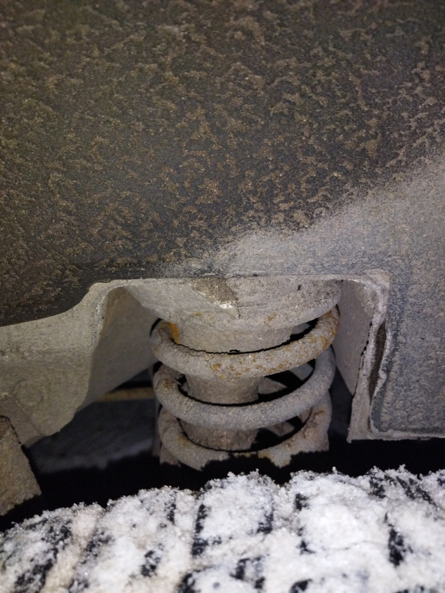

Всё таки на комплектации ЛЕ с завода стояли не обычные проставки под пружины
А усиленные:
Как узнал? Поглядел в магазине новые и усиленные, посмотрел на свои.
Видно, что у меня высокие…
Возникает вопрос, как бы поступили вы?

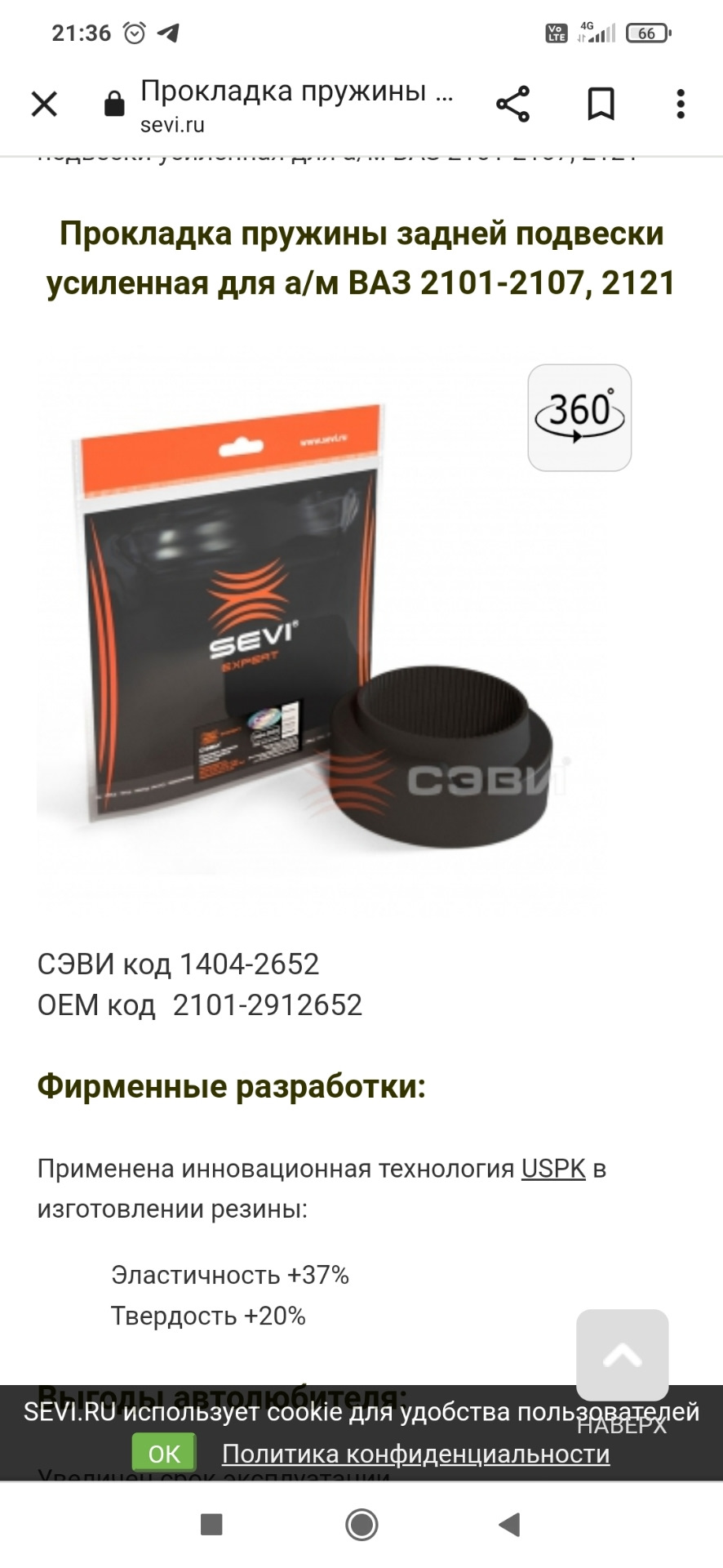

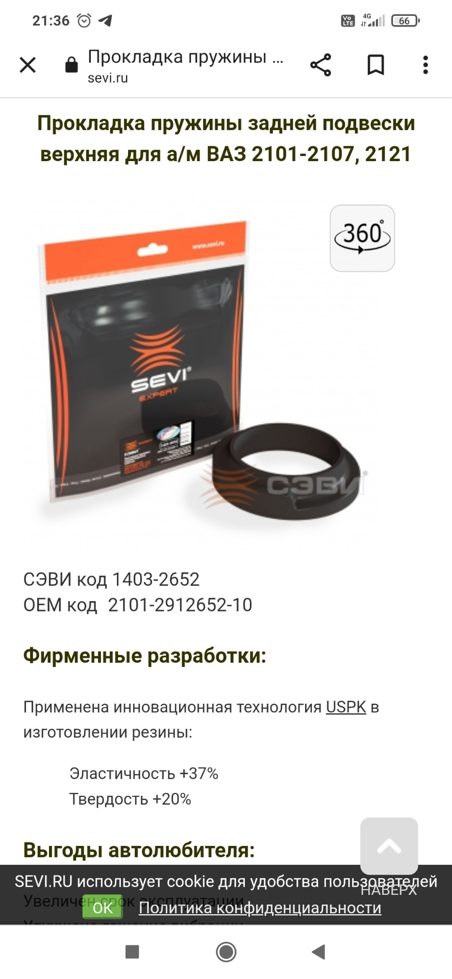

В магазине усиленные стоят 100р(цена за 1штуку), на автодоке усиленные от СЕВИ стоят 200р.
Вот думаю какую взять? Или какой ещё фирмы?
Плюс в магазине металлическая прокладка между резинкой этой и пружиной нашлась. Стоит 60р за штуку.

А что случилось с родными проставками?
С водительской стороны перекосило

Продукция сэви так себе по качеству… За год РТИ растрескиваются…

По той ссылке видно что у меня с резиной произошло за непродолжительное время эксплуатации

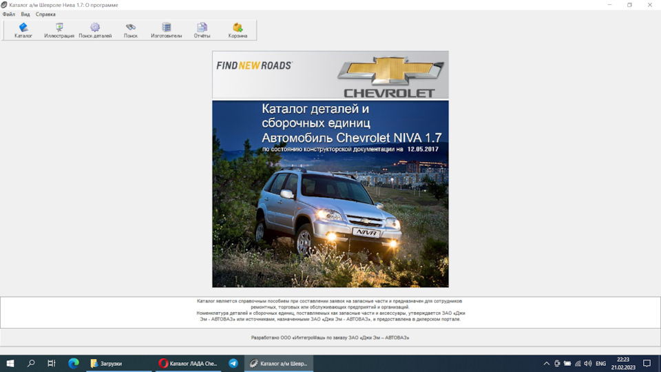

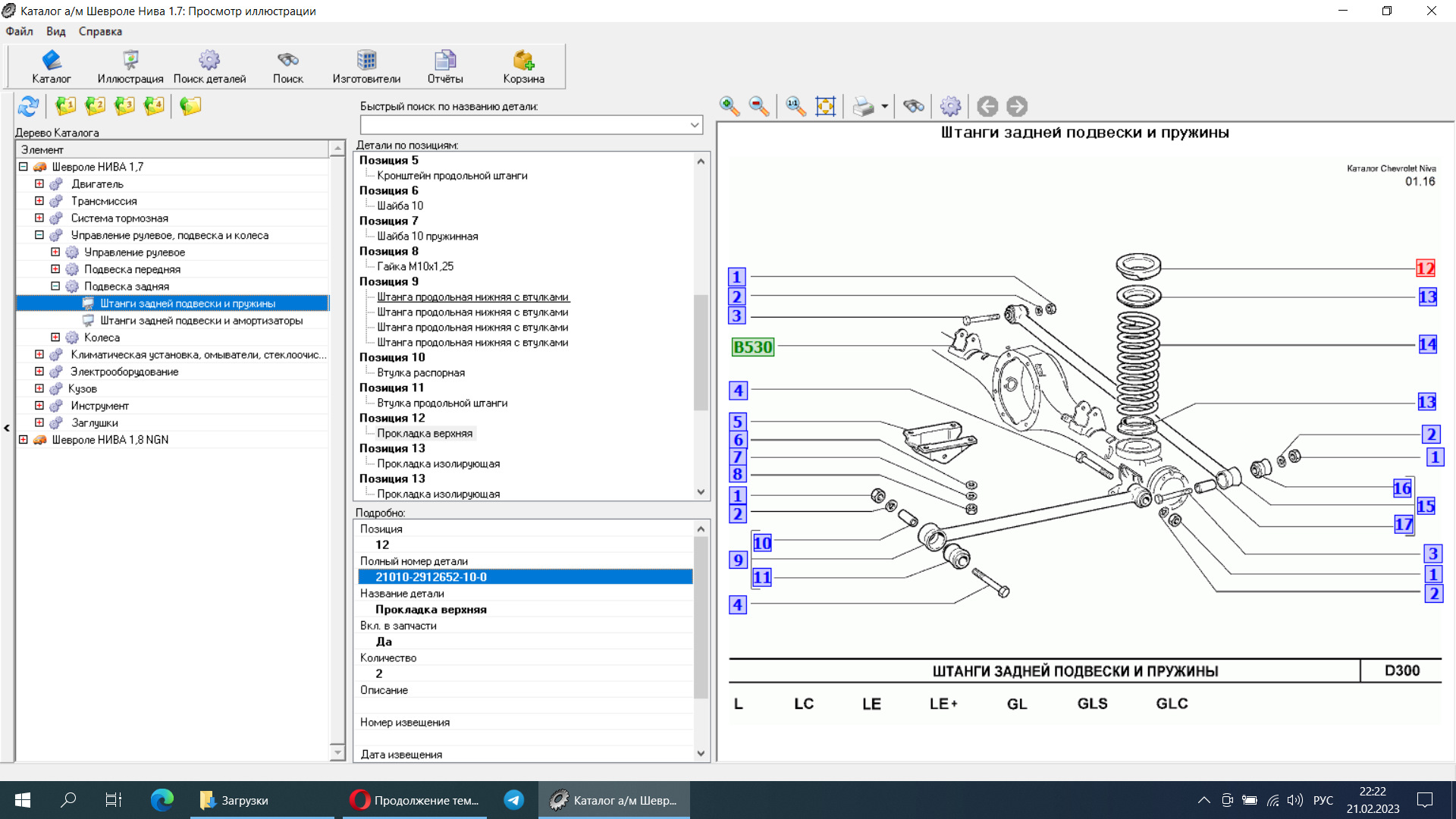

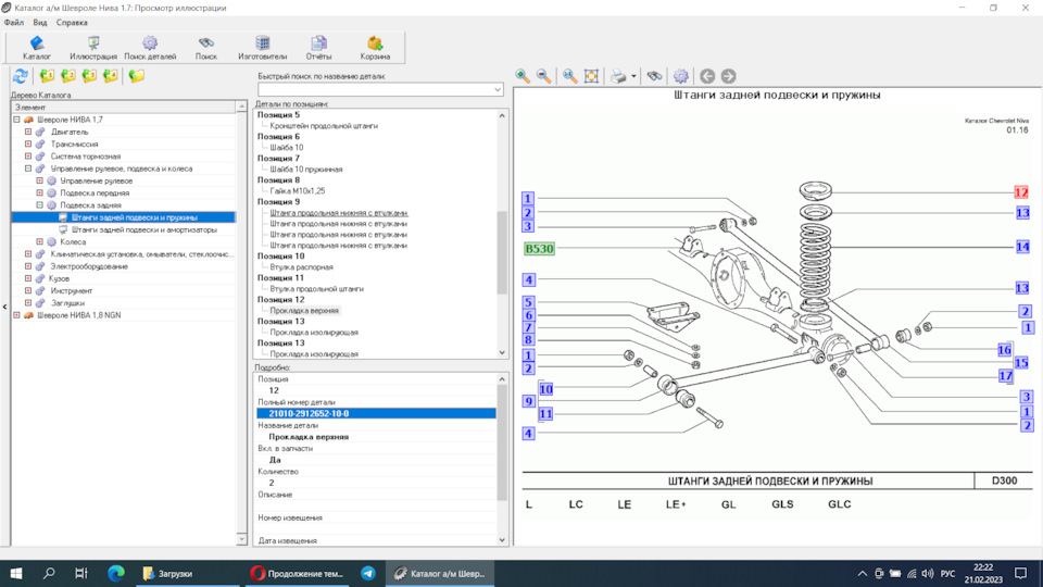

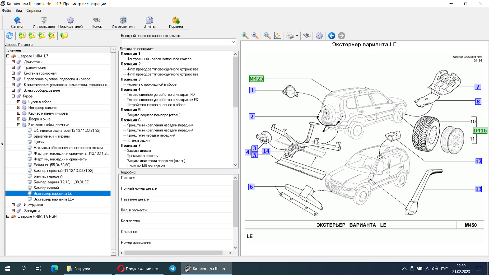

зы посмотрел каталог. чет где-то кто-то кого-то налюбил или пытается. не ставил автоваз тудой иных проставок окромя 21010-2912652-10-0
Народ лифтует
А здесь АвтоВАЗ поставил вместо обычных резинок усиленные. Разница в пару см
есть подозрение, что сие было рукоделием дилера (я ж правильно понимаю. что вы первый владелец из салона?)
Да, владелец первый
Наш диллер вряд ли руки к ней приложил

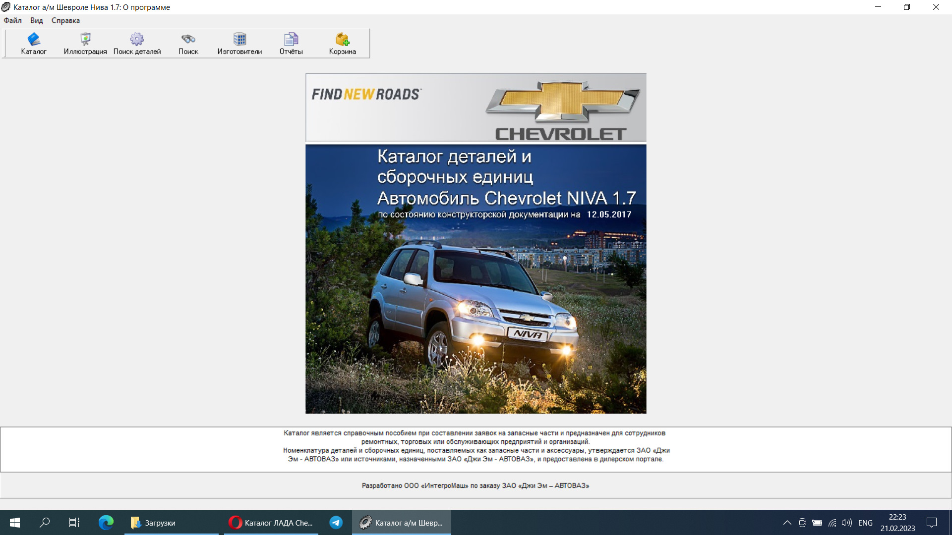

как-то так… в других каталогах так же
Что за каталог? Ссылку можно?
И под позицией 12 есть обычные прокладки, а есть усиленные. Они такие же и на классике.
А дальше уже есть лифтованные
оф-лайн каталог… ссылку не дам, нет под рукой, погуглите. он-лайн каталоги то же самое рисуют (те, что просмотрел) scorpion-car.ru/catalog/l…-podveska-zadnyaya-320110. То, что существуют увеличенные проставки (почему их называют усиленными? они прлосто выше родных, а резина бывает там разная, в том числе и "услабленая" ))) ) — я в курсе лет так уже 20… но это не заводские поделия…
Ну хз. ЛЕ с завода с усиленными защитами шла.
И специализировалась как для внедорожья, может и ставили усиленные
еще раз. каталог включает и версию ЛЕ… это чье-то рукоблудие…
