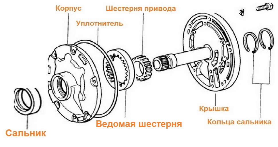

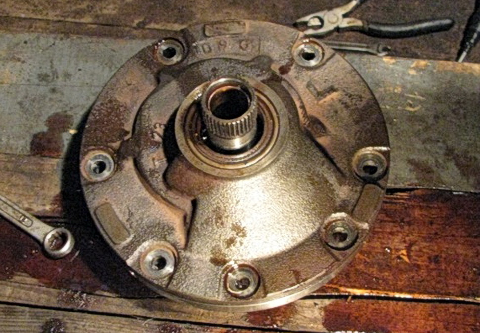

Кожух масляного насоса (510)
Кольцо уплотнительное
Кольцо уплотнительное широкое
0K015 19 258
Болт
Шестерня
0K015 19 2F1
0K015 19 2F2
0K015 19 2F3
0K015 19 2F4
0K015 19 2F5
Шестерня малая
0K015 19 2G1
0K015 19 2G2
0K015 19 2G3
0K015 19 2G4
0K015 19 2G5
Shaft assy-stator
0K015 19 240
упорное кольцо
Болт

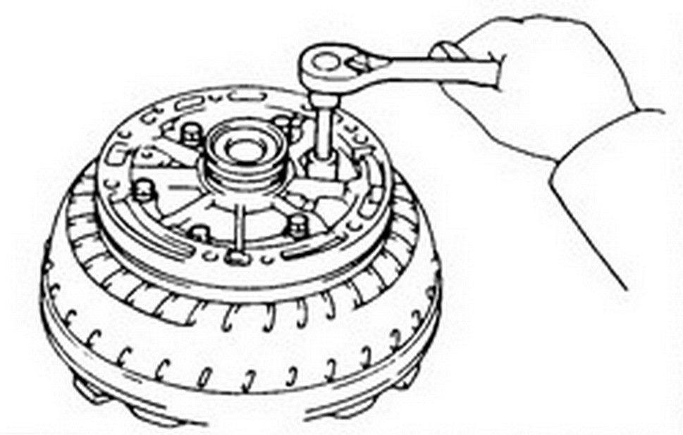

Порядок действий.
1. Используем гидротрансформатор в качестве подставки.
2. Снимаем два кольца с крышки насоса.
3. Снимаем крышку насоса.
4. Снимаем уплотнительное кольцо.
5. Снимаем насос с гидротрансформатора.
6. Снимаем шестерню привода и ведомую шестерню.

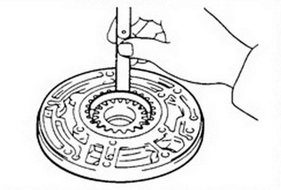

7. Проверяем зазор ведомой шестерни с корпусом.
Прижимаем ведомую шестерню к одной стороне корпуса.
С помощью щупа измеряем зазор.
Нормальный зазор: 0,07- 0,15 мм
(0,0028- 0,0059 дюйма)
Максимально допустимый зазор: 0,3 мм
(0,012 дюйма)

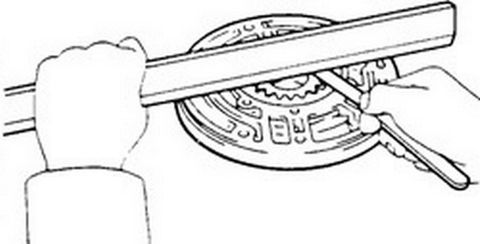

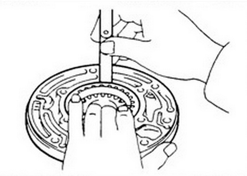

8. Проверяем зазор между зубьями шестерни и корпусом.
Измеряем расстояние между зубьями шестерни и серповидной частью корпуса насоса.
Стандартный зазор: 0,11- 0,14 мм
(0,0043- 0,0055 дюйма)
Максимально допустимый зазор: 0,3 мм (0,012 дюйма)
9. Измеряем боковой зазор.
Используя стальную линейку и щуп, измеряем боковой зазор обеих шестерён.
Стандартный зазор: 0,02- 0,05 мм
(0,0008- 0,0020 дюйма)
Максимально допустимый зазор: 0,1 мм (0,004 дюйма)

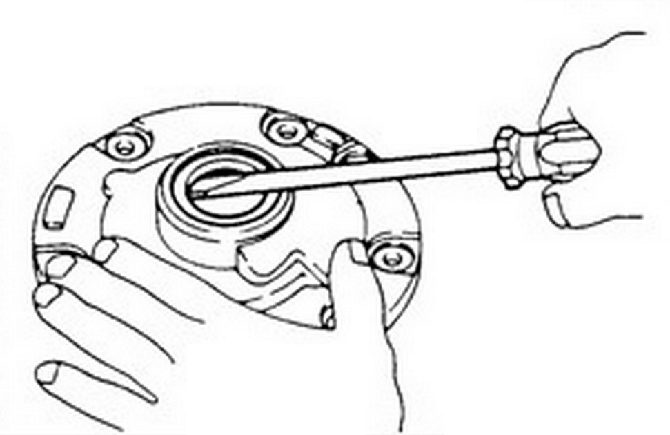

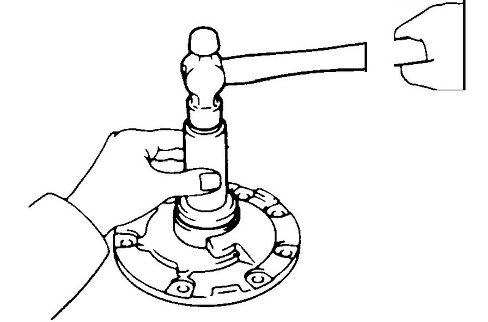

10. Проверяем передний масляный сальник.
Проверяем на износ, повреждения или трещины.
Снимаем сальник с помощью отвёртки.
11. Если сальник повреждён, устанавливаем новый.
12. Устанавливаем ведомую шестерню и ведущую шестерню на место.
13. Устанавливаем корпус насоса на гидротрансформаторе.
Убеждаемся, что верхняя часть шестерен направлена вверх.

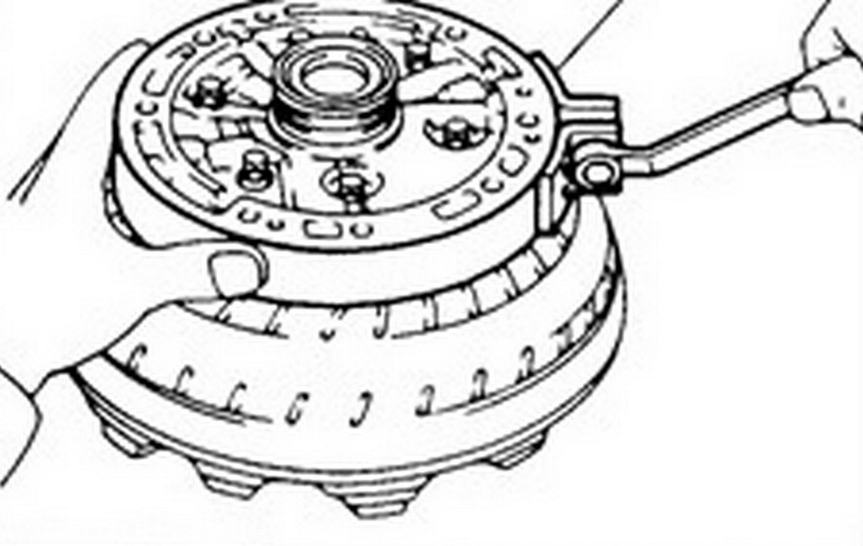

14. Устанавливаем крышку насоса.
Совмещаем отверстия под болты и устанавливаем крышку насоса на место.
Вставляем шесть болтов с шайбами, затягиваем их.
Выравниваем насос и крышку с помощью приспособления SST SST09350-20013.
Затягиваем SST, чтобы выровнять насос и крышку.
Затягиваем 6 болтов крышки насоса.
Крутящий момент: 75 кг-см (65 дюймов-фунтов, 7,4 Нм).
