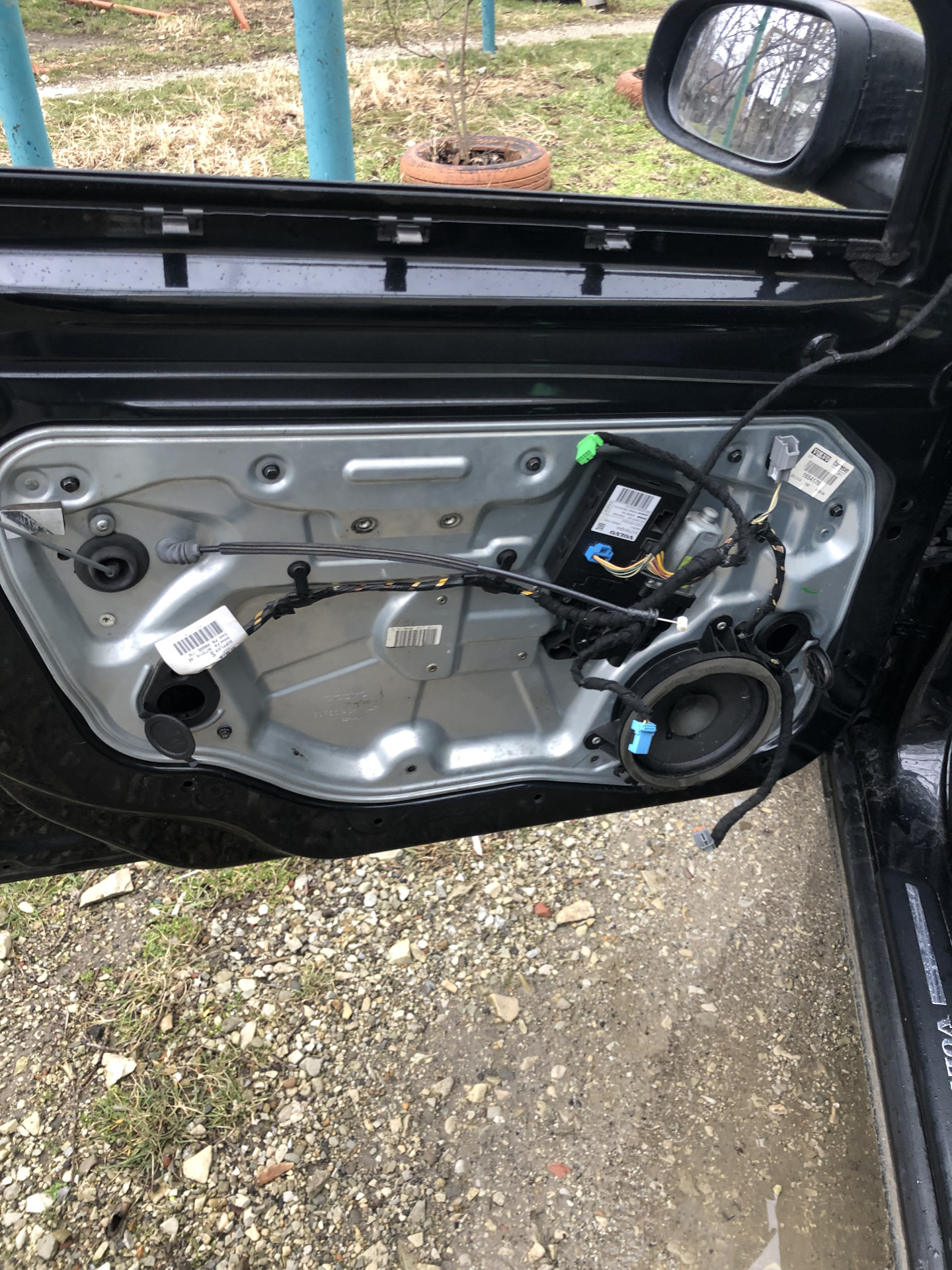

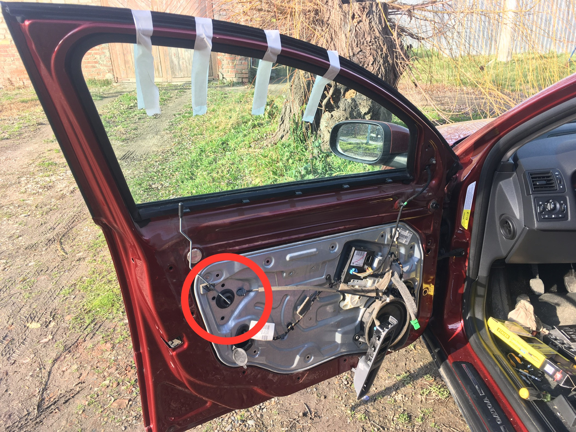

Давно уже появился перекос водительского окна при опускании и подьеме, с характерным щелчком.

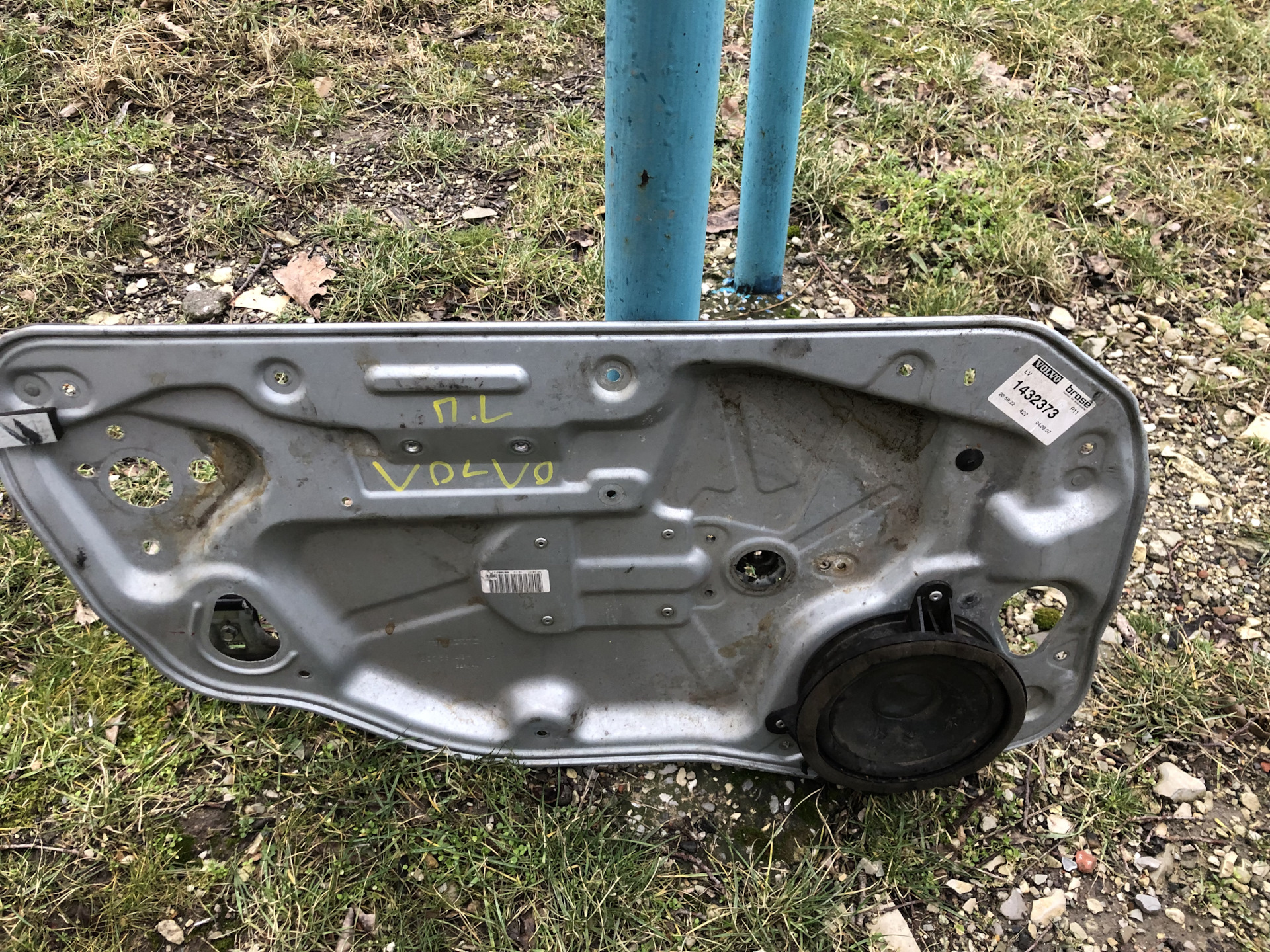

В итоге он стал хрустеть очень сильно и на Авито купил другой, но так как я не знал что можно высверлить клепки и заменить чисто механизм, то был куплен весь щит с динамиком тк я не хотел переклепывать динамик, но при получении увидел что он отличается(видимо от дореста)
Скинул обшивку, клипсы проводки, стекло и все что мешало демонтировать.

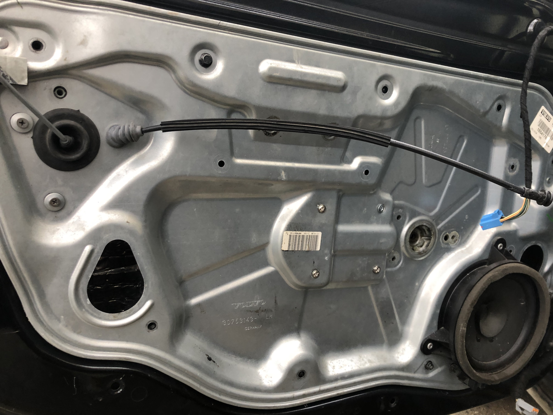

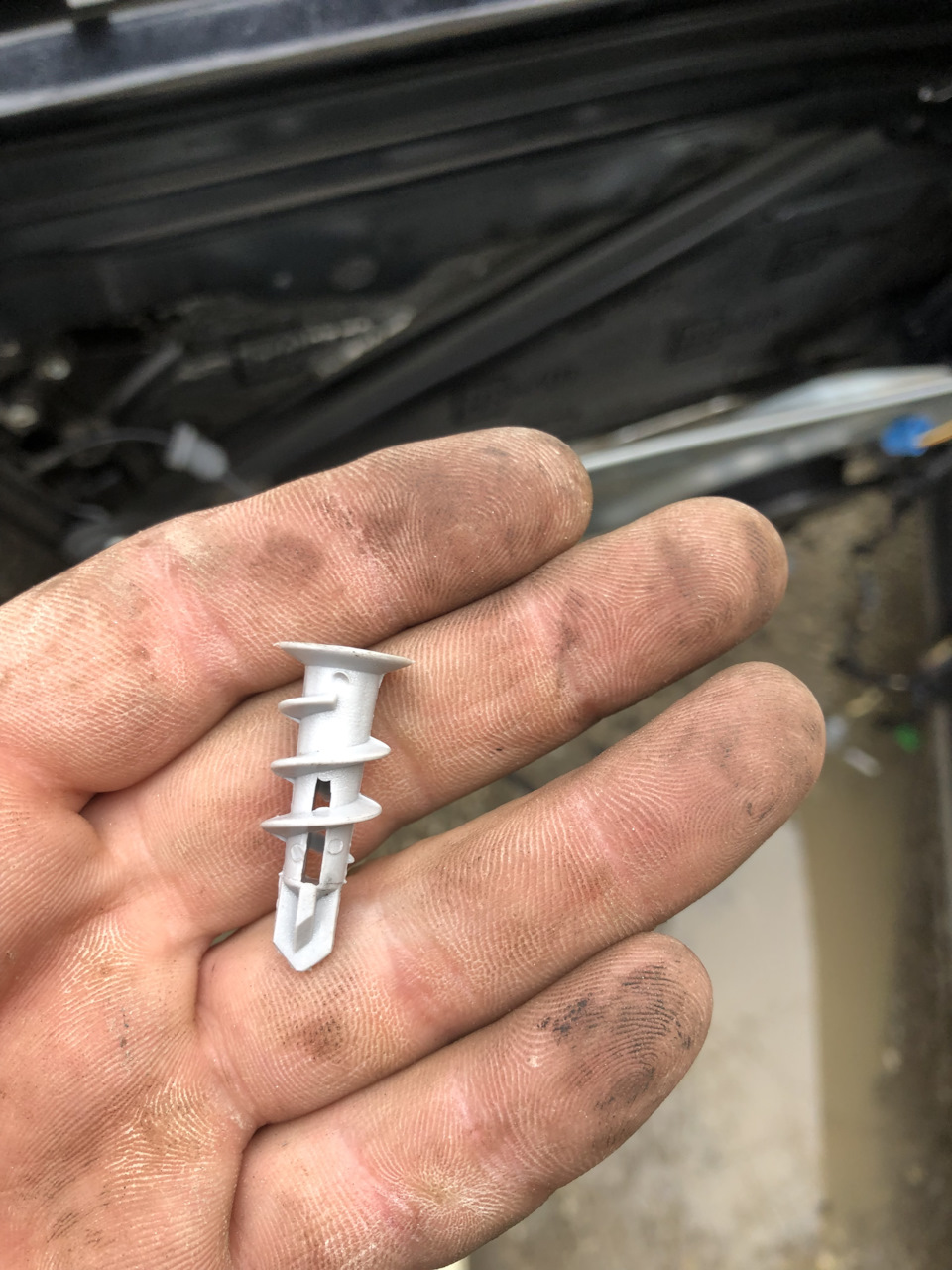

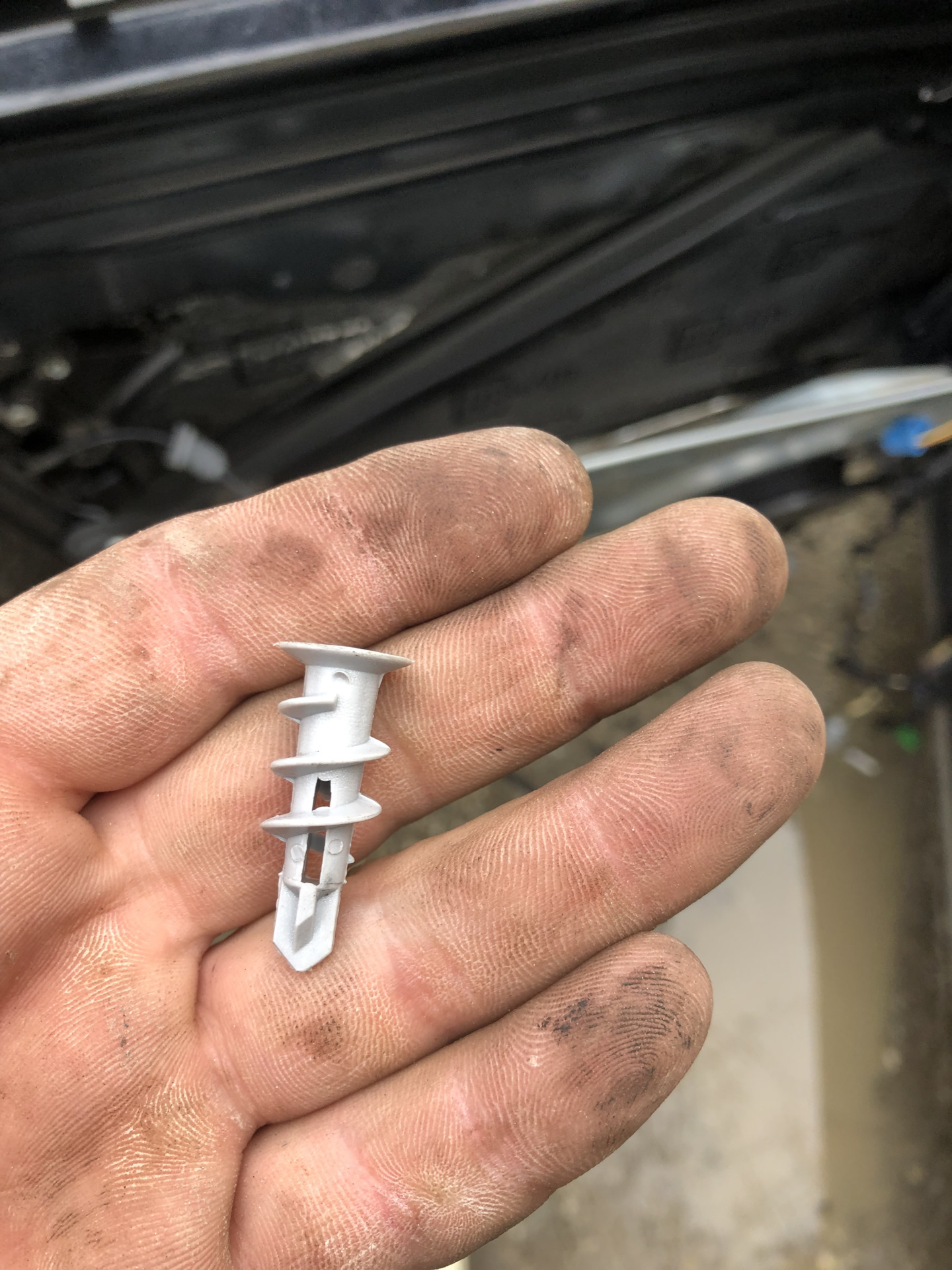

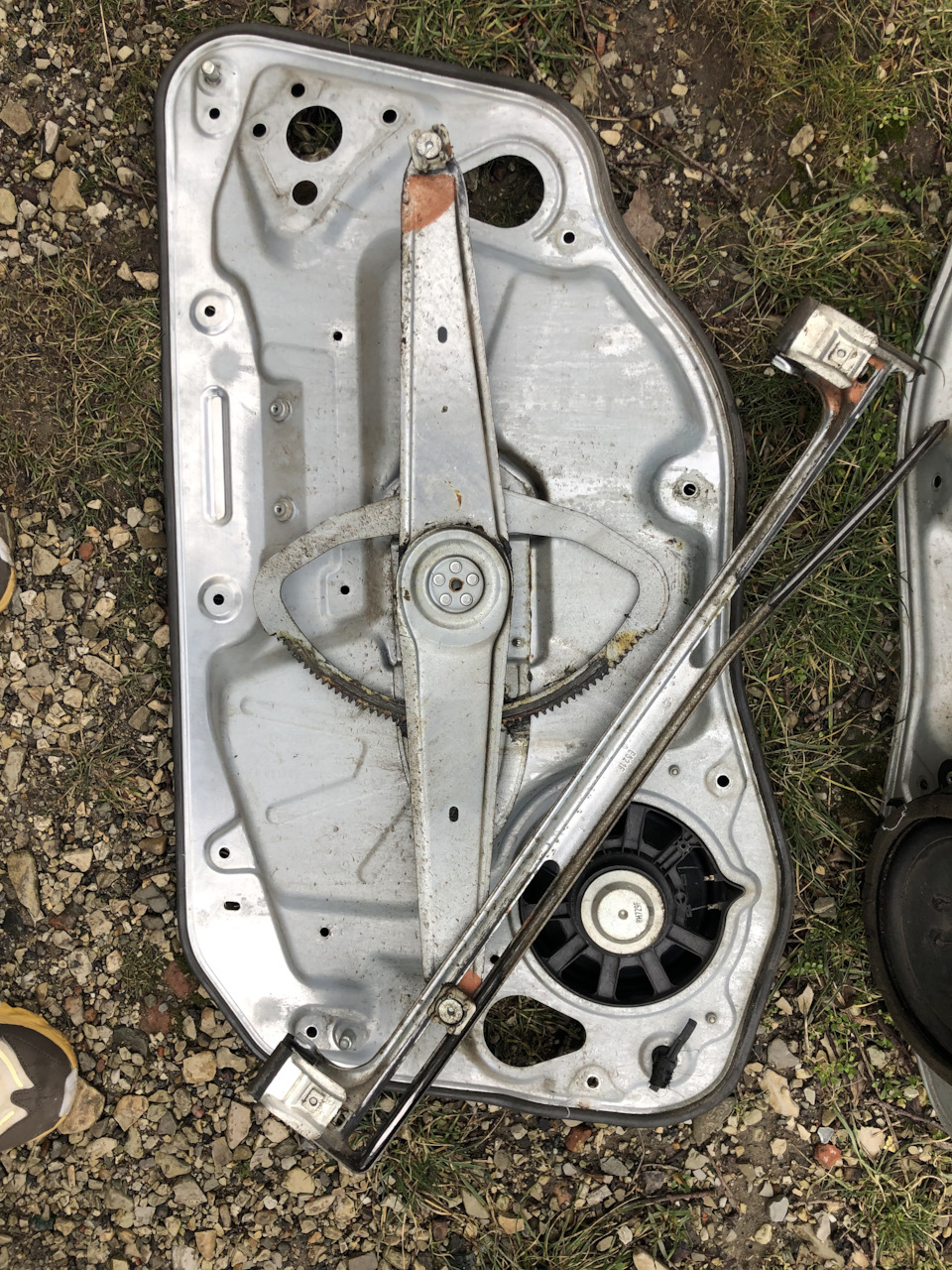

Немного грязи внизу двери было, все это помыл и перешел к непосредственному внедрению механизма, не знаю чем руководствуясь решил перекинуть механизм, а не динамик с купленного на свой, высверлил 4 клипсы в середине щита, они единственные его держат, так как клепатора у меня нет собрал все на болты, держит крепко и ни чему не мешают.

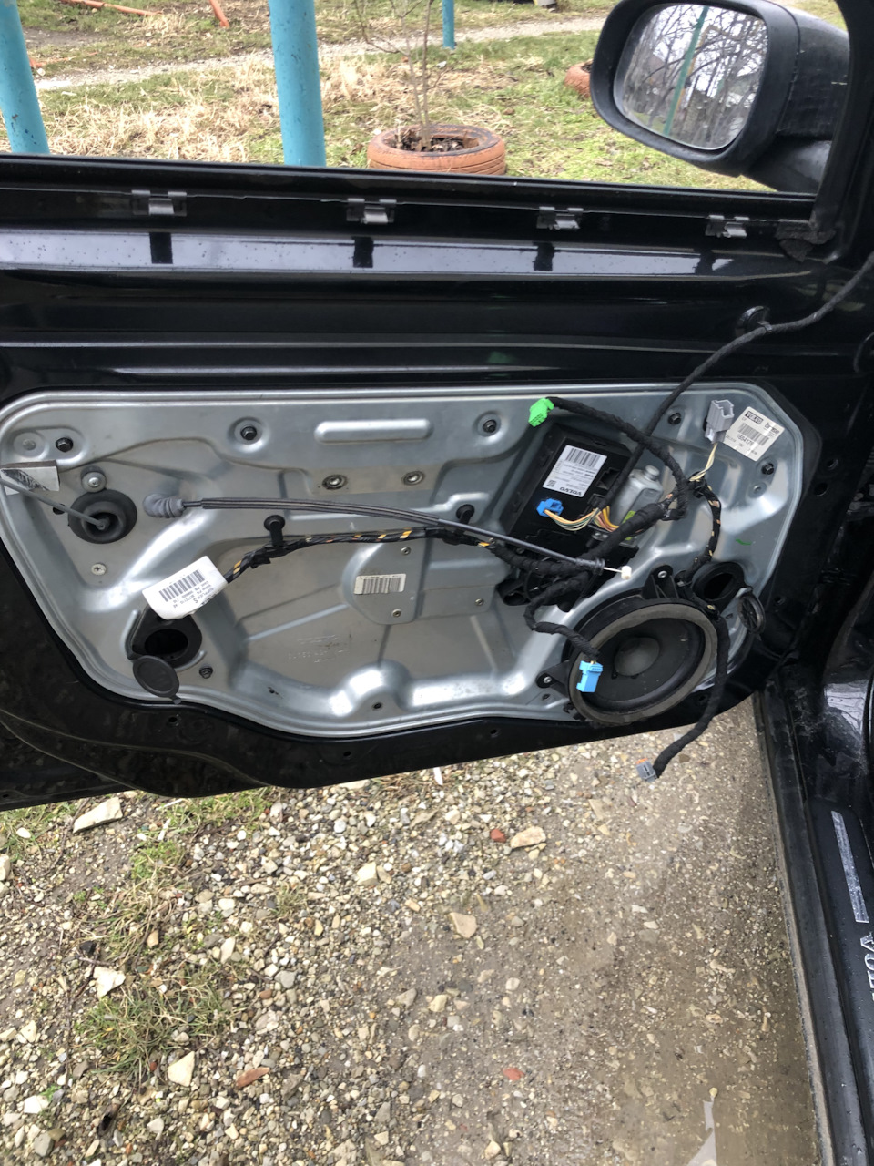

Собрал все на места свои, начал ставить стекло на место, а оно не совпадает на крепеже ближе к замку, кое как попал(хотя на старом такого не было), запуск и опять облом.
Стекло поднимается до середины и останавливается, хз че делать?
Снял стекло, проверил работу стеклоподъемника(пару прогонов вверх, вниз)ивсе нормально вроде, дубль 2 и все встало на свои места, но если опустить стекло до середины или чуть ниже, то при его подьеме видно что одна сторона отстает и есть небольшой люфт в его движении низ/вверх.
Главное без скрипов и хрустов, по хорошей погоде разберу еще раз.
Все удачи!
Вышел из положения следующим методом

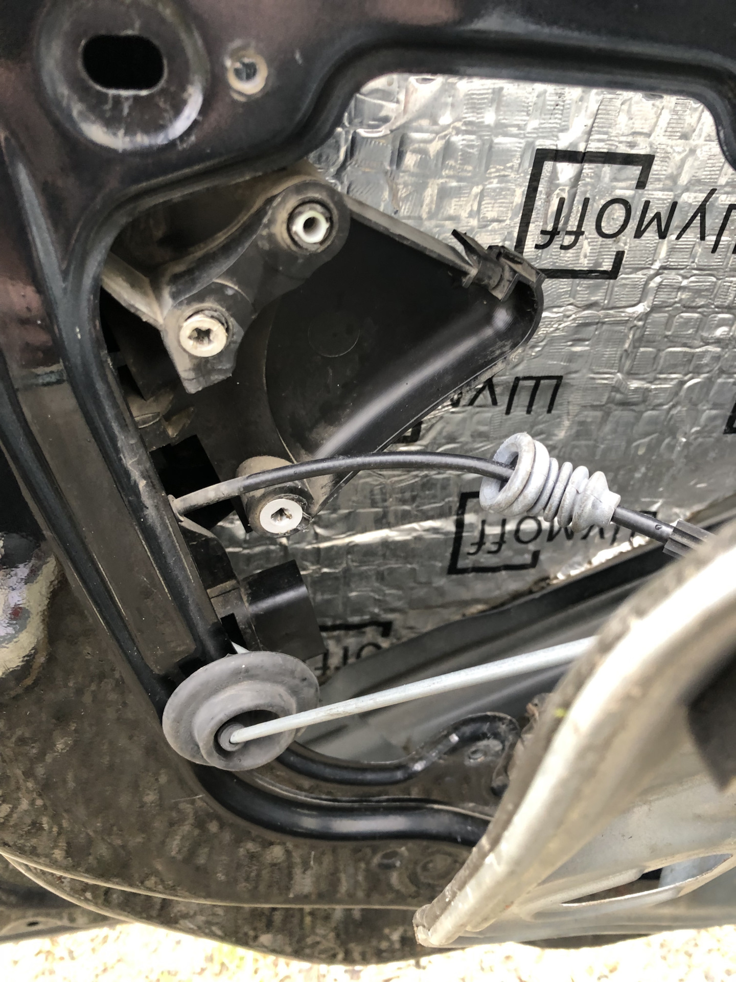

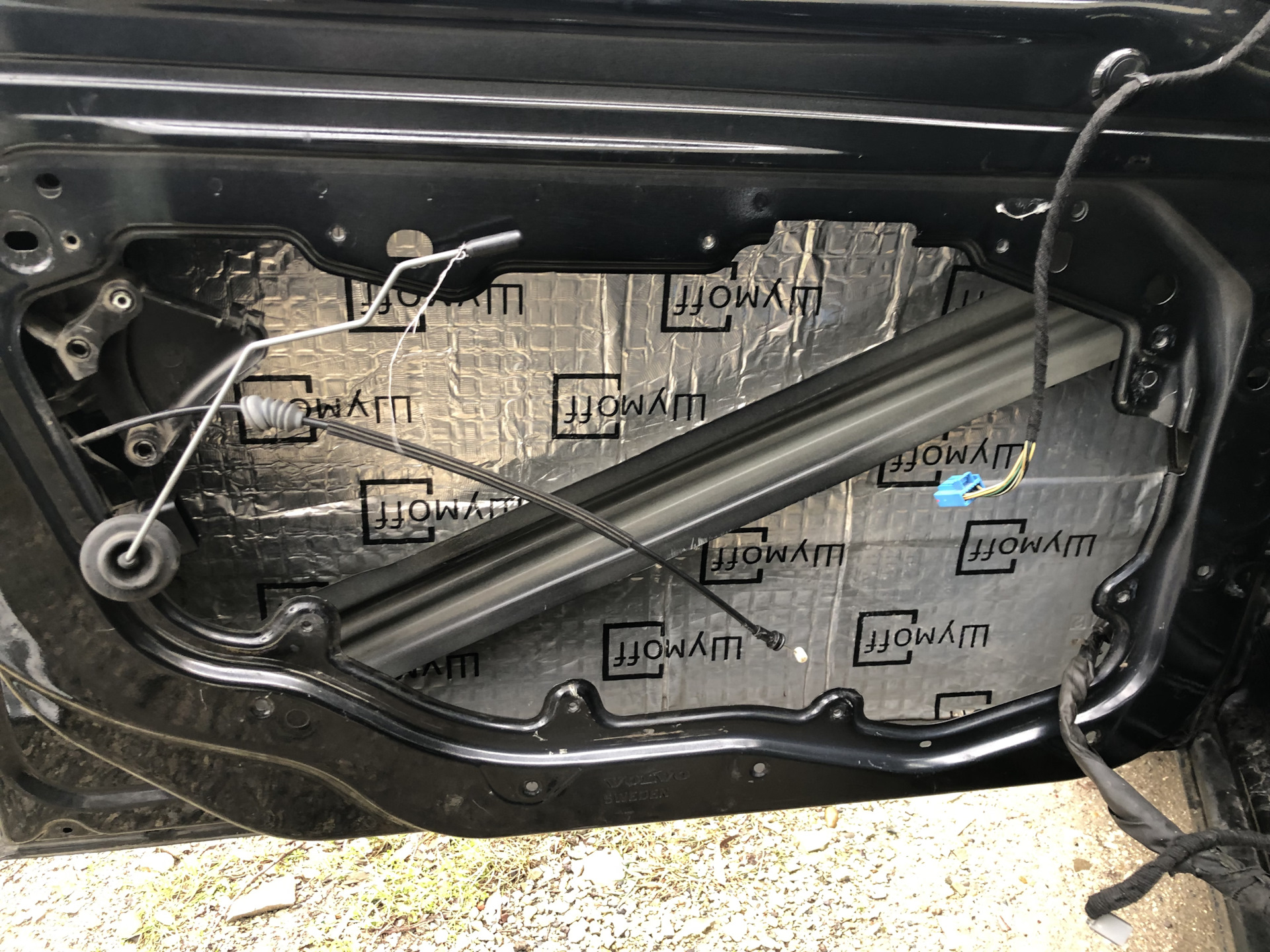

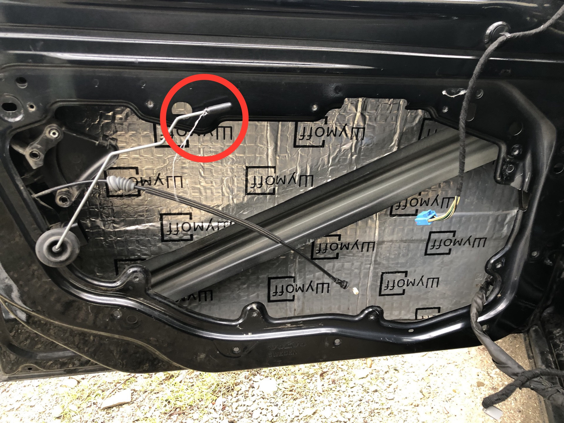

Приветствую не могу найти куда тяга металическая кнопки двети втыкается Не подскажите?
Я у себя когда менял трос открывания водительской двери, достал всё из двери и пересобрал, с выставлением заново резиновых направляющих, перестановкой самого стекла и чисткой и заменой смазки механизма стеклоподъемника. Теперь стекло летает без перекосов и скрипов.
Приветствую!
Тяга троса внутренняя?
металическая гнутая, которая с кнопкой открывания двери. с лева к замку двери идет. На 3 м фото с лева гнутая такая
Эта?
да эта. не могу найти где ее вставлять на двери. верх понятно в отверстие на обшивке а низ не вижу где крепить
TERIBERKA
Она продевается через экран и за счет пыльника (черный, резиновый) фиксируется в экране.
Далее, верхней частью (пистолетик) вставляется в обшивку и фиксируется в ней.
зто понятно, а конец внизу куда крепится за экраном, за пыльником.Самый ее конец к замку вроде где то а где? Та часть которая внутри экрана и резинового пыльника…
Стекло немного не точно стоит. Вот и немного косит его. Без помошника трудно выставить сразу. Я с шестой попытки попал. Тут надо чтобы кто-то давил стекло вниз и назад, а ты двигал зажимы в направляйках, пока не не встанут чётко по центру отверстий и закладных на стекле.
Что-то пропустил твой комментарий)
Я опустил стеклоподъемник максимально вниз, опустил вручную на него стекло, выставил горизонтальный уровень с регулированием положения направляющих бархаток и затянул.
