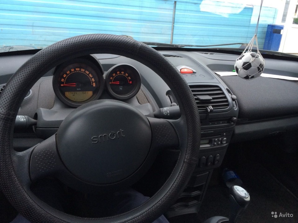

2 дин встает легко. Блок кнопок можно ниже перенести. На драйве есть такие родстеры. Другой вопрос надо ли это? 2 дин это скорей всего экран а смотреть его будет неудобно тк голова на уровне крыши.
Темп. Двигателя и давление турбины показывают рожки которые должны стоять за кнопкой аварийки. Можно установить. Можно и мультитроникс поставить, но на мой взгляд лучше и то и то.
Другую турбину просто не поставишь но заморочиться можно. Люди переделывали ну и димыч щас колдует над новым мотором с большой турбой. По выхлопу тож очень хочу но опять же у димыча, можно любой сделать и получается по деньгам нормально. Из понимающих по смарту токо он выхлопом занимается в москве. В питере незнаю.
Согласен, большой дисплей на уровне коленки не к чему. Два дина интересует в плане засунуть туда что то типа car pc. Но как то давно уже баловался таким, по итогам решил, что несколько специализированных устройств лучше одного универсального. Но сама возможность понравилась.
Понятно, что лучше и то и то, но рожек что то особо не видать. А мультитрониксы — вот они :) Если ничего лучше 750-го нет. Возьму его, для начала.
В Питере мастера по выхлопу есть, но не хочется к ним потом второй раз приезжать — лямбду вживлять или что подобное
Потому и пишу про димыча. Он на смартах собаку сьел и плюс выхлопом занимается. Думаю он и на пересылку смогет сделать без машины. У него такой же родстер. А рожки можно у николая с видного опять же через пересыл или на форуме. Думаю в питере это не проблема тем более что грамотные сервисмены вроде тож есть. Кстати можно рожки на приборку иль на стойку водителя поставить ( сдесь уже делали так) а на место рожек мониторчик. Я хочу так сделать
