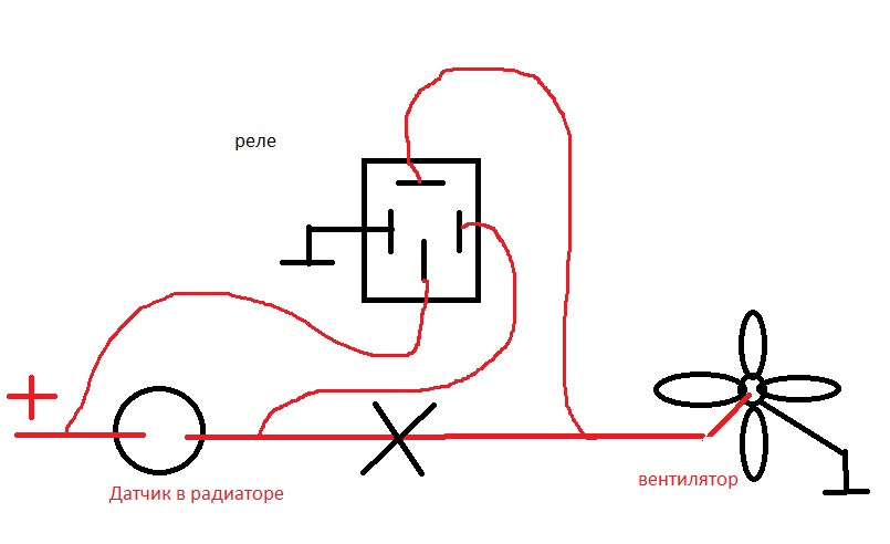

Перемычка в блоке предохранителей ставится когда блок используется в другом автомобиле с другой системой управления. Например, если у вас авто карбюраторное, а блок установили от инжектора, то перемычка будет стоять. Т.к. в инжекторе включением вентилятора управляет ЭБУ соответственно реле ставиться в блоке предохранителей и к нему предусмотрен соответствующий контакт, которого у карбюраторного автомобиля нету. В карбюраторном автомобиле управление вентилятором как правило происходит напрямую через мощный датчик включения (как сказал svn80a) или же делается через дополнительное реле недалеко от датчика. При этом датчик начинает выполнять роль включателя реле, а вся силовая нагрузка идет через реле.
В вашем случает реле нужно колхозить гдето рядом с датчиком, а питание вентилятора подключать через реле.
Если реле установите вместо перемычки, то система скорее всего работать не будет.
Все верно. На перемычки висит два потребителя клаксон и выключение вентилятора. Поставив реле будет работать только клаксон и вентилятор не будет включаться, тогда только кидать+ с акб на включение вентиля напрямую. Так делал когда после пайки блока предохранителей при сборке выявилось, что при подключении акб тачка начинала клаксонить сама по себе видимо какую то дорожку спаяли и замкнули.
Не обязательно тянуть напрямую с АКБ. Достаточно провода идущие на датчик подключить к силовым контактам реле. А датчик сделать чисто управляющим и запитать от тех же проводов.

Ничего не надо колхозить рядом с датчиком! Ставится реле и схема собирается по другому, все разьемы есть в блоке для этого

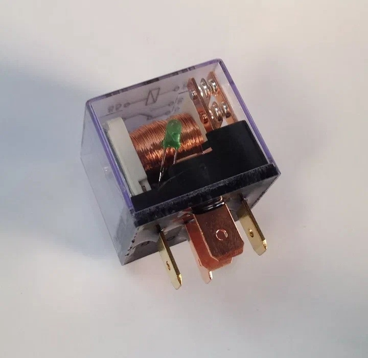

Датчики разных фирм пробовал ставить? Можно реле воткнуть, но лучше какое-нибудь мощное, типа вот такого на 80 ампер, обычные реле быстро подгорают, у мотора вентилятора большой ток в момент пуска, плюс при размыкании контактов может быть дуга, и контакты будут подгорать.
