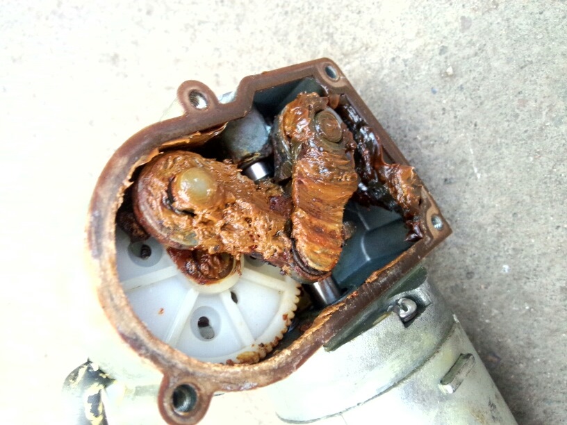

Всем привет. Еду вчера на работу, дождик идет. Включаю задний дворник, а он такой делает пол оборота и останавливается. Я его, на светафоре, рукой пошевелил он доехал ра место. Сегодня разбираю, сначала проверил контакты — движения нет. Думал может гайка открутилась, подтянул — тот же результат. Что делать, начал разбирать полностью.
Я думал что во время владения волгой я видел все, оказалось нет. То что я увидел внутри смазкой назвать нельзя даже с натяжкой. Это какая-то смесь дерьма, вареной сгущенки и мовиля. Вообщем вычистил как смог, заложил синюю смазку от ликви молли, погонял мотор вхолостую и собрал все на место. Все резьбовые соединение сбрызнул медной смазкой.
В итоге работоспособнось восстановлена)
Тому кто заставляет работников завода эту дрянь туда засовывать желаю получать зарплату в виде неё же!
