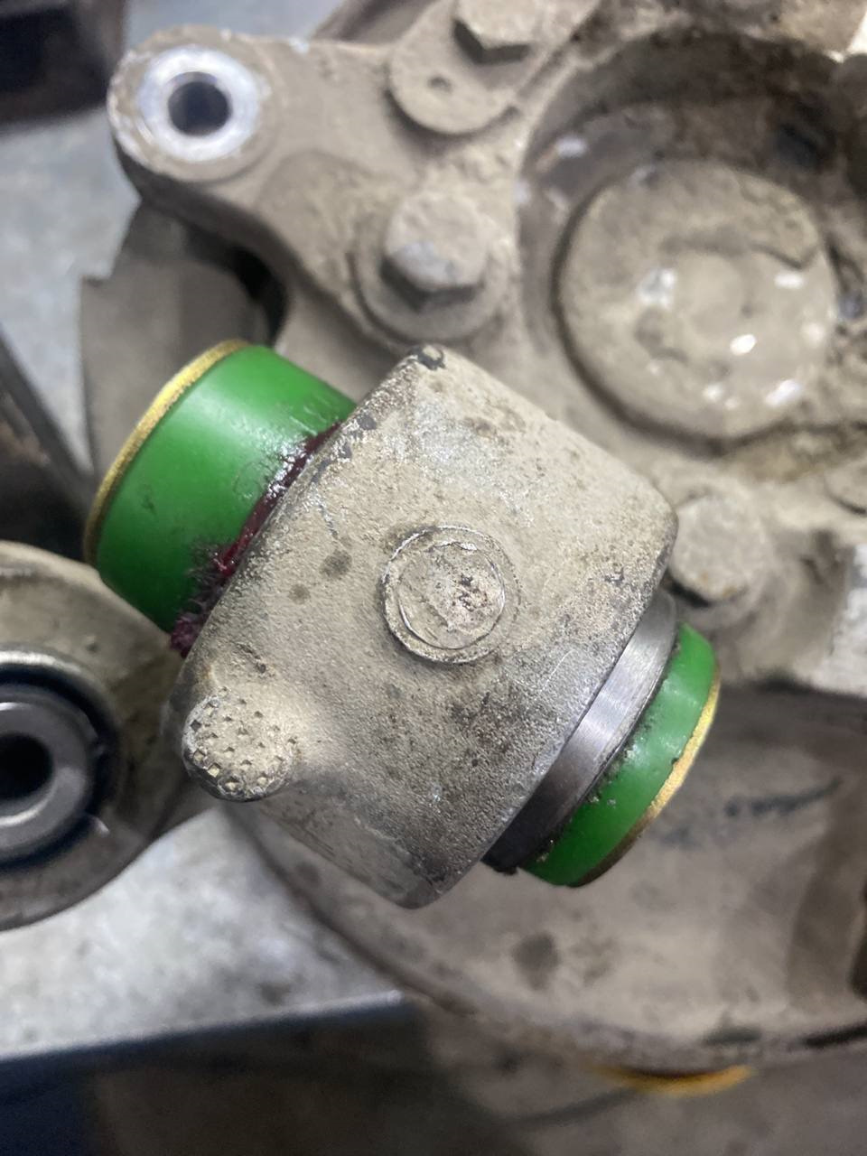

Заднюю подвеску, которая, к слову, прошла с завода более 220т.км Что-то было еще живо, что-то нет. Решил менять сразу все. Заказывал уже, в октябре через знакомого. В остальных магазинах цена была бы, примерно, в полтора раза выше.
Полиуретан 13060131 (на фото) — крайне не советую! Не прошли и 200км. по хорошим дорогам -выдавило из обоймы.
Пришлось лезть второй раз и ставить уже оригинальные сайленты 9490797 по цене 13 788 р за 2 шт. Интересно то, что на полноприводные версии есть куча аналогов по, относительно, нормальным ценам. Но они отличаются от переднеприводных.
