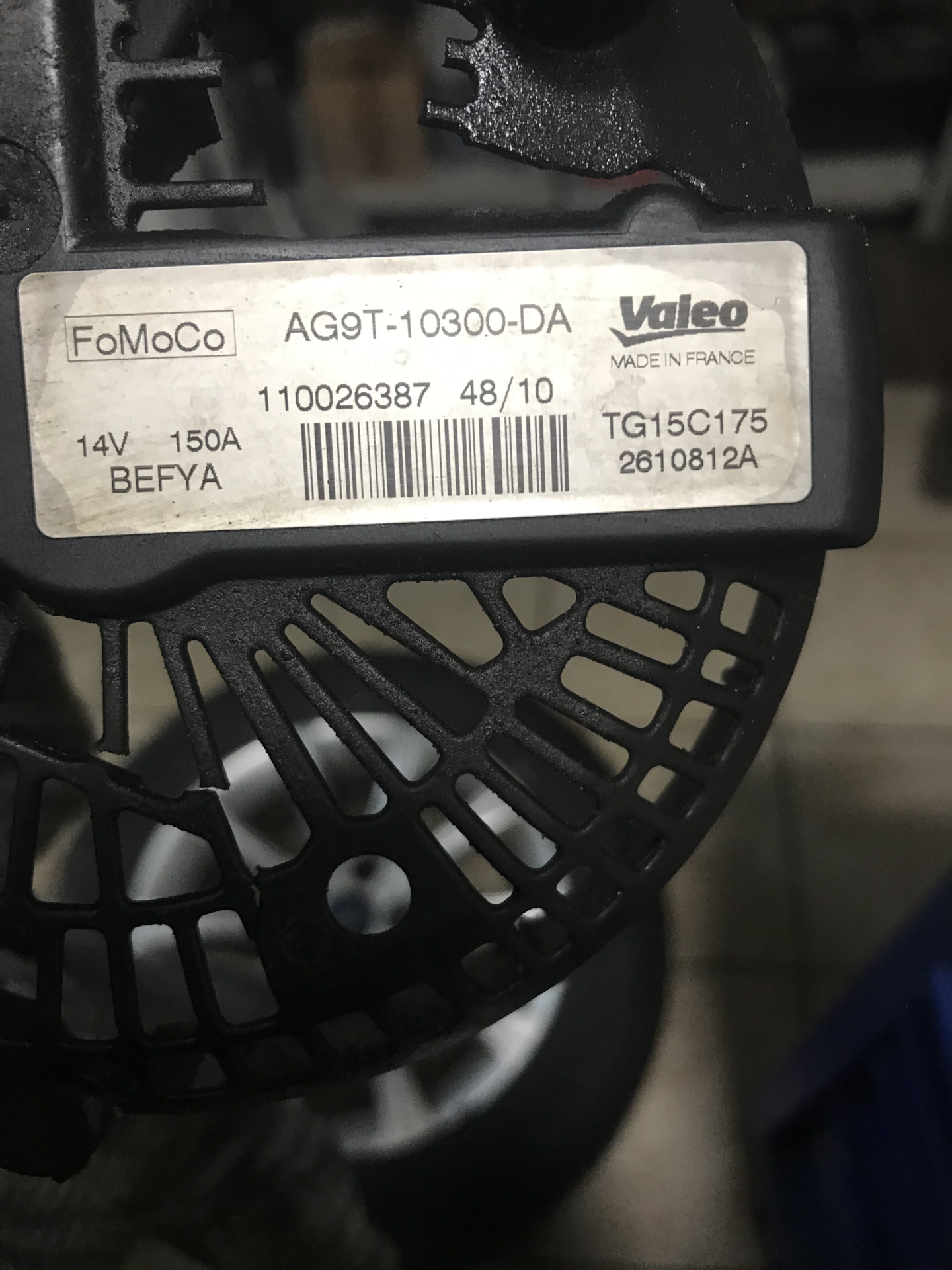

Не важно как и не важно где появился у меня в руках генератор такой же как на нашем двигателе. Пострадал в аварии, а именно была разбита задняя крышка.

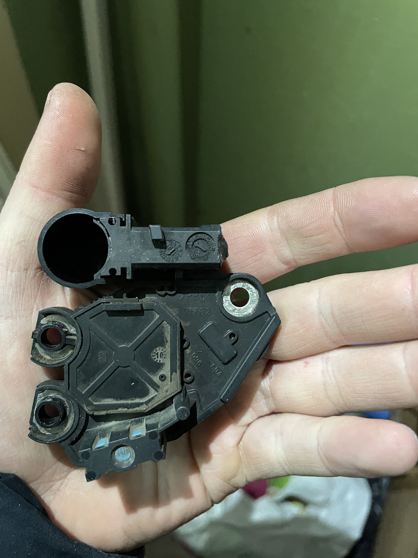

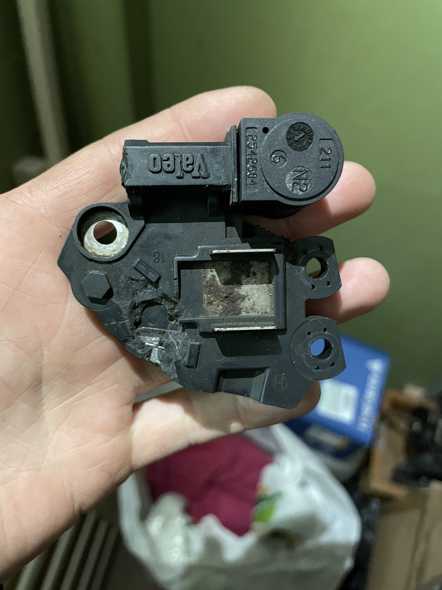

Так же пострадал регулятор со щеточным узлом на нем отломило контакт.
Крышка кстати тоже не простая. Внутри у нее расположена контактная дорожка от разъема к регулятору.

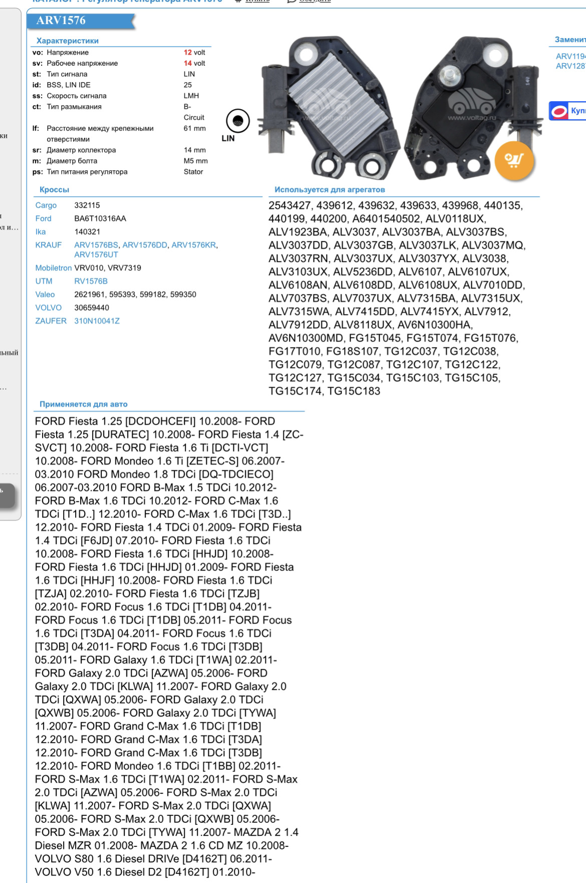

Покрутив в руках все что есть, стало понятно, что генератор марки Valeo. Решил я зайти на их сайт и на удачу нашел каталоги запчастей. Маркировка генератора TG15C175. По этой маркировке можно найти все составляющие генератора в каталоге. Но все регуляторы которые там есть либо стоили очень дорого, либо их не было. Через сайт вольтажа по номеру оригинального регулятора был найден список аналогов.

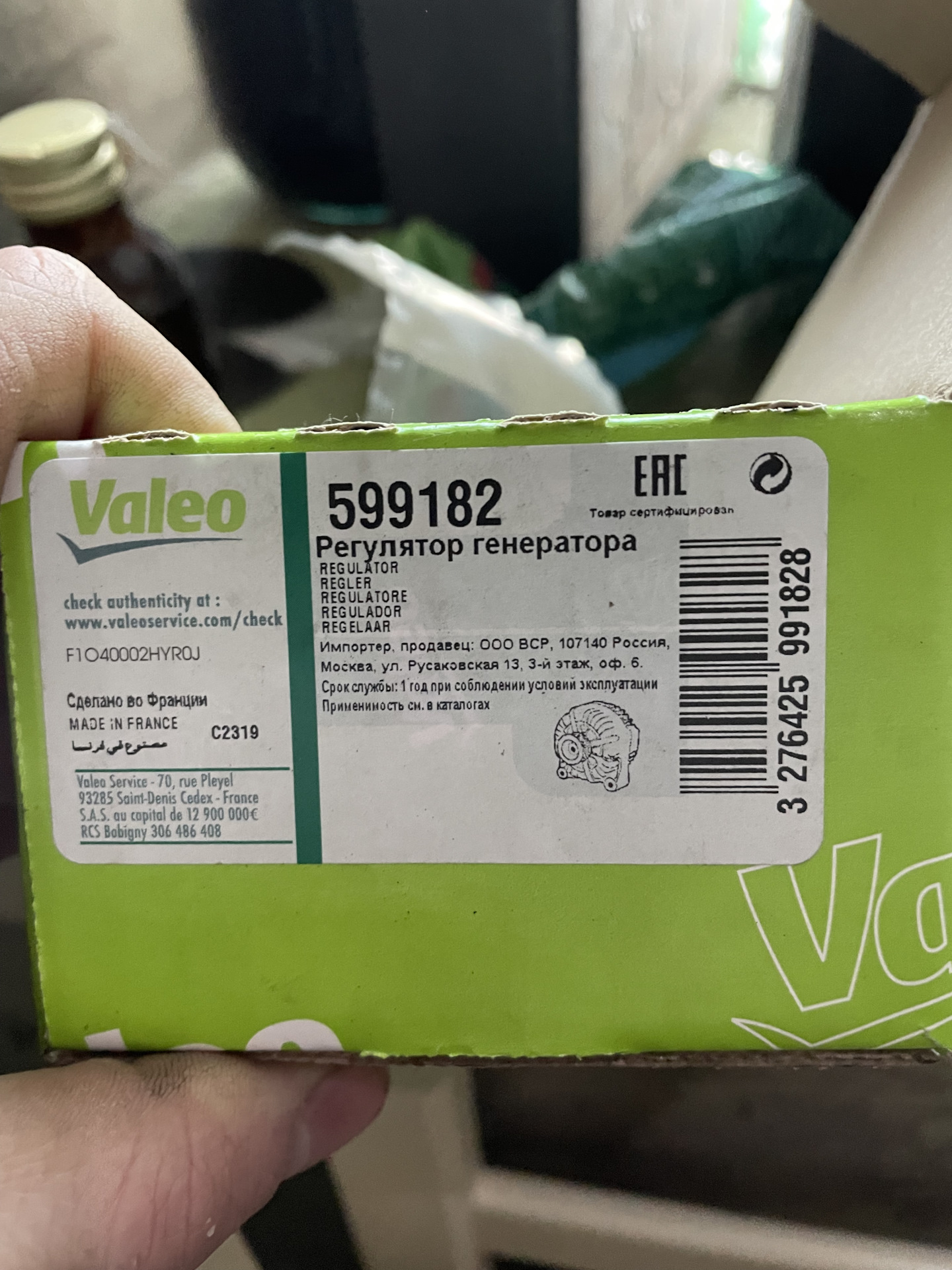

Тут был найден регулятор Valeo 599182.
По каталогу валео он был немного от другого генератора, но в два раза дешевле. На свой страх и риск было решено заказать его. И как оказалось не зря. Регулятор подошел и успешно работает не первый год. Так что можно брать.
