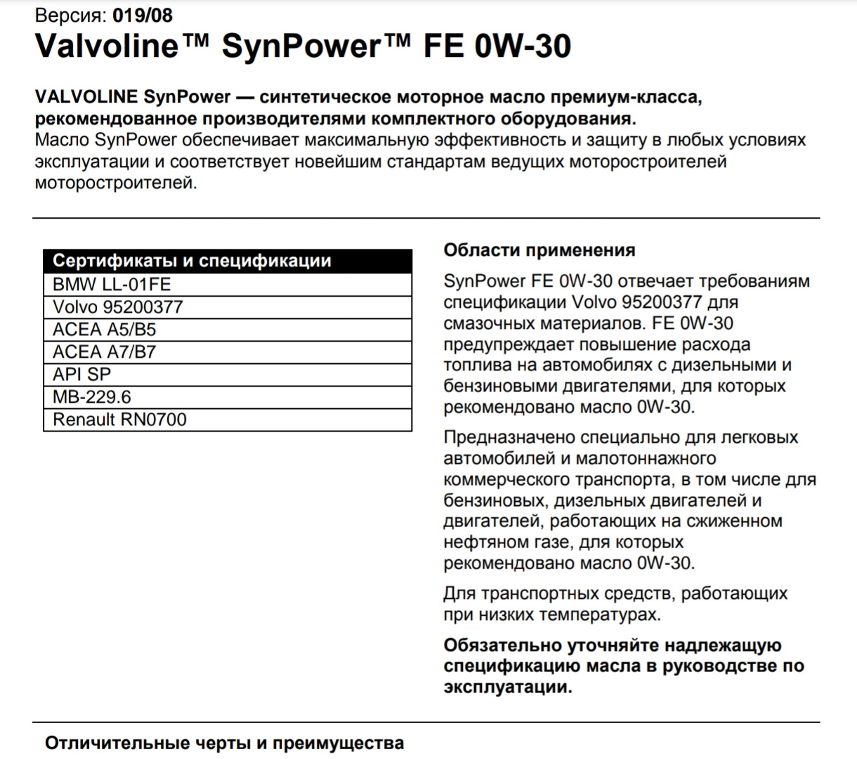

1. Подходит ли оно нам?, тк только допуск от volvo

К нам в Киров компания Юникс завезла данное масло, без перевода на задней стороне ( параллельный импорт), но я не нашёл с допуском " не ниже sm", купил ликви Молли.
По спецификации API: SP данные с офф.сайта, хотя год назад там был допуск ниже.
Теперь идеально подходит, заказал.
Как пояснил мне человек, который занимается обслуживанием автомобилей, если машина на гарантии, то не стоит лить данное масло с таким допуском, в случае с ремонтом по гарантии могут отказать. А так двигатель 4B11- старой разработки и масло с допуском sl ему по вкусу)))

Я не использовал, еще только купил для предстоящей замены, так что по опыту эксплуатации ничего не скажу, но выбирал тоже с учётом холодов в -30 и иногда ниже, и по лабораторным тестам это масло для суровых зим подходит.
По допускам так же подходит, и пока выбирал встречал много отзывов, что льют в Outlander III.

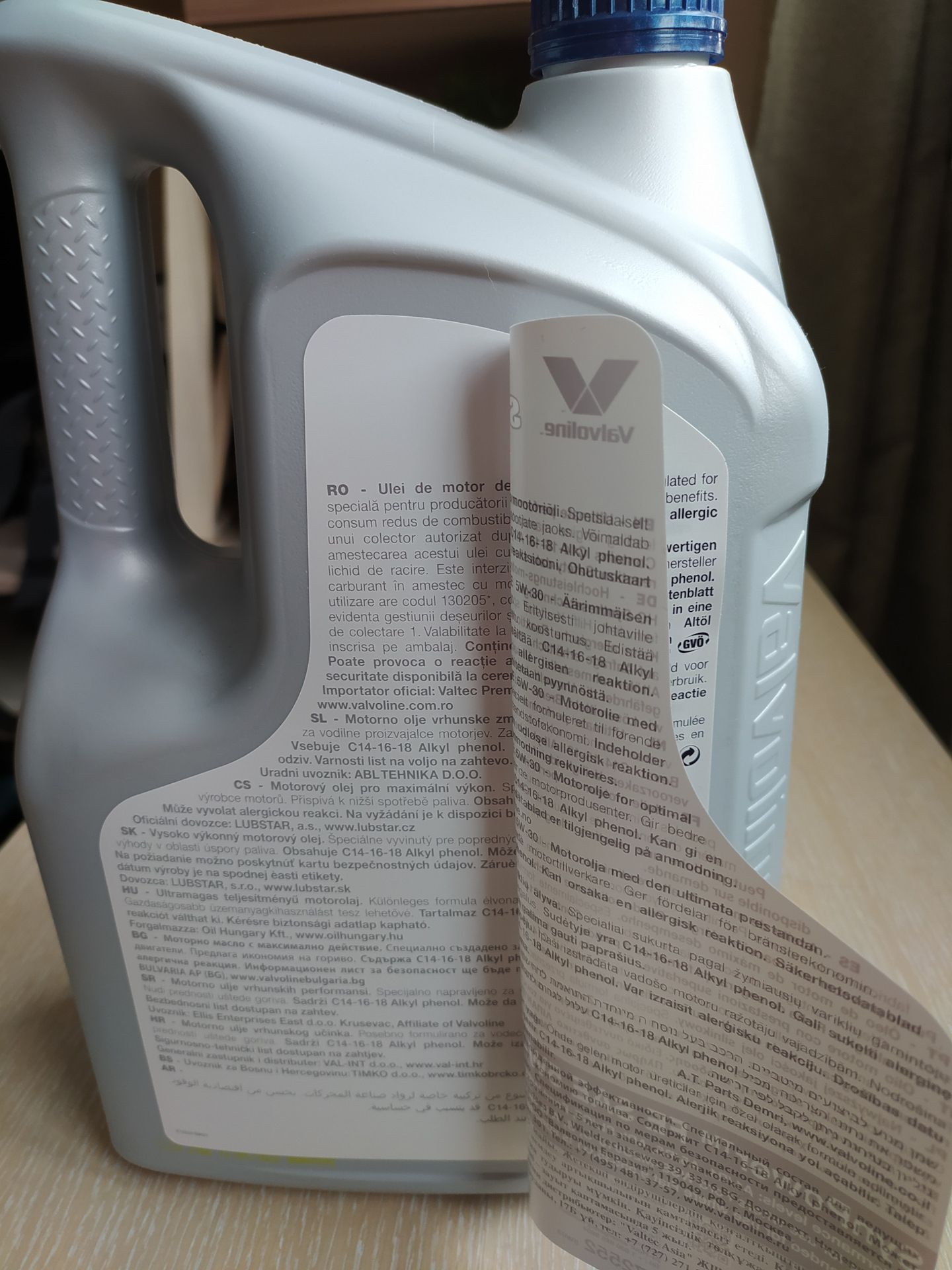

Подделок по нему минимум, не такое популярное, да и цена не завышена, но при покупке можно сразу проверить сзади канистры наклейку, там должна идти статическая наклейка, которая без последствий отклеивается и клеится обратно.
Спасибо проверю в магазине, заказал у офф.диллера цена 3570р за 4 литра

Отлично подходит, лью правда 5w-30 артикул 872552. Допуски у двигателя 4b11 Цитата из текста мануала: "Моторные масла классов SAE 0W20, 0W30, 5W30 и 5W40 можно использовать только в том случае, если они соответствуют классам ACEA A3/B3, A3/B4 или A5/B5 и API SM (или выше)". Масло имеет ACEA A5; B5; A7; B7 API SP(новее чем SM), так что в допуски входит. В -20 заводится с пол оборота. Угар у меня 50гр на 1000км пробег 98000.
